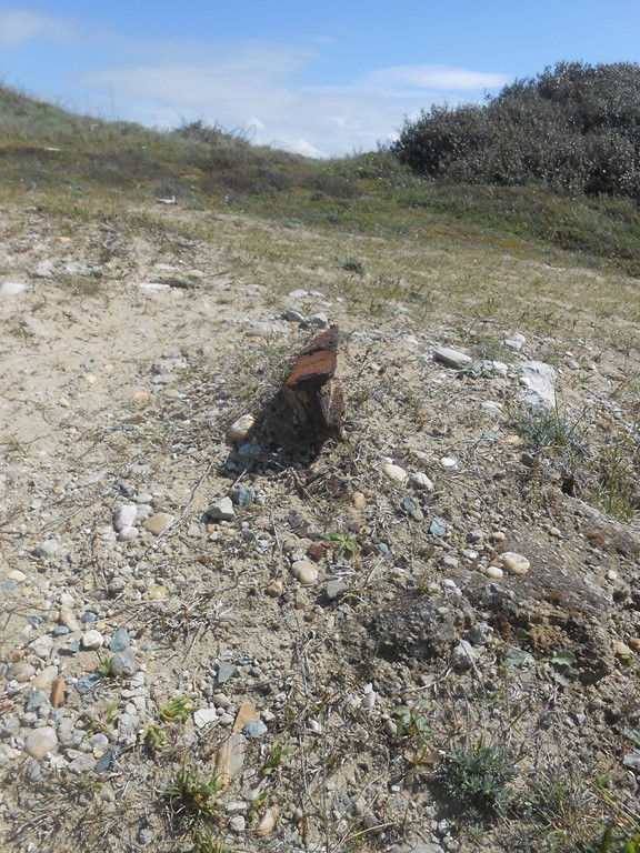

Bonsoir a tous il y a un mois j'étais en vacances a Soulac sur Mer, je me suis baladé au bord de mer et apercevant des bunkers le long de la côte je décide d'aller les voir.
Quelques mètres avant les bunkers je tombe nez à nez avec un rail dans le sable le voyant je vois qu'il est de style étroite ( Decauville ) et je vois des gamins avec leurs parents qui se promènent et leur demande des informations sur le lieu mais malheureusement ce sont des touristes donc aucune information H4 en revenant au camping du côté terre de la dune (bunkers) je vois une voie ferré a VN d'un train touristique. http://www.tourisme-leverdon.com/que-faire/activit%C3%A9s-et-visites/petit-train-touristique-pgvs/
Personnellement j'ai le doute sur la construction des bunkers avec l'aide d'un train étroit.
si vous avez des informations

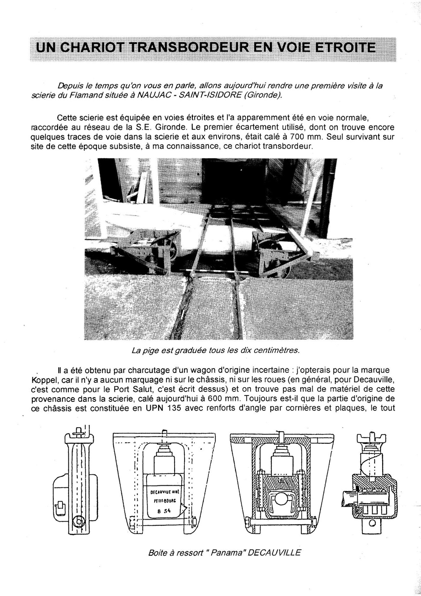

Comme promis, un article " à double détente" paru dans la Gazette du GEMME de décembre 2010, mais publié initialement en 1992, à l'époque où je donnais un coup de main au Tramway Grave-Verdon, le fameux TGV. C'est en "pdf", j'espère que ça passera...
Gazette N° 71 - Extrait Verdon LD.pdf
(1.36 Mio) Téléchargé 416 fois
Je vous envoie la suite dès que j'ai réduit la Gazette de juin 2011 à ces seules pages et que je les ai mises en "pdf" pas lourd.
Adtaleur
Ouaiiis, ça marche ! :ipb-251

Hop, la suite...
N° 72 Verdon (suite) Hourtin LD.pdf
(1.09 Mio) Téléchargé 374 fois
Petit cadeau au passage : les voies ferrées de la forêt d'Hourtin, avec un détail de fixation des rails sur les traverses personnellement jamais vu ailleurs #B6 .
Si quelqu'un en sait plus sur le sujet, qu'il n'hésite pas à nous en faire profiter, car à l'époque ma question est restée sans réponse... :cry:

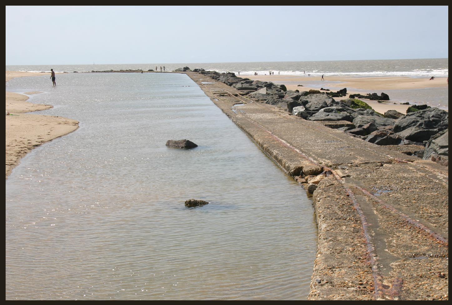

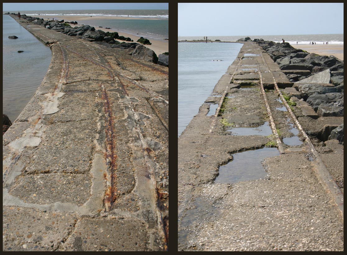

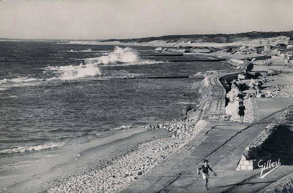

Messagepar Patrick ze rabbit Deludin » 18 05 2016 à 19:45
...et en deuxième cadeau, quelques photos des "Cantines", des "piscines" (appellations locales) et de leurs digues à double écartement,
en 1950 :
1993 :
et 2010 :
En 17 ans, ça n'a pas beaucoup bougé, à tel point que j'ai vérifié les dates !!!
(photos : le lapin amphibie. Enfin, pas trop... :C1 )

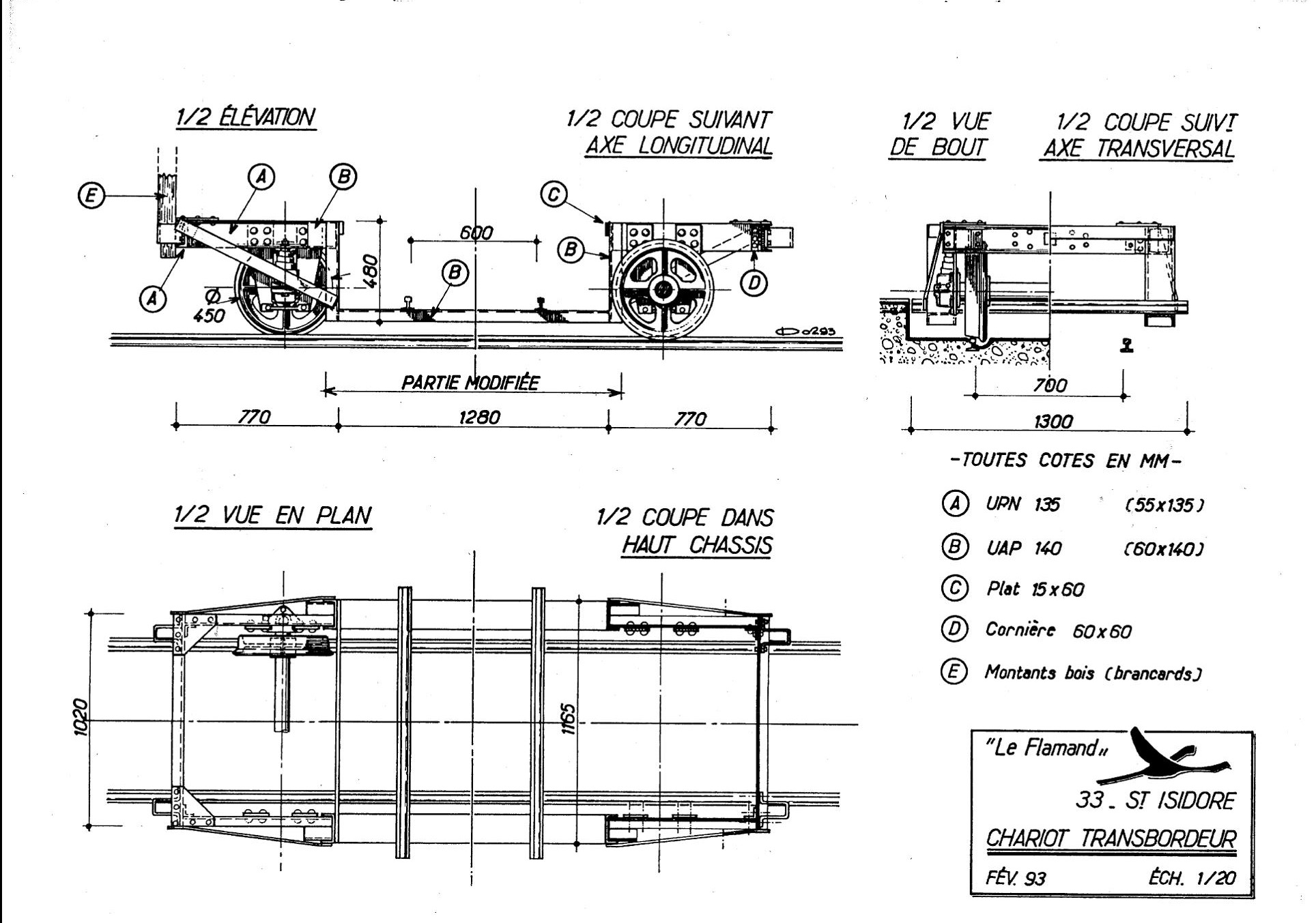

Bon, restons encore un peu à proximité du Verdon.
La scierie du Flamand a été partiellement démolie, à voir sur Géoportail et Google street view. il y avait un projet de lotissement, mais le terrain est pollué par la créosote, et les promoteurs ne veulent pas prendre de risques.
Sinon, le site @ de Naujac-St Isidore en parle... un peu, avec un "beau" locotracteur bien connu :
http://naujac2008.canalblog.com/archive ... 14495.html
... et la spécialité de la maison :
http://naujac2008.canalblog.com/archive ... 92213.html
Voilà qui pourrait intéresser les amateurs de grandes échelles :
Dessin : M. Lapin
Bon amusement !
...et hop ! :D5
