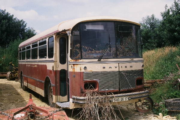

Le brun Van Dyck habillait encore les autocars de la RDAS qui sillonnaient le département dans les années 60. (Régie départementale Aunis Saintonge, siège cours Reverseaux dans le bâtiment de la gare de Saintes ville).

Oui, c'est exact #B6 .
Et "c'est normal" puisque la RDAS a géré les EC de Charente-Inférieure à partir du 1er février 1929, avec des coupes drastiques et des substitutions par autocars. Vers 1932/34 voire un peu plus tard selon les lignes, leur taux de fréquentation ou de charge de marchandises, les VF sont abandonnées.
(Parfois la desserte autocar aussi, quand la CITRAM est plus performante).
S45 - Albert Noël.jpg (175.77 Kio) Vu 15722 fois
Cet autocar n'est plus très frais (photo 2010), mais est encore peint de ce fameux brun, mélange de terre de Sienne et de rouge (je parle des teintes, pas des composants) qui devient rose pulvérulent avec le temps, et que le @ ne sait pas vraiment définir.

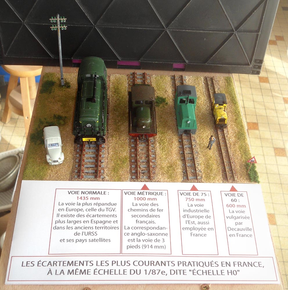

On s'est dit que tout le monde ne comprendrait peut-être pas les subtilités des différents écartements, alors il a été décidé ce ouiquende de faire dans le pédagogique.
Qui c'est qui s'y colle ? Bon, voilà ce que ça donne (j'avais déjà le petit plateau) :

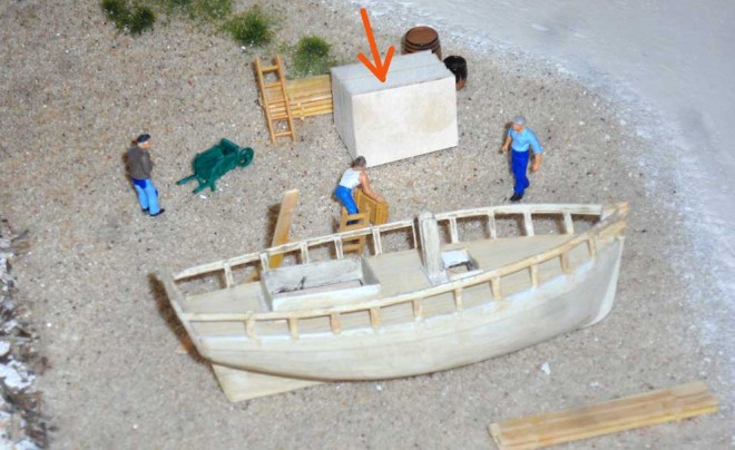

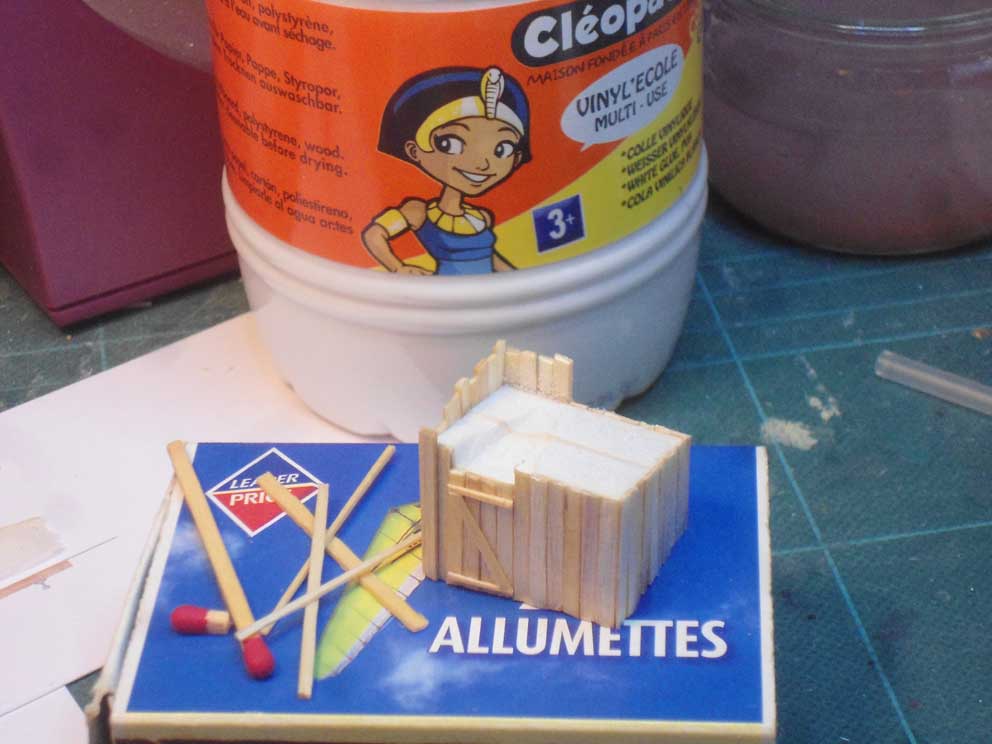

En attendant, je me suis dit que, même si on ne voit rien sur les très rares cartes postales, le chantier naval Angibaud devait bien avoir une petite cabane. Alors j'ai fait ça.
Le bloc de carton-plume, c'est pour matérialiser taille et emplacement et voir si ça marche, mais pas seulement :
Astuce : Ensuite, je recouvre ce bloc avec des allumettes refendues collées à la colle blanche. Quand c'est sec, je coupe ce qui dépasse :

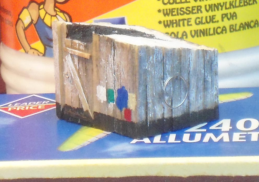

Peinture avant de poser le toit, c'est plus facile :

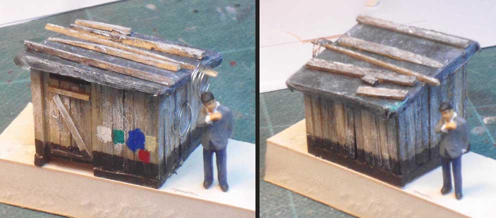

Le toit est composé d'un bout de carton épais recouvert de papier d'emballage de cigarettes. Des chutes d'allumettes maintiennent le tout. Et si le gars qui regarde sa montre à côté de la cabane trouve que ça ne va pas assez vite, il peut tomber la veste et me filer un coup de main ! :C1

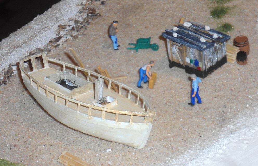

Mise en place, avec quelques pierres sur le toit.
Les ouvriers m'ont remercié.

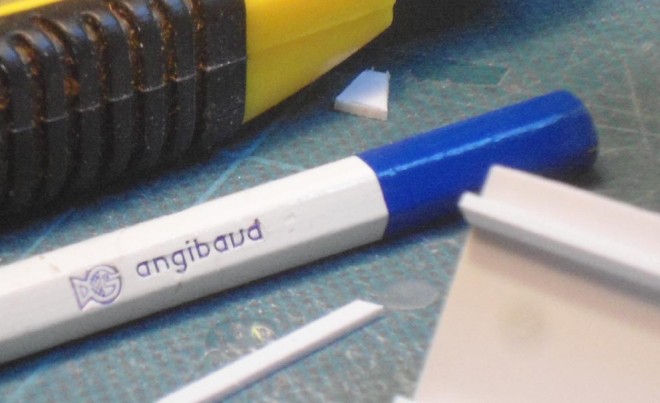

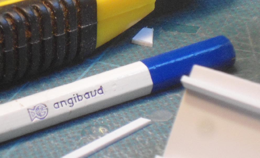

C'est bien le moins que je pouvais faire, je suis un descendant des Angibaud, mais la branche qui allait chercher par bateaux le guano en Argentine au 19e siècle. 'l'avait pas la qu... euh, froid aux yeux, l'ancêtre Louis-André !!!
Et voilà les dividendes :

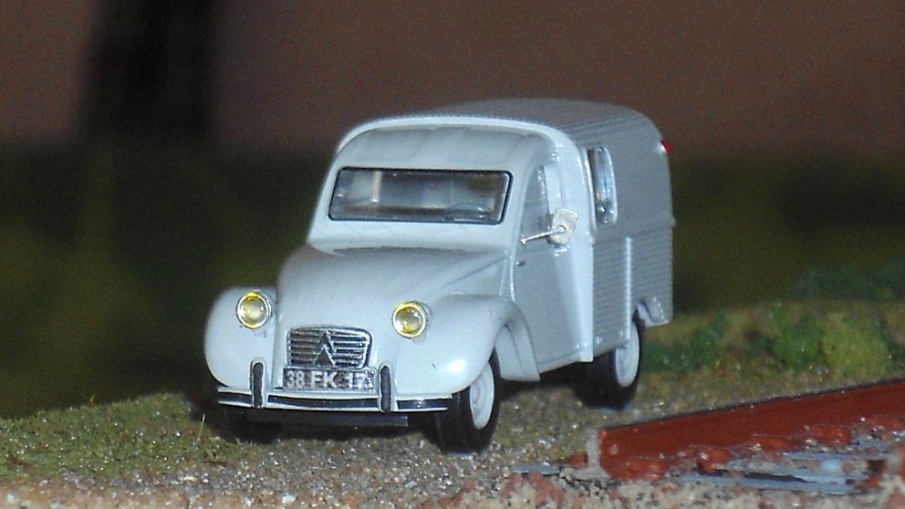

Totalement hors sujet D9 :
J'aime bien la 'tite 2 CV Brekina :rod_coeur :rod_coeur
On peut déjà lui ajouter des phares dignes de ce nom (Haxo Modèles, Légende Miniatures) après avoir arasé les stries des phares d'origine. Un petit rétro côté chauffeur, trouvé dans mes accries, ça doit venir d'une Panhard PL17 Haxo. Des bandes noires sur le pare-chocs et les "bananes", et encore, ça dépend des années, même avec cette calandre (la prochaine fois, j'utiliserai de la bande de papier autocollante peinte en noir).
Manque encore, le volet sous le pare-brise (ouch, pas facile à faire, ça), et une paire de balais d'essuie-glaces.
Et voir s'il n'y a pas des joints toriques pour remplacer les pneus de camion #B7 ...
Ça peut servir aussi pour la 4L fourgonnette sortie par Praliné !!! :rod_siflet

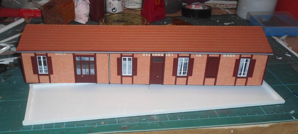

Bon, alors y'a quoi de fini ? Le resto, peut-être ?? Même pas. Enfin pas tout à fait :
La peinture est terminée (restaient les avancées de toit et quelques reprises de volets, comme disait Cantona). j'ai posé les dalles et les descentes d'EP.
Demain, pose sur le soubassement qui sèche, là.

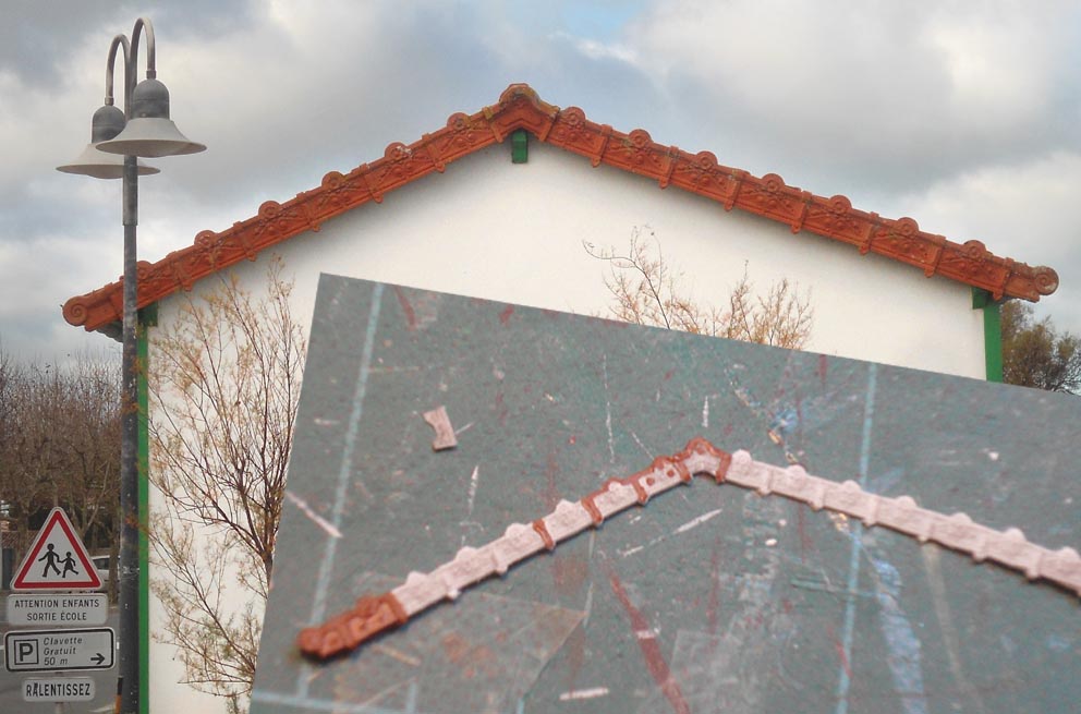

Par contre, je renonce pour le moment et par manque de temps à reproduire les tuiles festonnées des rives : papier collé sur carte plastique, découpe fastidieuse, points de colle pour simuler les reliefs, un travail de #A8 :
Déjà que je suis pas mal atteint... :fou
Si quelqu'un connaît une solution (autre que gravure chimique ou laser, du fait maison, quoi), qu'il le dise ou se taise à jamais ! :(

Super la deuche transformée ... :rod_coeur
