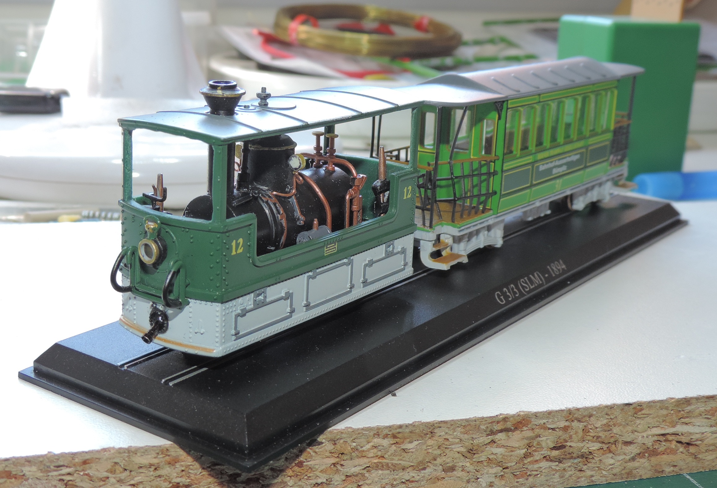

Salut tout le monde,
http://www.britishmodelbuses.com/LargeImages/Atlas/7519002_G%2033%20Steam%20Tram_Bern_N_Final_Large.jpg
Puis-je s'il vous plaît demander si quelqu'un a réussi à motoriser le modèle à l'échelle 1:87 de Berne ensemble de tramway à vapeur, fabriqué par Atlas? Je suis monté sur ce tram il y a plusieurs années à Berne et je serais ravi d'avoir ce modèle de celui-ci, mais il est un dé-Cast le modèle de collecteur et est hors tension? Je ne suis pas sûr si elle est faite en métal ou en plastique?
J'ai appris que d'autres ont réussi à l'adapter avec un 009 Tram Chassis Kato pour l'alimenter, le remplacement de la statique? Est-ce que ce travail sur la bonne voie H0m ou est-il un autre châssis motorisé que je pouvais utiliser à la place? La voiture de tramway de la remorque a un châssis moulé sous pression aussi bien, et je l'ai aussi appris que ce serait nécessaire de remplacer - seulement les roues ou le châssis entier?
Un grand merci pour toute aide!
Chris

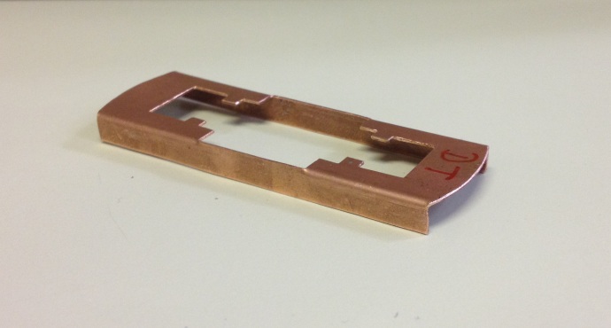

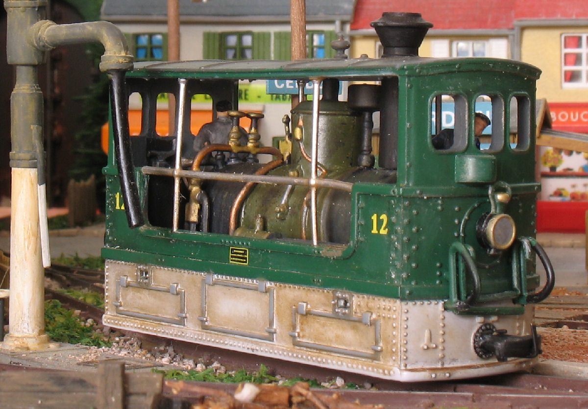

j'ai motorisé ce tramway avec un Truck moteur Halling. J'avais réalisé un petit chassis en cuivre qui s'adaptait à la caisse de la loc et qui permettait le montage du Truck Halling..
Je rajoutais juste un essieu libre au milieu. Pas de mécanisme ni de bielles...
Il doit m'en rester encore quelque uns (je les vendais CHF 10.- pces).
Pour un bon fonctionnement, j'ai rajouté des petits lets sous le chassis et des prises de courants sur la remorque, qui du coup est indissociable.

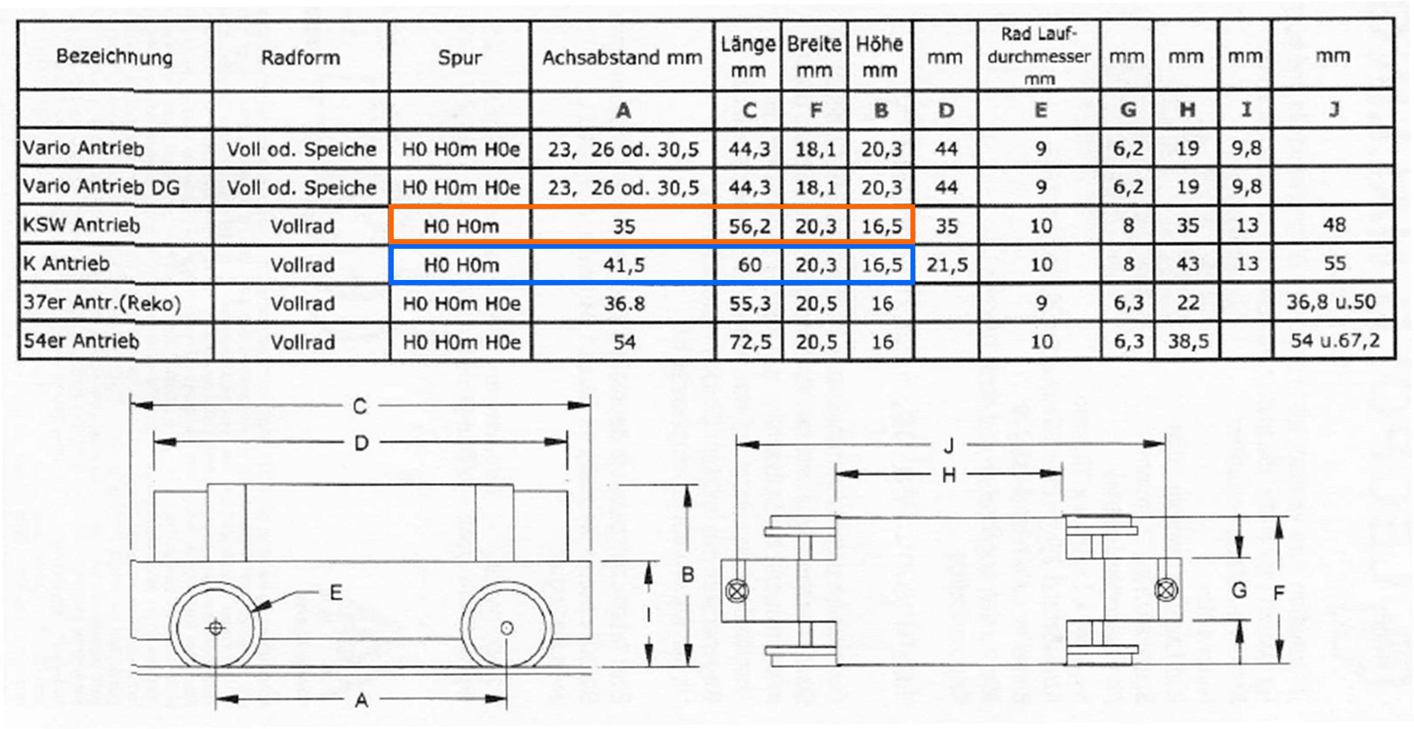

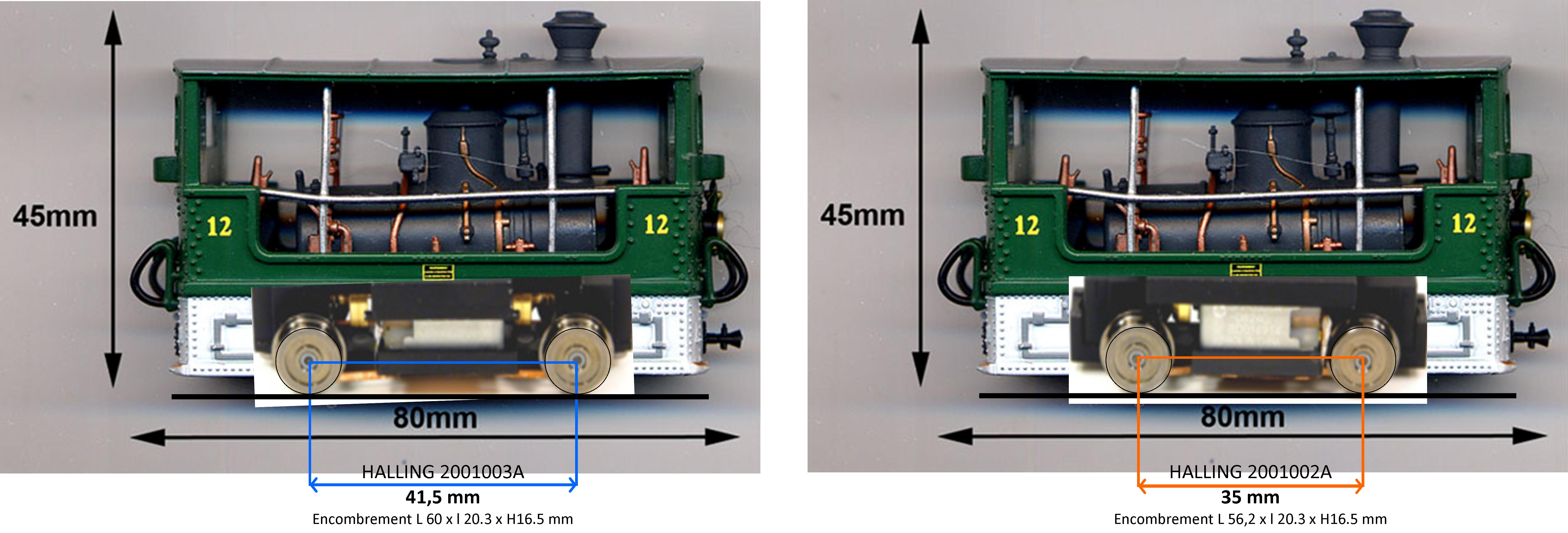

Bon, "quelques temps après" (...2 ans D9 !), je me penche sur la chose.
On peut sans doute adapter un moteur Halling différent.
Si je m'ai pas gourré, et grâce au schéma du professeur, voilà ce que ça donnerait :
et le tableau des cotes trouvé là : http://www.cdfinformatique.com/acatalog/Halling_H0.html
Ça permet sans doute de conserver la majeure parite de la chaudière et de ce qui va autour.
...pluka trouver le tramway en question : à vot' bon cœur, m'ssieu-dame !

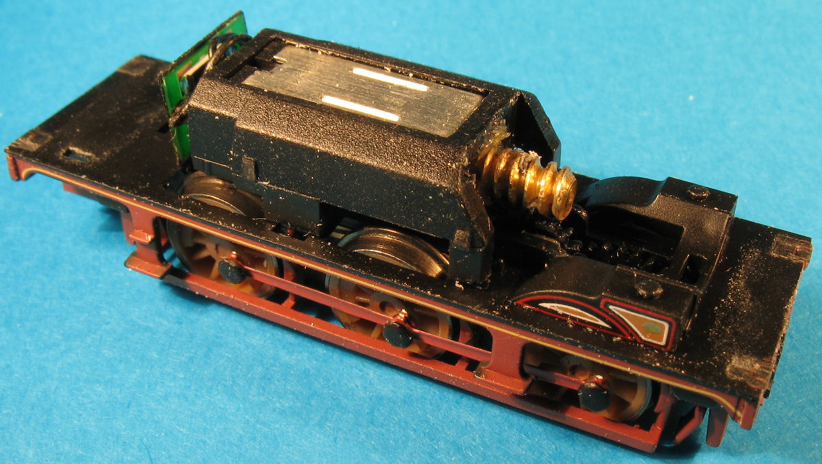

J'avais motorisé une machine en H0e avec un châssis moteur de 030T Terrier en N de chez Dapol :
Voir article dans Voie Libre n° 81 de 2015.

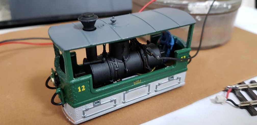

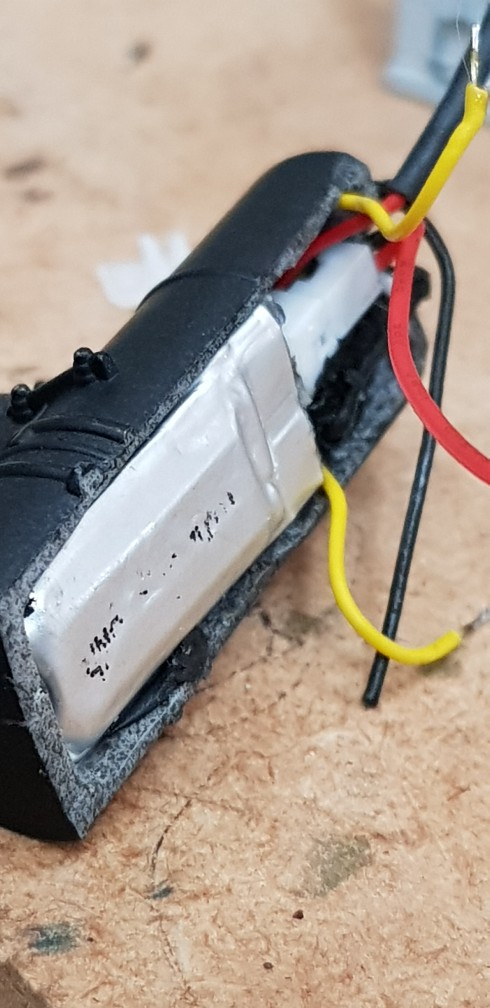

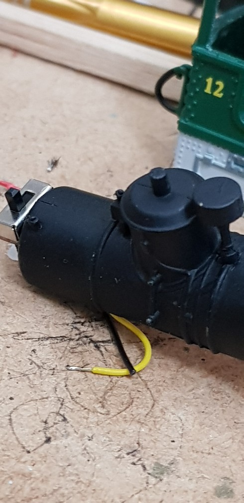

Messagepar Seamus » 18 04 2018 à 08:50

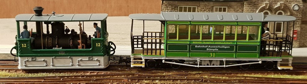

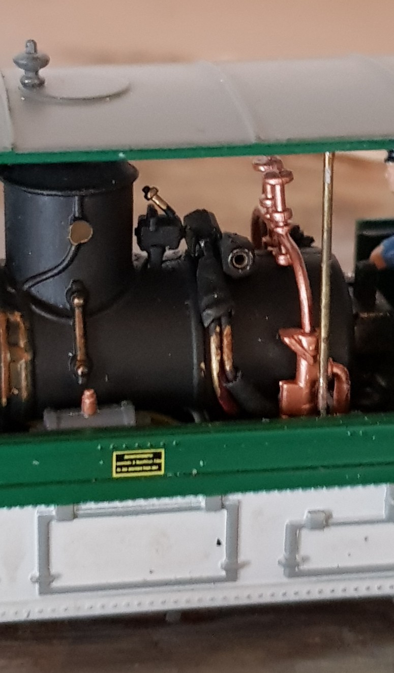

J'ai également motorisé le petit tram à vapeur de Berne.
Mais j'ai utilisé le kato 103 qui rentre facilement. Le vrai différence par rapport aux autres (à ma connaissance) c'est que j'ai réussi à installer un système RC complément caché dans la chaudière.

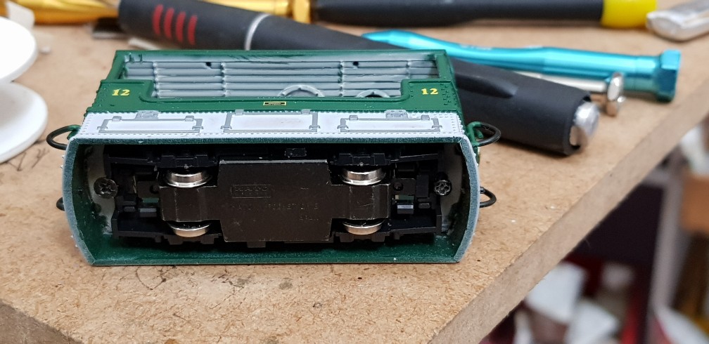

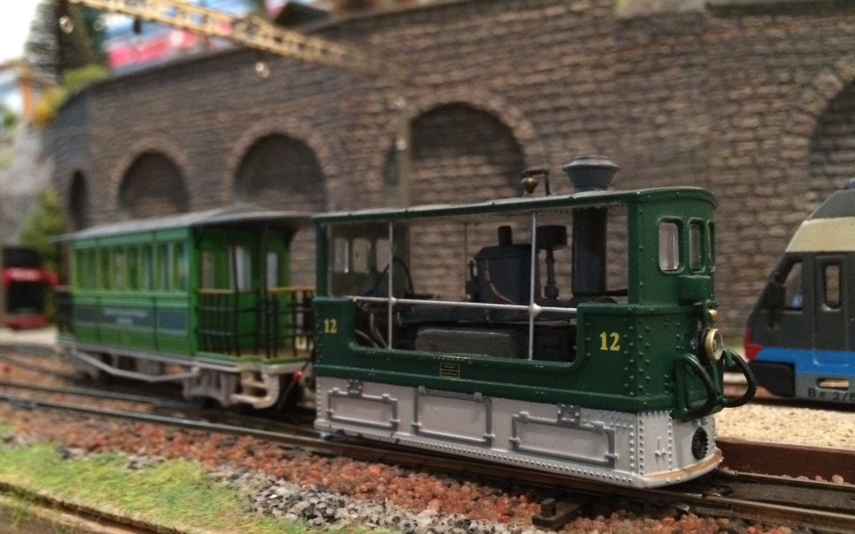

Messagepar JJB » 18 04 2018 à 11:49
J'ais réussi a faire ça en HOm, mais au prix d'un charcutage relativement intense d'un châssis Kato. Pour la remorque les bogies peuvent êtres déverrouillés en coupant un petit pion qui les bloquent sous le châssis. J'ais remplacé les essieux par du Bemo, sans pointes, et il faudra légèrement désépaissir les roues pour que ça passe. Il faudra aussi limer en arrondi le haut des flancs de bogies pour augmenter leurs débattement angulaire, et a ce moment là ont s'aperçois que cela touche les raidisseurs de chaque cotés H4 , supprimés pour l'instant!
Et après tout ça, grosse déception lors de l'essai sur "Vivariac", l'ensemble est beaucoup trop gros aux cotés de mon matériel en HOm H4 , et pour tout arranger le cheminé touche au passage sous le pont, Re H4 . Cela finiras dans ma vitrine quand je l'aurait réinstallée dans mon bureau, et oui le déménagement n'est pas encore complètement digéré #B7 .
