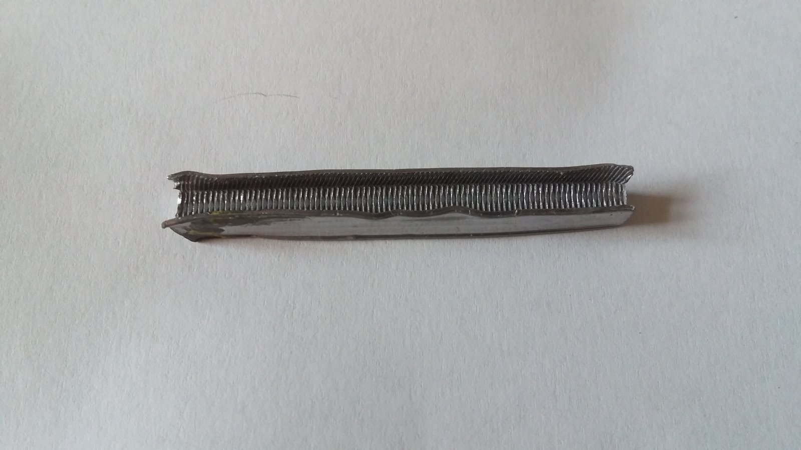

A propos des lests; voici le profil en plomb ou étain que j'utilise. Il se coupe, s'écrase et se façonne facilement
Il est vendu par longueur de 2 m . Les fournisseurs n'ont pas l'air de les détailler. Voici 2 adresses

Il est donc judicieux de se rapprocher d'un maître-verrier pour récupérer des chutes de montage de vitraux (ou autre suggestion, qu'un de nos artisans incorpore ce profil dans leur collection)
