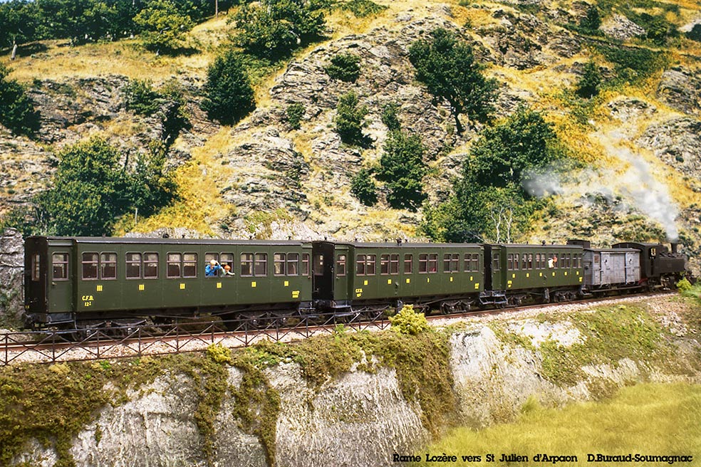

Messagepar 3DMetrique » 15 05 2015 à 11:37
Une rame Decauville-TA vers St Julien d'Arpaon tracté ce jour par une Mallet 408 des CFD en remplacement de la Marinette 323 en levage…
Vous aurez reconnu la patte unique de Dominique Buraud !

Messagepar YVES » 15 05 2015 à 12:17
Et en plus, c'est sur la partie nouvelle du réseau Soumagnac, dont le décor n'a pas encore été présenté.
Bientôt, une p'tite Corpet ?...

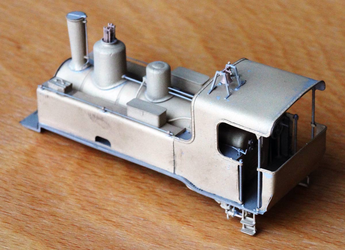

Messagepar 3DMetrique » 15 05 2015 à 16:05
Ça avance doucement, la superstructure est terminée et passe en peinture aujourd'hui
Cyril
Messages: 3741
Messagepar Christophe_Menier » 15 05 2015 à 21:13
J'aime bien la cloche sur le toit :D
Les caisses à eau seront-elles pré-cambrées ?
E2
Christophe_Menier
Messagepar 3DMetrique » 15 05 2015 à 21:49
Non, mais les gabarits de pliage en résine sont fournis. Il faut que le laiton soit recuit. J'hésite encore à le livré dans cet état ( 1 heure à 450°C).

Messagepar rail1435 » 18 05 2015 à 09:01
Même non-peinte, elle est superbe.
Messagepar Marcel » 19 05 2015 à 11:55
Oui, superbe !!

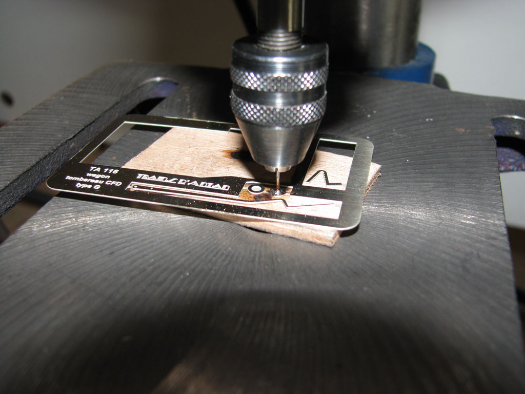

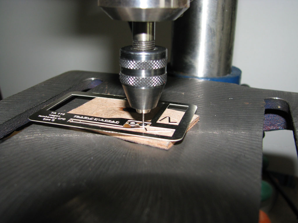

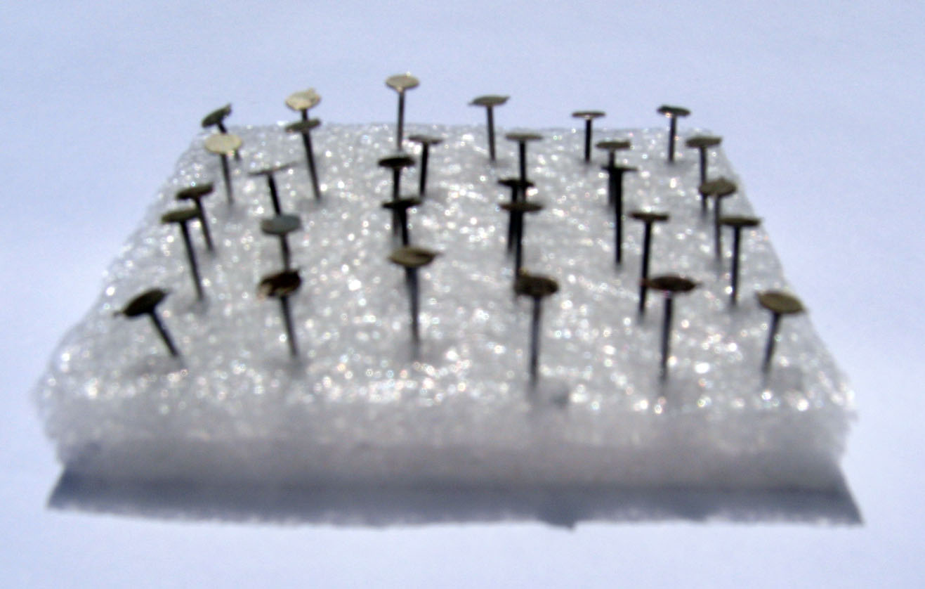

Bonjour à tous,
Je suis en train de monter mes kits (enfin !!!) et comme j'en ai pas mal (quand on aime... :^) ) j'essaie de me simplifier le travail. Pour l'assemblage du tampon, je me suis fait un montage simple et efficace afin de souder la tige (le clou) perpendiculairement au flasque du tampon.
Voila comment j'ai procédé :

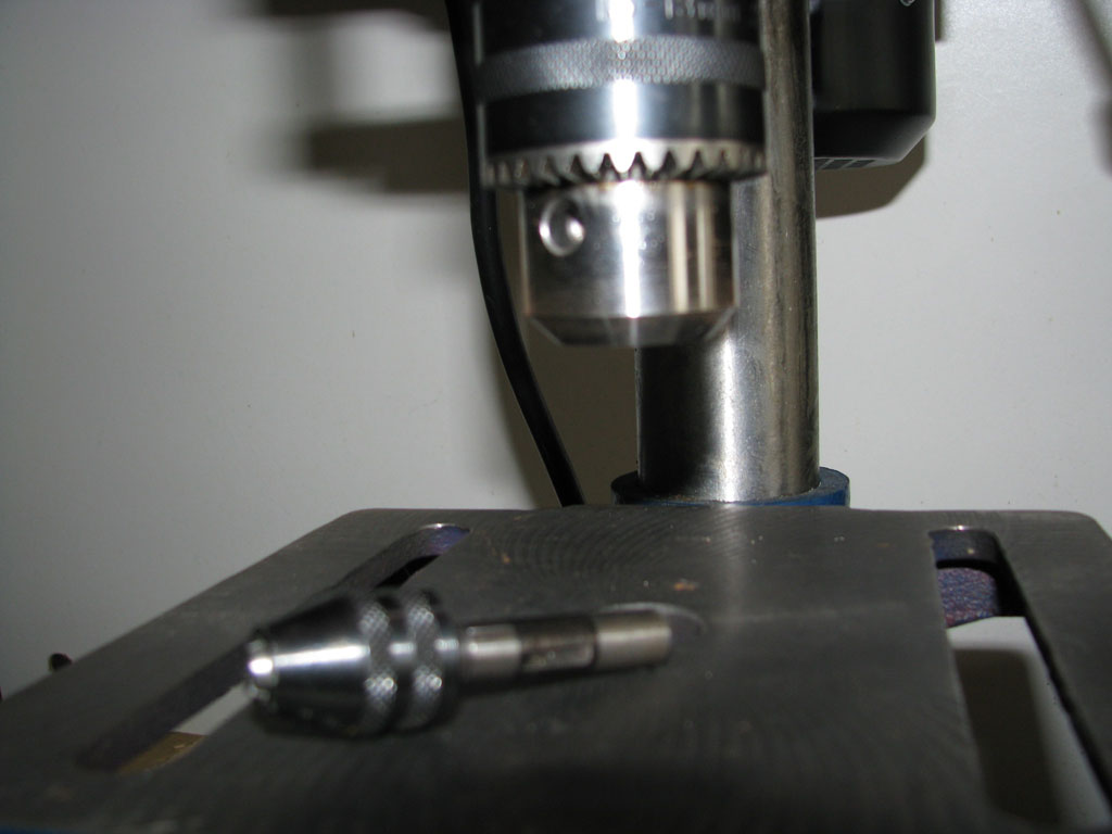

J'utilise un petit mandrin (récupéré sur une mini perceuse HS) que je monte sur une perceuse à colonne 'basique' (pas besoin de précision dans la concentricité de la machine).
1 - je mets le clou dans le petit mandrin, en le laissant dépasser de 4 à 5 mm environ.
2 - je mets le petit mandrin dans le mandrin de la perceuse. Avant j'ai placé le plateau à une distance légèrement supérieur à la longueur du petit mandrin
3 - je place la plaque photogravée sous le mandrin en la posant sur un petit contre-plaqué
4 - je libère légèrement le petit mandrin en desserrant le mandrin de la perceuse à colonne
Cela me permet de centrer la tête du clou sur le creux du flasque de tampon : ça rentre pile-poil #B6 et le poids du petit mandrin exerce une pression maintenant l'ensemble plaqué. Une fois le tout bien centré, je serre le mandrin de la perceuse à colonne.
5 - je soude
Pas besoin de beaucoup de soudure (j'utilise du décapant de plomberie). Je fini la soudure en la tirant sur la patte d'attache du flasque pour entrainer l'excédent de soudure sur le bord de la photogravure (un peu comme une soudure par vague en électronique).
Une fois la soudure effectuée, on peut libérer le clou. Il est bien soudé d'équerre :)
Après avoir été nettoyé, il peut rejoindre ses frères sur la planche à clou.
Et je passe ensuite au suivant. C'est rapide, et sans prise de tête pour un résultat garanti.
Il ne reste qu'à enlever les bavures.
