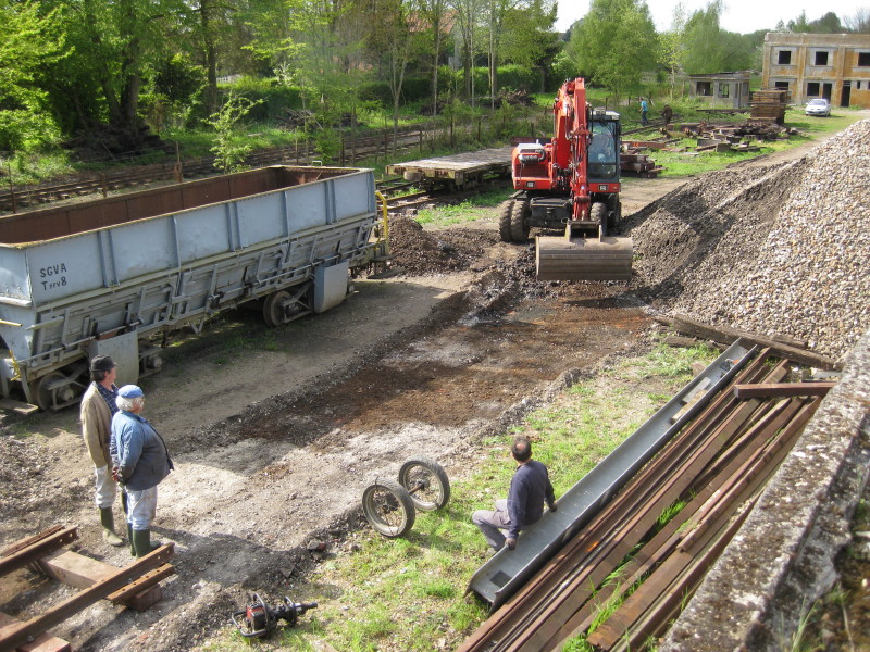

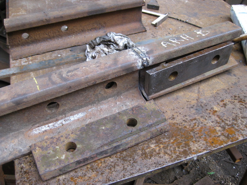

Quelques clichés pris hier, d'abord la fabrication d'éclisses de raccordement pour du rail 46 kg/m rail ARAB ou Pershing. On pointe deux rail à niveau et on coupe deux éclisses en deux que l'on ressoude le tour est joué!

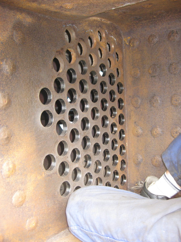

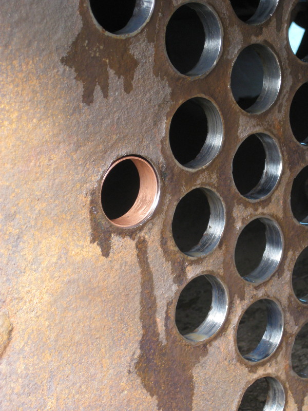

Ensuite la fin du décapages des tubes de la locomotive Sarthe et le polissage des alvéoles de plaque tubulaire avant le dudgeonnage.
Je vous met aussi un cliché ou on voit une bague en cuivre côté foyer elle sera dudgeonnée en même temps que le tube recuit; elle sera recuite aussi.

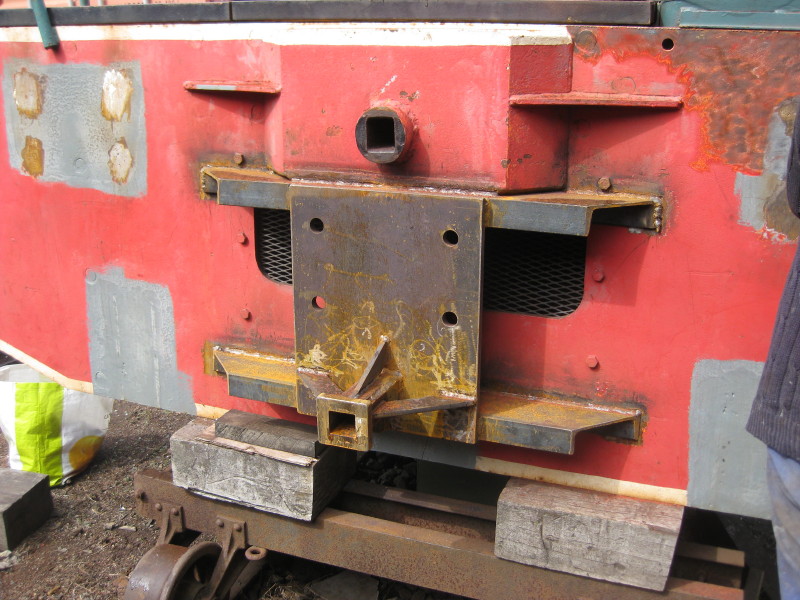

Ensuite le premeir ensemble de tamponnement du plateau Decauville est soudé en place, c'était le plus compliqué il fallait laisser libre l'accès à la ventilation du radiateur.

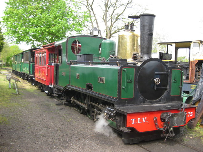

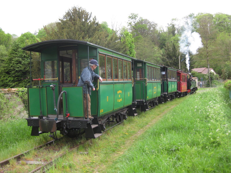

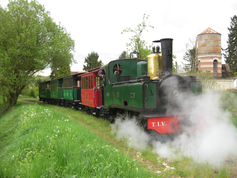

Et pour clore les essais de la TIV et de la petite rame en ligne avec test freins avec Baptiste, Jack, et Jacky aux commandes.
Il y a eu aussi des manoeuvres de vieux couverts mais ma batterie était vide.

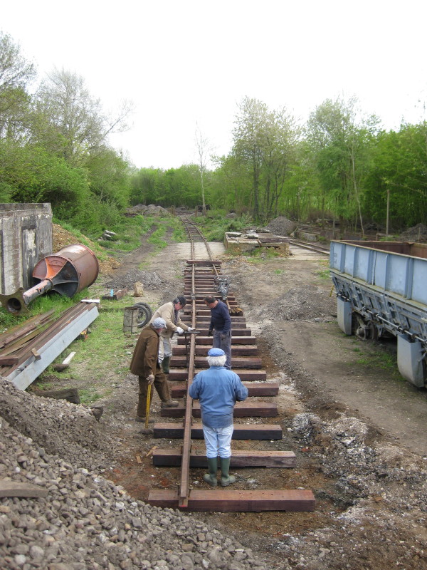

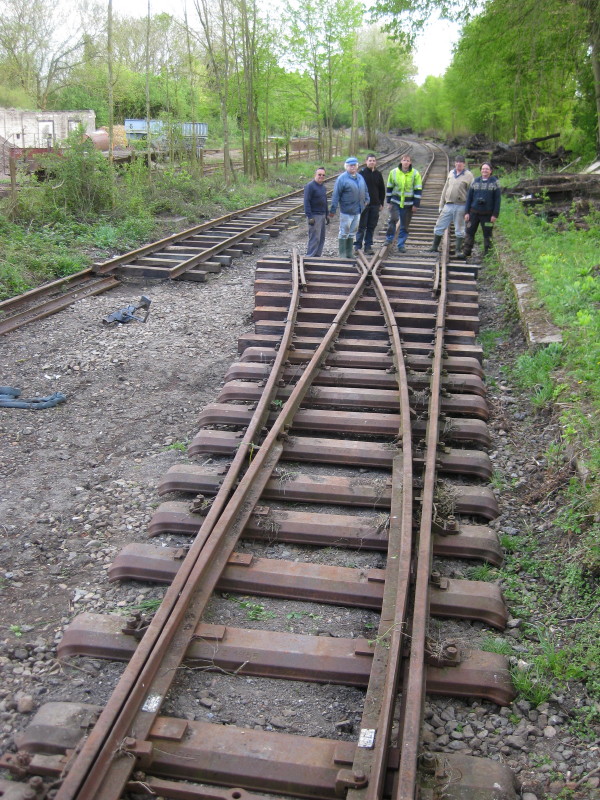

Messagepar TDS » 28 04 2015 à 19:26

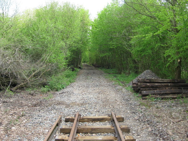

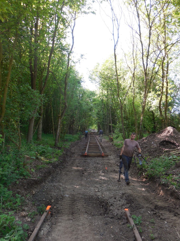

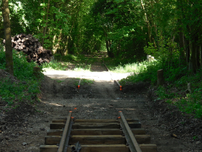

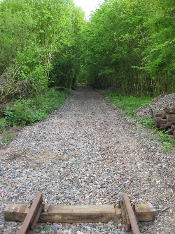

Un peu de Crèvecoeur maintenant, hier une équipe de 9 membres à pu finir le démontage de la voie entre l'extrémité en place et le premier PN (agricole). C'est là qu'on a décidé d'arrêter pour l'inauguartion du 17 octobre prochain ce qui représente 200 mètres supplémentaires. Après on essaiera de rendre le site plus accueillant pour le public, ballaster les voies au moins sommairement monter les leviers d'aiguilles etc...
Après cette dépose 24 mètres de voie à été posée en direction du dépot il fallait tuer le temps :rod_mdr2
Ensuite vers 18 h 30 l'aiguille suisse remontée en 2 panneaux a été transportée à sa place on verra pour la suite (éclissage) dans les semaines à venir. Prochaine étape, nivelage de la plate-forme, ou la voie normale vient d'être déposée, et pose en métrique, grâce à la nouvelle livraison de traverses. (Merci encore aux donateurs).
A bientôt

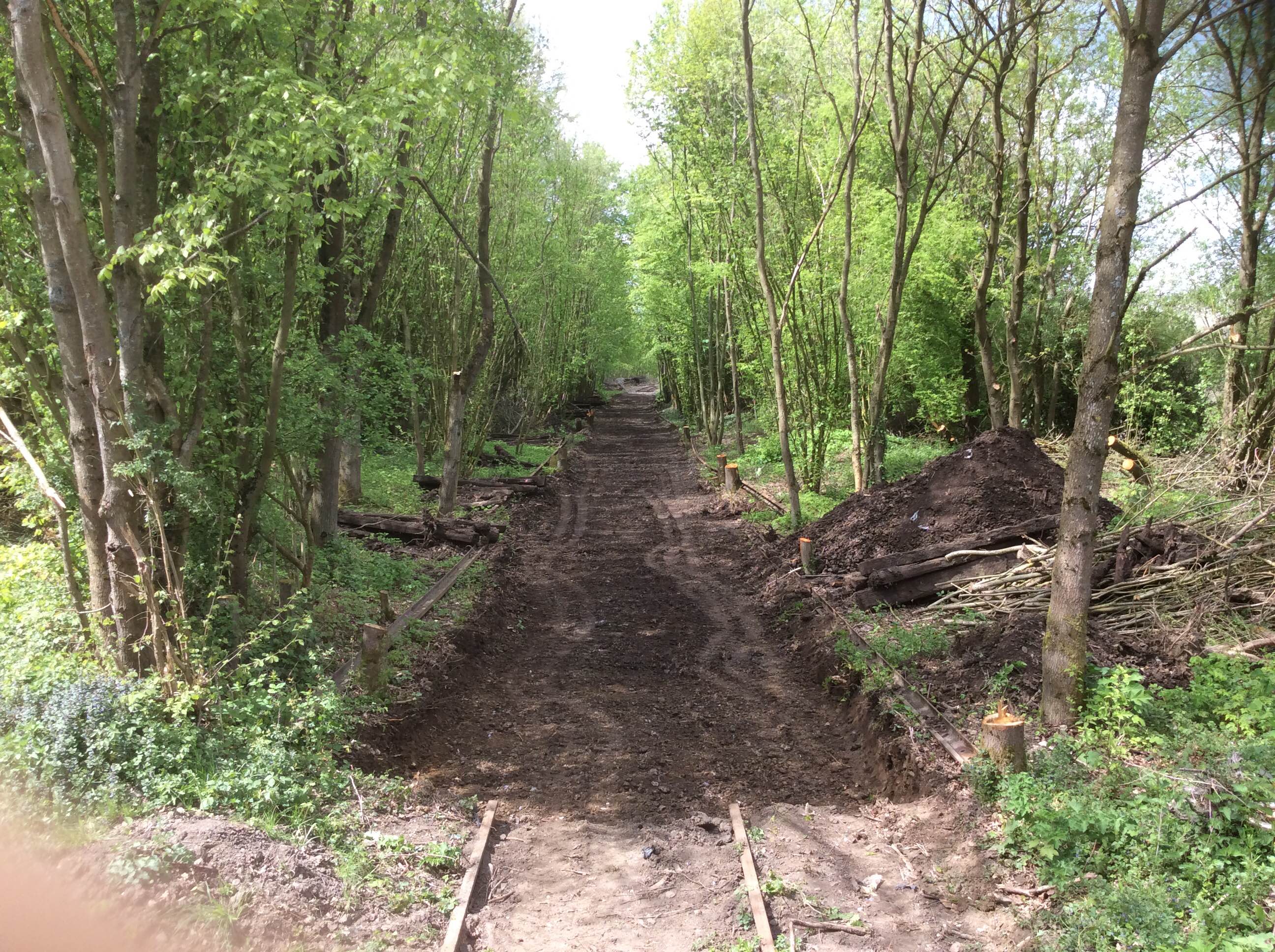

Messagepar TDS » 29 04 2015 à 21:08
:ipb-251
Anthony a encore fait fort aujourd'hui!!!...

Messagepar hektor » 30 04 2015 à 17:08
Avec la photo plus haut ca fait un très bel "avant/après".

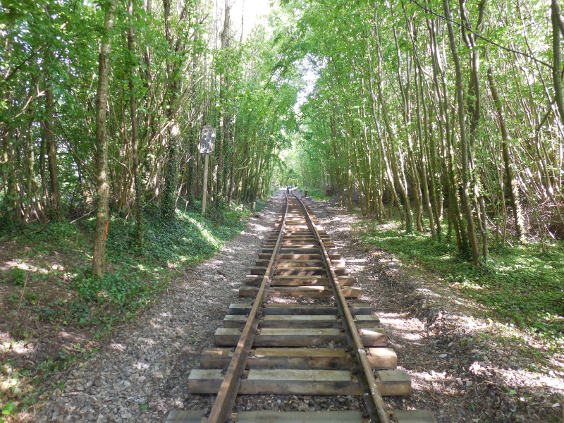

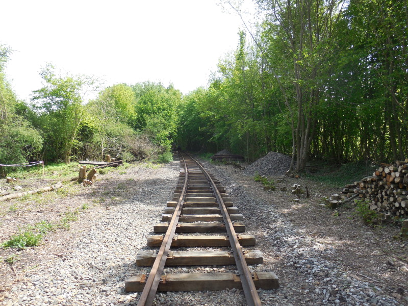

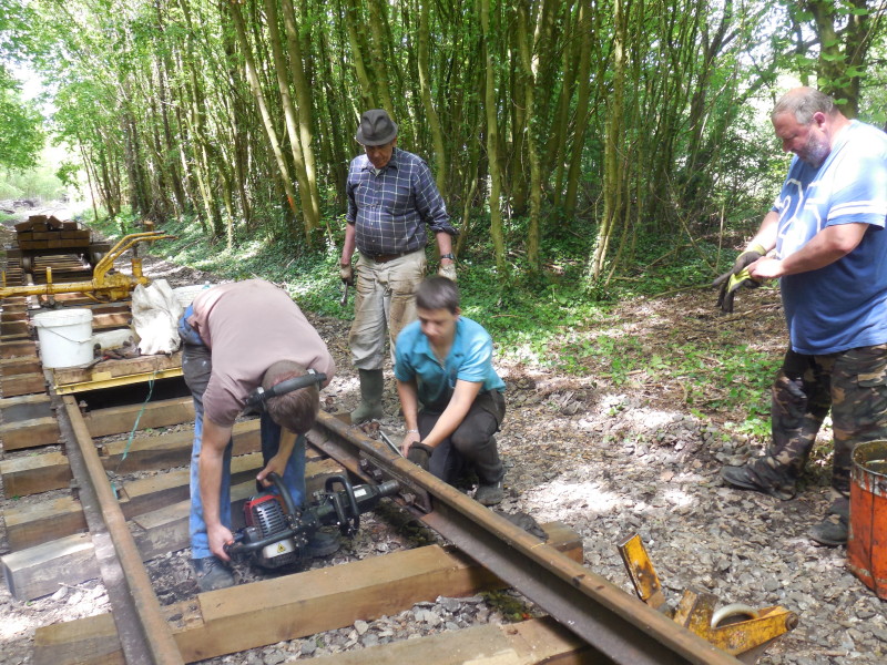

Messagepar TDS » 13 05 2015 à 21:37
:maitre:

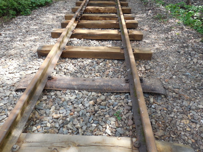

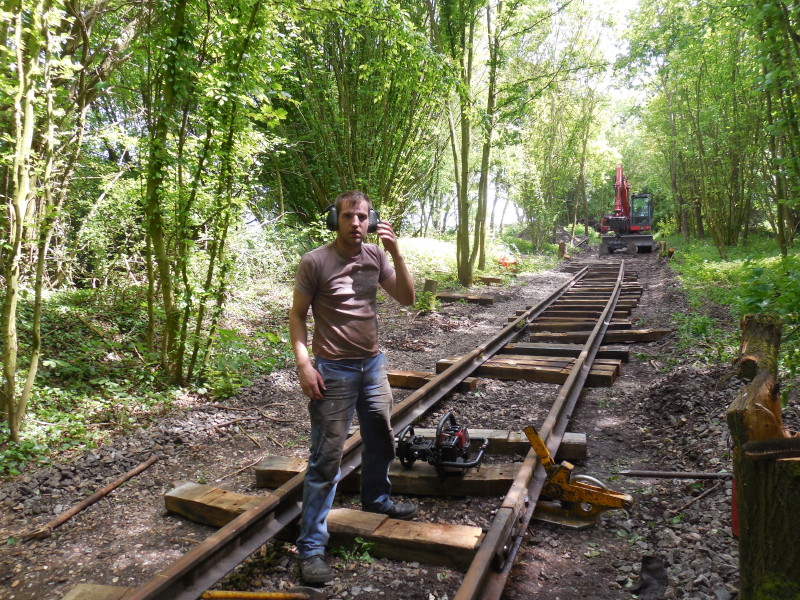

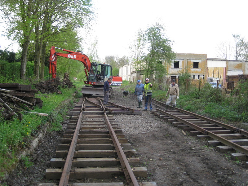

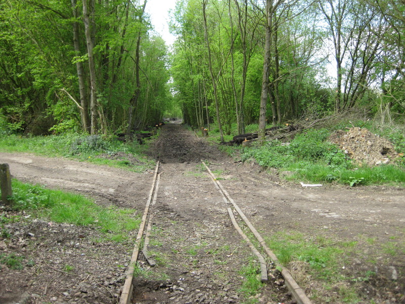

Celà faisait longtemps mais bon les vacances les soucis familiaux bref on ne prend pas le temps!... Bon pour en revenir à Crèvecoeur, les choses ont bien évoluées avec la pose du dernier tronçon de voie prévu pour l'inauguration du 17 octobre prochain. La longueur utile est de 400 mètres sans compter les voies de service, il faut se faire une raison on a dépassé la longueur de ligne de Butry sur Oise. Nous continuerons au delà après octobre. Lundi je sais que l'équipe a eu très chaud!!!... :( :( :( :(
Double bravo à eux!!!! E2 E2
Devinette: Savez vous d'où vient cette traverse métrique metallique?
Les clichés sont en majorité d'Henri Dupuis. J'ai bien aimé son expression sur le dernier cliché, "de l'autre côté c'est l'Espagne"
A bientôt.

Une aiguille Suisse pour la traverse métal ?
130HSP

Une relique d'un chemin de fer disparu ?
Métrique toujours, quoique !

Bien vu!!!
