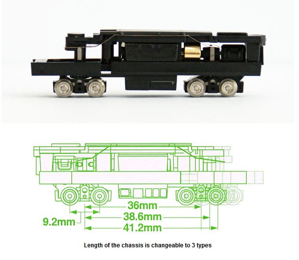

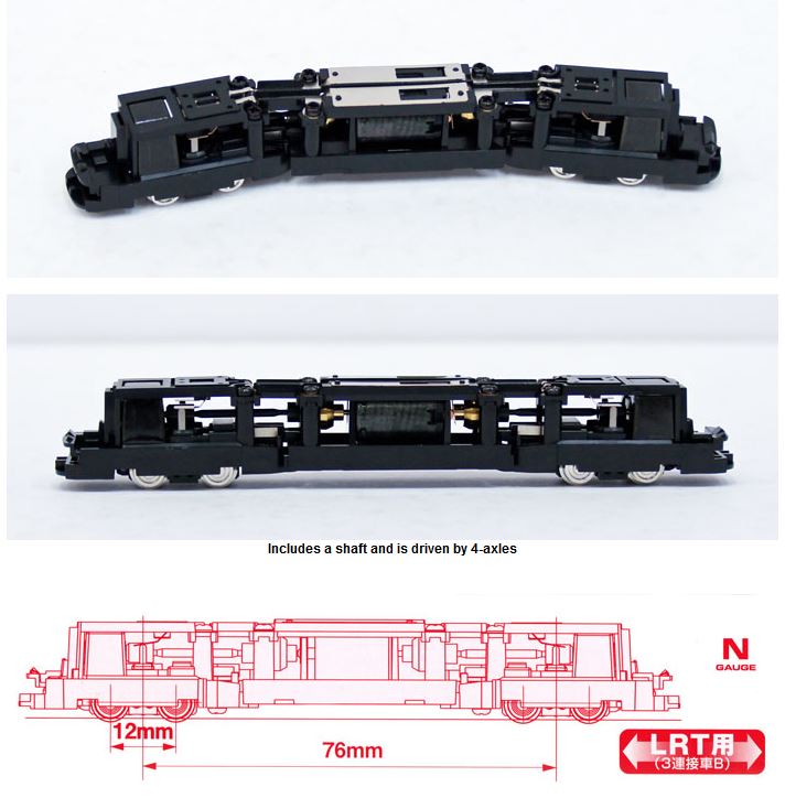

Une petite nouveauté chez Tomytec: le TM-24
Intéressant en 2 points par son architecture: bogie moteur utilisable pour des petits locotracteurs HOe mais aussi facile rallonger dans sa config d'origine
Personnellement, je l'utiliserais pour son bogie: je trouve le chassis comme il est concu bien trop flexible !
J'ai deja commencer a en demonter un: le bogie arriere rien de plus facile (attention, y'a 2 minuscules ressorts au niveau du systeme de captage), l'avant je vois pas trop comment c'est clipse, du coup, je pense que je vais donner un coup de cutter dans le chassis !

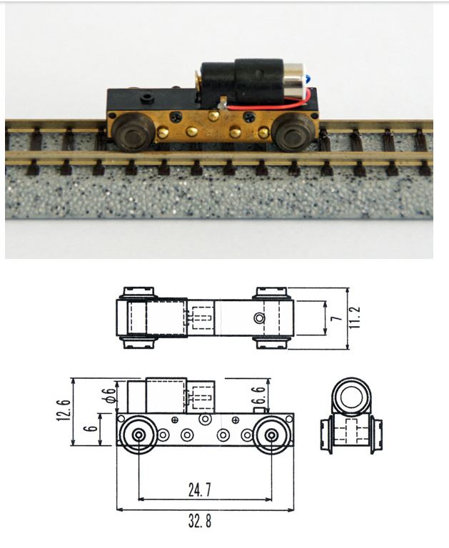

Merci de la nouvelle BricoHOe.
Peux tu nous donner les dimensions s'il te plait ?

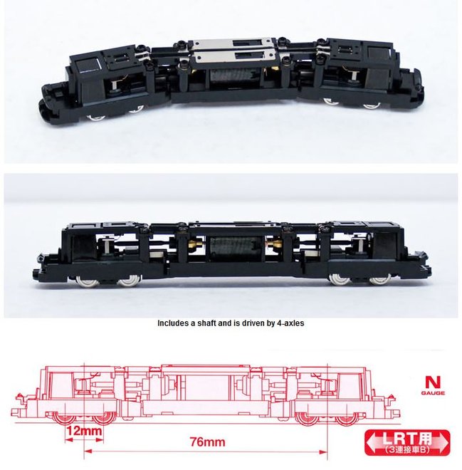

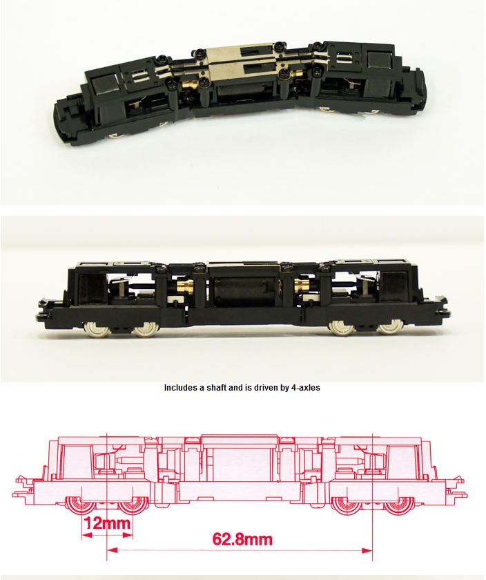

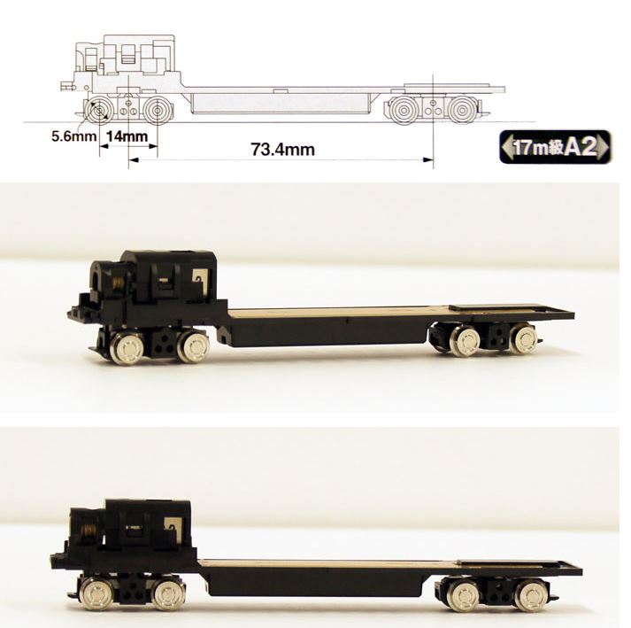

En premier réponse a la demande de Sixtifs :
Ensuite quelques autres :maitre:
Ces deux la sont très intéressant par leur conformation :
Tomytec TM-TR01
Tomytec TM-TR01.JPG (47.9 Kio) Vu 19966 fois

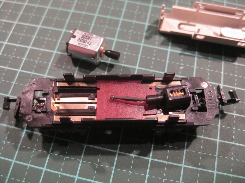

hello,

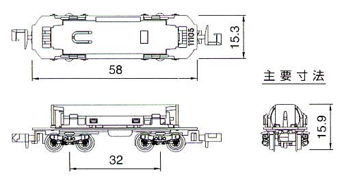

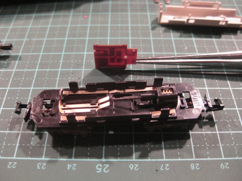

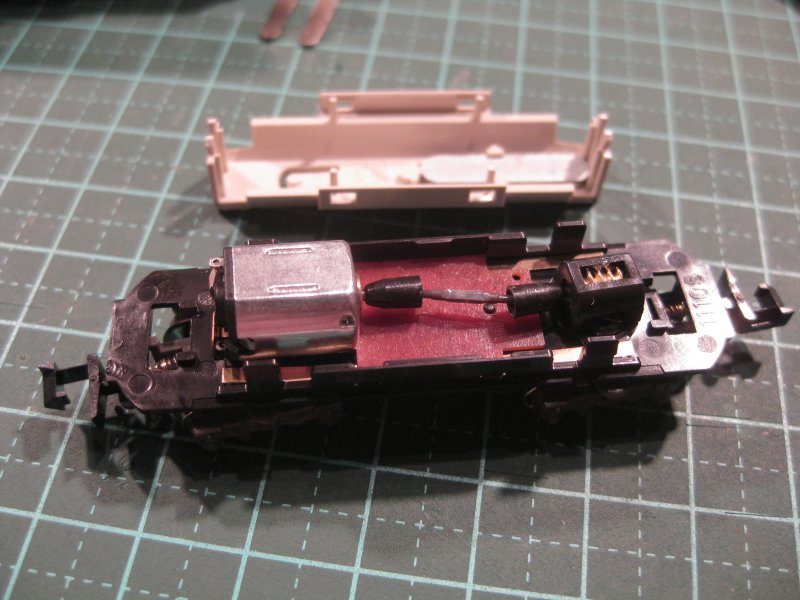

dans le genre châssis, j'ai reçu cela de Plazza il y a 15 jours : Kato 11-107
le diagramme
Kato 11-107 02.jpg (44.33 Kio) Vu 19830 fois
et les photos du démontage 8-)
le moteur: minuscule :shock: fonctionne en 12v, mais pas pris les mesures car j’attends les piles du pied à coulisse :C6
a ce demander si le petit CI n'est pas prévu pour être remplacer par un décodeur DCC type plug-and-play :F9
ca tourne pas très vite et très bien, et question prix, moins de ... 15€ #B6
Dominique :mrgreen:

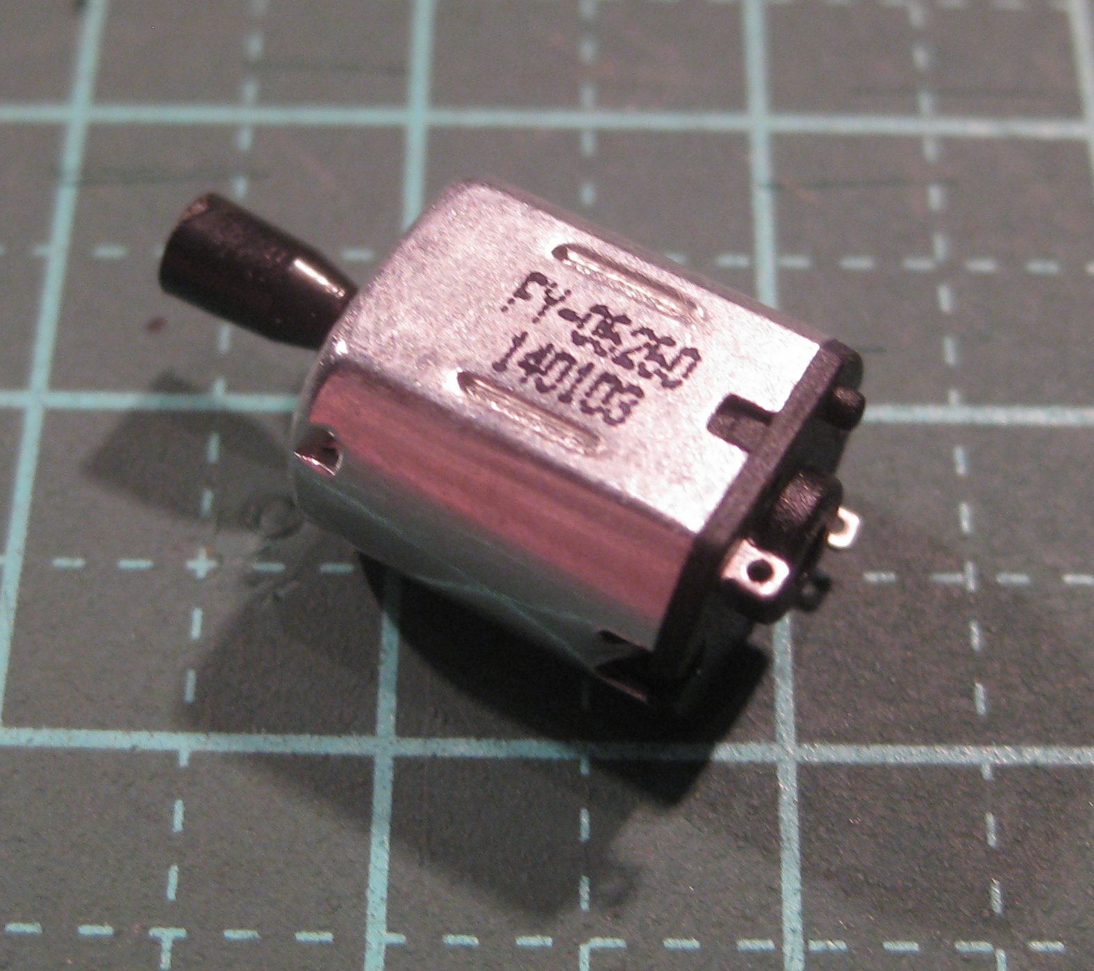

Messagepar augerd » 19 02 2015 à 12:55

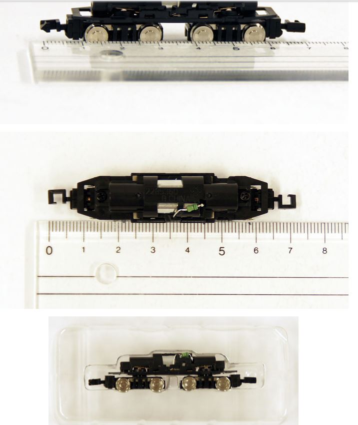

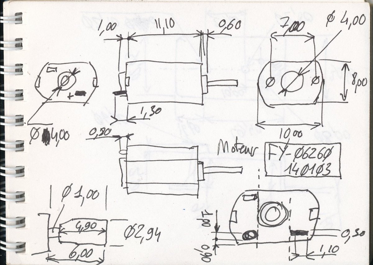

j'ai reçu les piles du pied à coulisse #B6
et le crebard qui va bien...
Dominique ;)

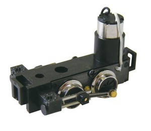

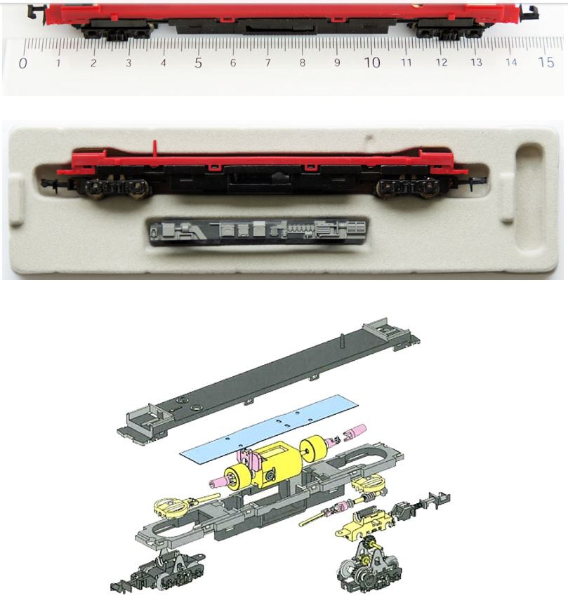

Encore une petite nouveauté : tomytec HM-01
Ecartement 16mm
