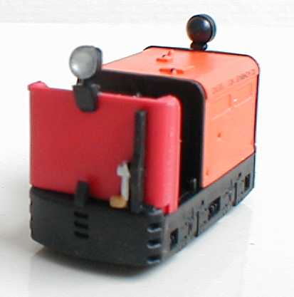

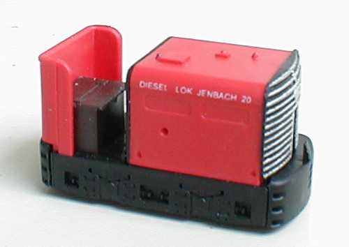

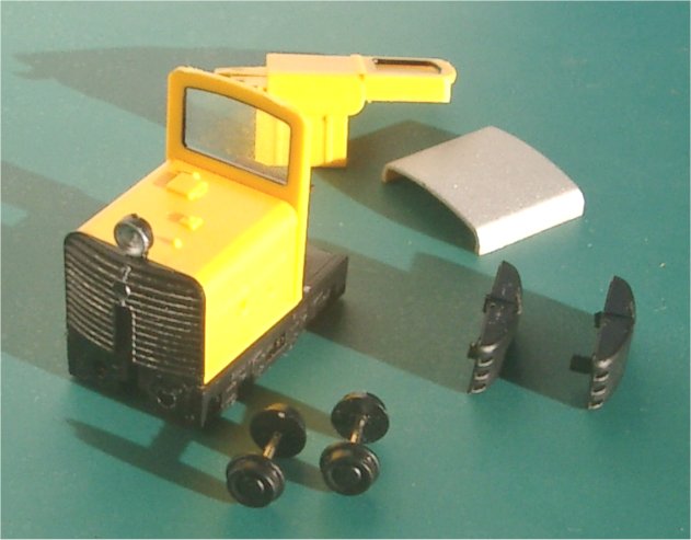

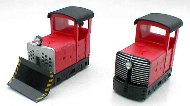

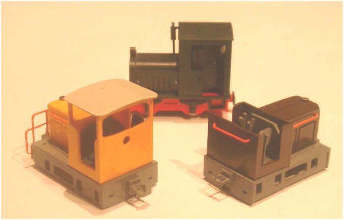

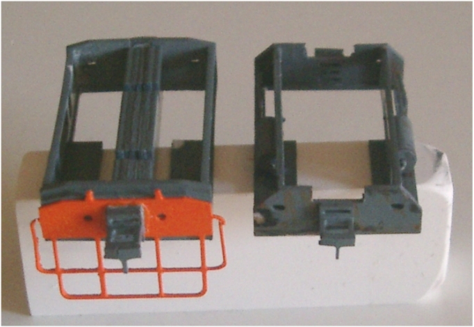

- 1ere énigme
en rangeant divers cartons, j'ai retrouvé 2 caisses de locotracteurs de provenance hélas oubliée :F9
bon, les photos datent de 2004 environ !

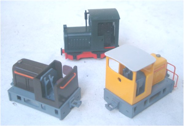

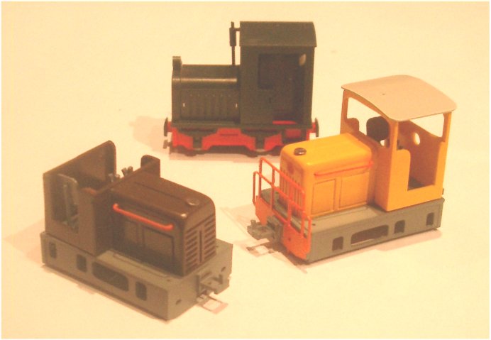

tout d’abord, les 2 caisses avec un locotracteur Egger-Bahn 101, histoire de donner la taille
architecturalmodels 5.jpg (29.31 Kio) Vu 3227 fois
architecturalmodels 6.jpg (29.46 Kio) Vu 3227 fois

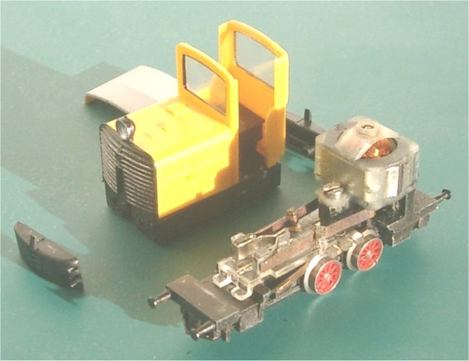

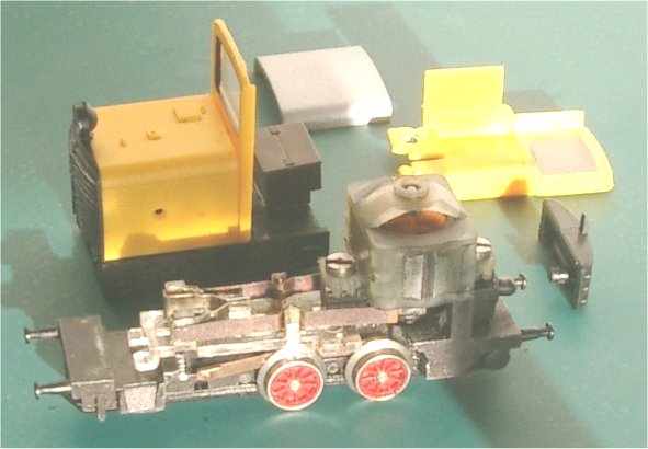

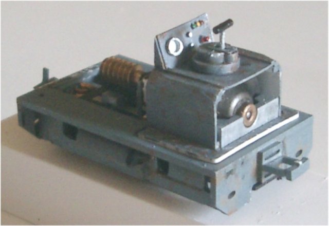

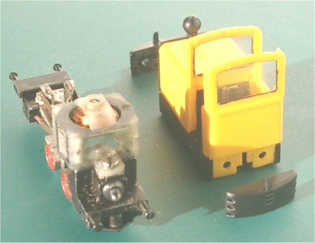

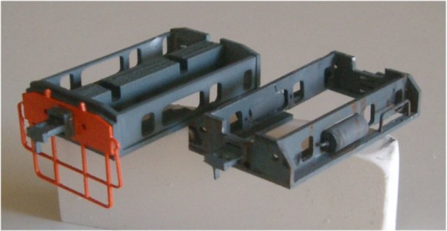

et la bidouille: greffage d'un châssis Arnold (il me semble...) 8-)
architecturalmodels 10.jpg (29.14 Kio) Vu 3227 fois
architecturalmodels 16.jpg (34.36 Kio) Vu 3227 fois
est-ce que ces locotracteurs vous disent qlq chose ??? moi, j'ai hélas zappé l'info H4

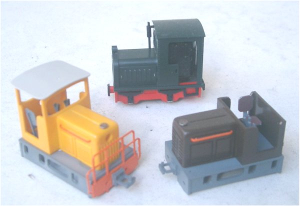

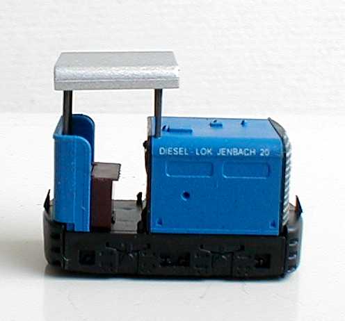

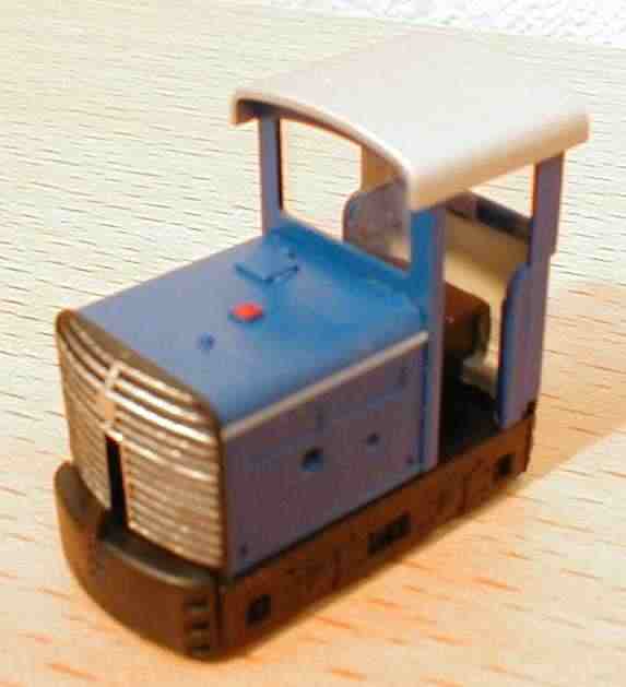

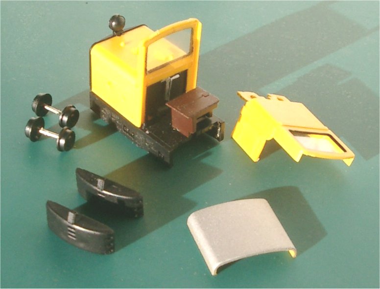

- 2eme énigme:

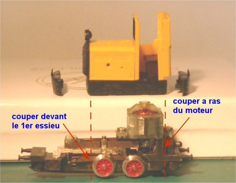

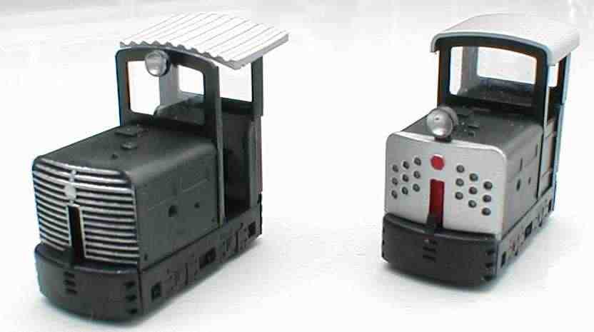

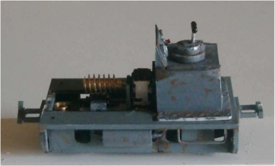

en retrouvant ces photos, j'ai redécouvert un autre locotracteur différent, car monté en HOi, enfin en 6.5mm pour faire simple...
photos des modèles nus
les seuls souvenirs sont qu'ils auraient été importés par SAI, peut être une marque genre HZ :D3
et ce que j'ai commis avec un châssis de 030 Marklin Z, après retrait du 1er essieu...
modif HOi 1.jpg (41.5 Kio) Vu 3223 fois
modif HOi 4.jpg (40.11 Kio) Vu 3223 fois
a suivre...

suite 2eme enigme...
modif HOi 8.JPG (40.56 Kio) Vu 3223 fois
j'avais aussi prévu comment découper le châssis, même pas peur :mdr2:
bon, arrêtez de vous marrer, et essayez plutôt de m'aider à savoir ce que c'est que ces locotracteurs #B9

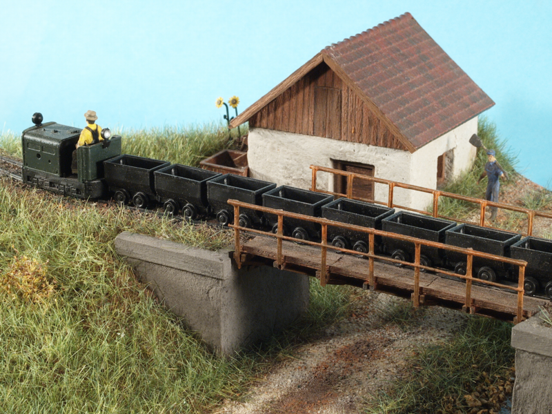

Messagepar Buffalo Bill » 07 02 2015 à 22:19
Comme toi je ne note rien(quasi déontologique) et je n'ai pas gardé l’emballage. :rod_siflet J'ai aussi les petits wagonnets Kivonbienavek (totalement statiques ,essieux en plastique ...) Dans le programme il était même prévu une voie entièrement plastique.
Quelques images glanées sur Nénette il y a belle lurette.

Messagepar Brico HOe » 08 02 2015 à 06:40
augerd a écrit:bonjour à tous ;)
- 1ere énigme
Dominique ;)
Si mes souvenirs sont bons, ce sont des productions "artisanales" d'un modéliste professionnel Grec très sympathique: Sotiris Kiriazis
Son site qui n'a rien a voir avec le train:
http://www.architecturalmodels.gr/en.html
(C'est le même nom que tes photos, ce qui m'a remis sur la voie ;) )
J'ai aussi la caisse du jaune mais avec la cabine fermée
Il vend de temps a autre sur ebay Allemagne et Grece et fabrique aussi de belles excavatrices sur rail avec les godets fonctionnels ou non
https://m.youtube.com/watch?v=bo5I3_SkT4o
La seconde enigme, c'est plus facile, c'est du Ti-ho, train de mine non fonctionnel, on en trouve chez Filisur, j'avais eu les miens a Rail Expo
http://www.filisur.be/detail.php?id=20&detail=matos
C'est pas si inconnu que ca, JP nous avais fait un post sur le sujet:
http://www.passion-metrique.net/forums/viewtopic.php?f=3&t=3388
Brico HOe
Messages: 1243
Re: locotracteurs HOe inconnus
Messagepar Sixtifs » 08 02 2015 à 06:43
Salut Dominique, content de voir que tu redécouvre tes merveilles.
La deuxième série est bien du Ti-Ho, marque qui semble toujour exister.
On en trouve quelques exemplaires chez Star-Boutique (vu récement)
j'en avais acheté chez Filisur, le repreneur en a il en stock ???.
Je crois que ça a été importé par SAI sous forme d'un coffret avec voie et wagonnets statiques.
Il a été motorisé par un allemand mécanicien de génie, ;-)gérard saurait nous en dire plus (c'est peut être lui le coupable)
Ce serait peut être aussi motorisable avec un bogie moteur extrait du Portram Kato (mauvais empattement, mais ...)
Je connaissais la première série par la photo "vitamine HOe" présentée par Buffalo.
La motorisation avec les composants du Köf est astucieuse.
