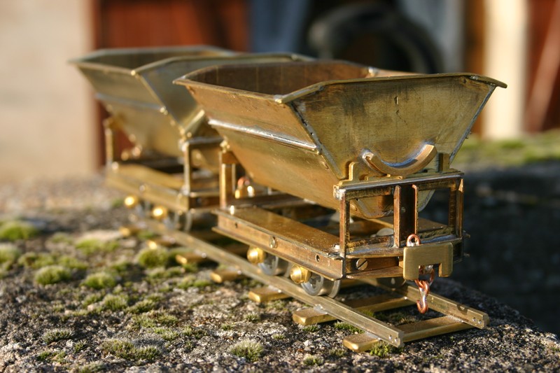

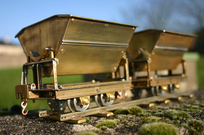

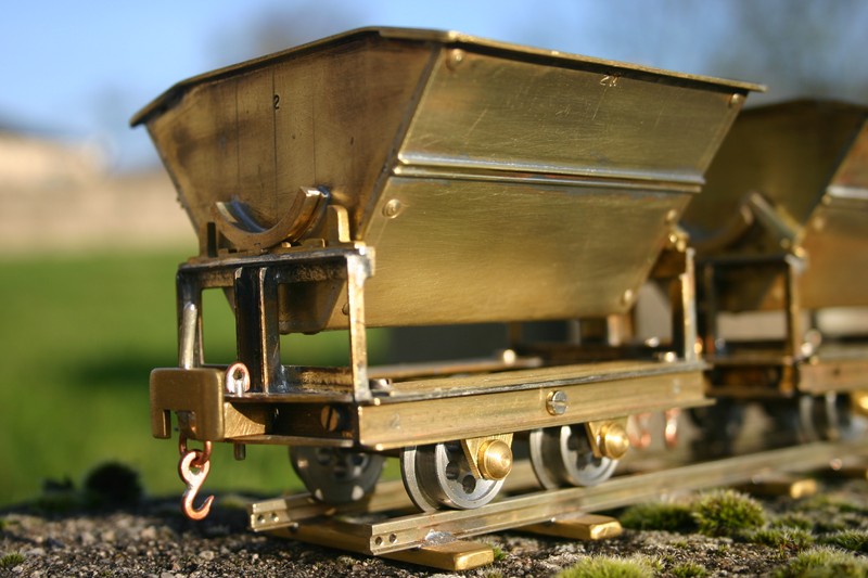

Pour ceux que cela intéresse, voici quelques nouvelles des wagonnets ;)
J'ai " enfin " terminé les dernières pièces ( Les verrous des bennes et leur axe ) ;) ;) Ces verrous sont terminés à la lime et longs à ajuster :E1 :E1
Ne possédant pas de tarauds ni de filière de 1.6 mm , les axes des verrous sont lisses, je pourrai toujours y remédier par la suite ;) Leur tête étant orientée coté benne,
ils ne peuvent sortir prématurément de leur alésage ! :E1 :E1
Voici les dernières photos avant les séances de finition, mise en apprêt et peinture ( C'est ce que j'aime le moins ) :E1 C7
Je pense peindre les châssis en noir et les bennes en gris ou le tout en noir ???????? :C9 :C9

La couleur : Peinture, pas peinture, imitation rouille ! ?????? :F9 :F9 :F9 :F9 :F9 Effectivement cela demande réflexion ! Je vais donc y réfléchir et même faire comme
le Lt Colombo : "Je vais en parler à ma femme !" ;) ;)
Les laisser comme cela, le laiton s' oxyde vite et le long des soudures à l'étain , encore plus vite , mal-grès un bon rinçage et neutralisation de l'acide : Au savon, puis à la lessive et même un bain avec du sili Boum ! suivi de nombreux rinçages à l'eau C7 C7 C7 C7

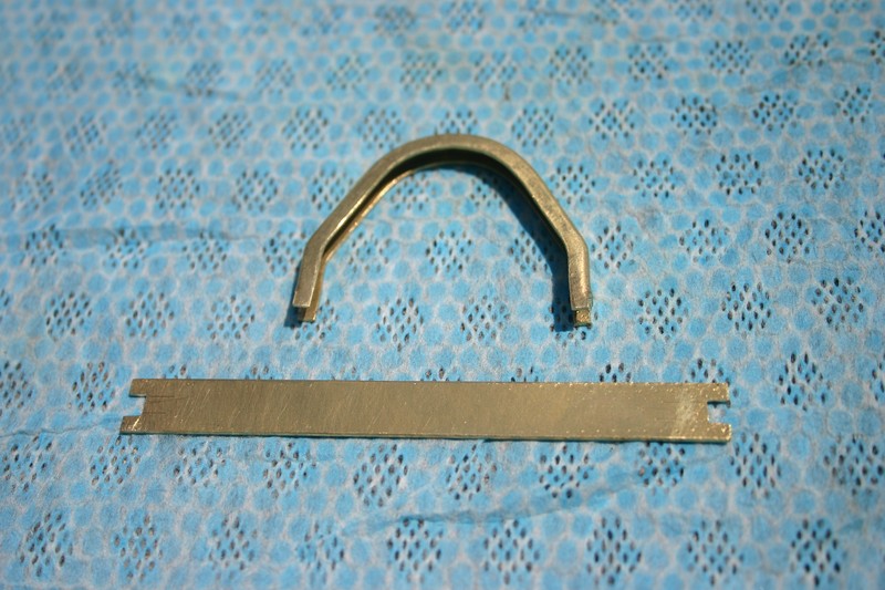

Messagepar jpvapeur54 » 01 06 2015 à 18:57
Bonjour à tous !

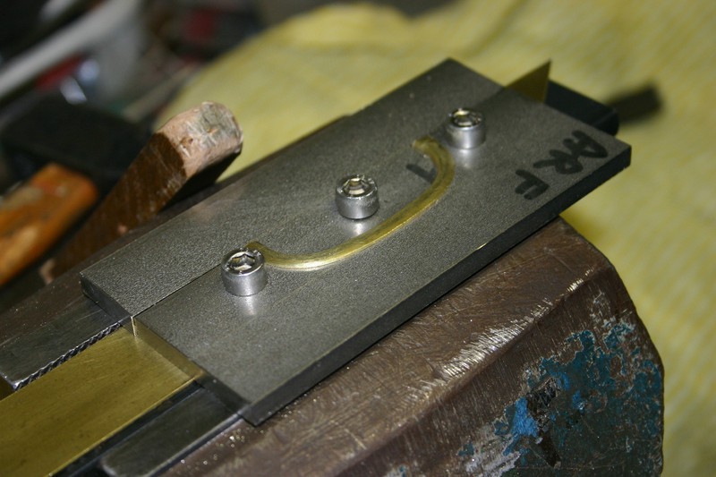

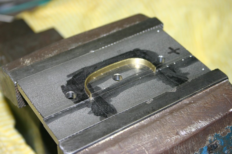

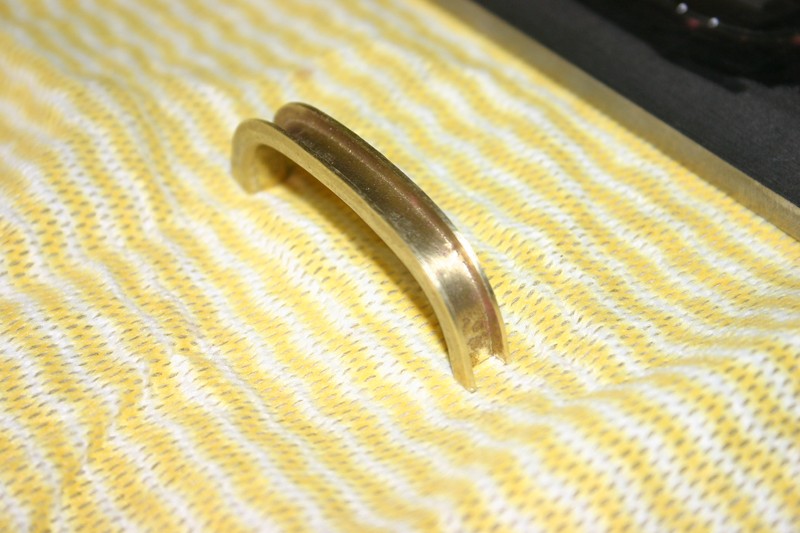

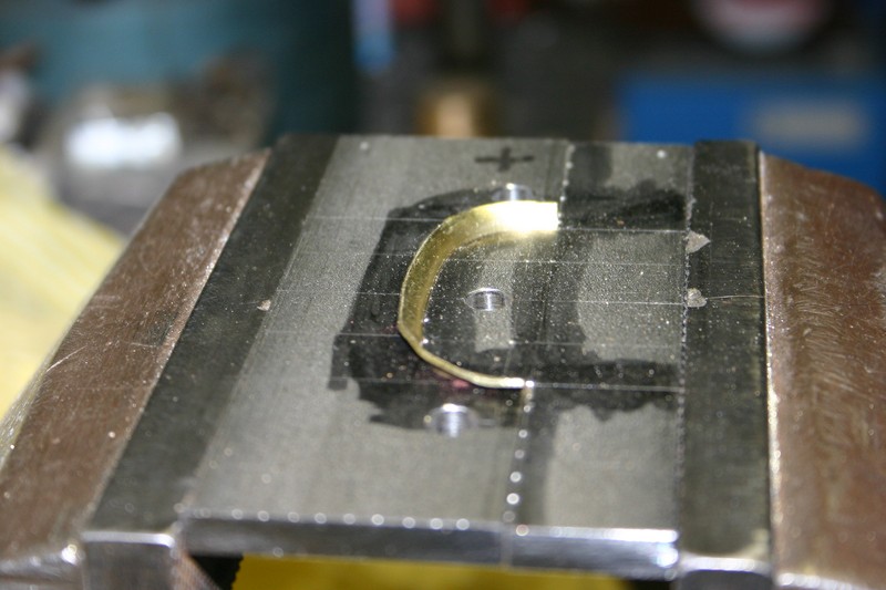

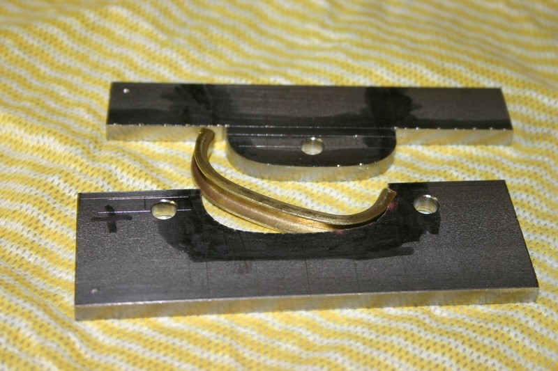

J'ai réalisé un outillage simple pour cintrer du U laiton !
C'est ce qui conditionne la fab- d'un wagonnet à chassis " ovale " :rod_coeur Je ne suis pas mécontent des premiers résultats :ipb-251 :ipb-251
Il reste à l'améliorer en ajoutant des cales d'épaisseur correctes ! L'outillage fonctionne à l'étau et au marteau ( Avec un morceau de bois dur ) ;)
Une dizaine d' heures pour faire l'outillage et cinq minutes pour emboutir une pièce: C'est le prix à payer ! :D3 :D3 Mais le résultat est la #B6
Comme d' habitude voici quelques photos du premier essai brut de martelage !
Bonne soirée à tous !

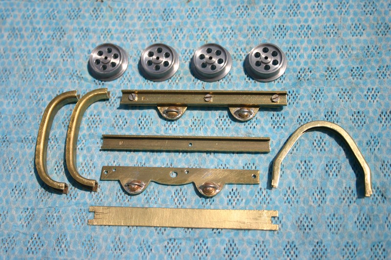

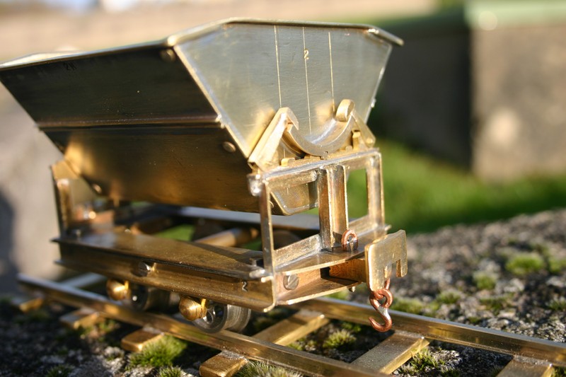

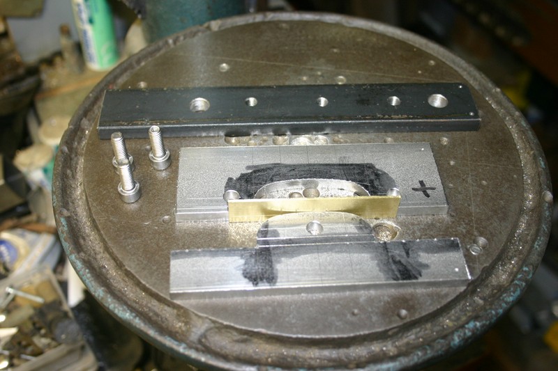

Messagepar jpvapeur54 » 11 07 2015 à 18:00
Bonjour à tous !
Mon dernier wagonnet avance tout doucement !

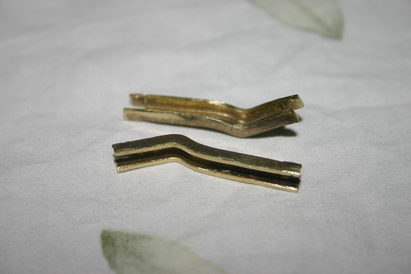

J'ai réalisé un autre outillage de cintrage de profilé ( U de 6 X 3 ) pour la fab- des supports de benne . Il m'en faudra encore un autre pour faire les taquets de la benne !
J'ai également tourné les roues dans de l'acier étiré : Elles font deux mm de plus en diamètre ( 20 mm contre 18 pour les précédentes ) Et leur boudin a perdu 0.5 mm
en hauteur !
Voici quelques photos !

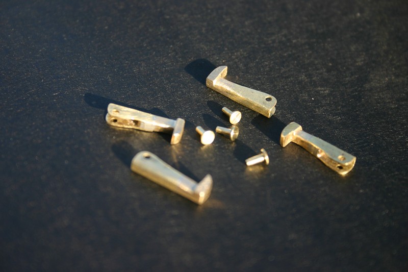

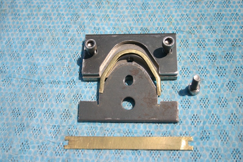

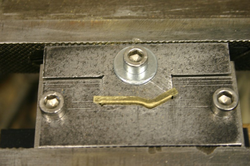

Messagepar jpvapeur54 » 27 04 2016 à 20:07
Bonjour à tous !
J'ai enfin pu reprendre les travaux sur mon dernier wagonnet !
Pour réaliser les quatre "taquets" de la benne , j'ai du me fabriquer un outillage pour l'emboutissage par martelage des pièces en laiton qui commencent à prendre forme #B6
Ainsi , j'aurai toutes les pièces chaudronnées du châssis ! Avant de tout assembler par brasure ou à l'étain ( suivant leurs contraindres mécaniques )
Il me reste encore à terminer le gabarit pour l'assemblage :F9 L'opération soudure va sûrement me donner quelques sueurs froides ! C7 C7
Comme d'habitude , voici quelques photos de l'avancement des travaux !
