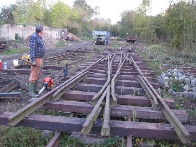

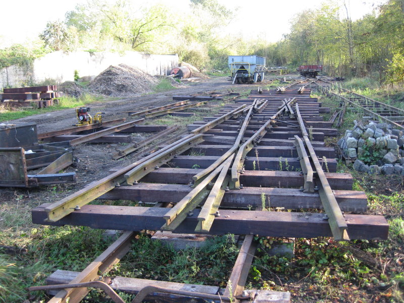

La TJD avance bien on prépare la deuxième moitié de la bête!...

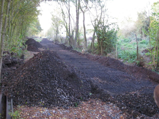

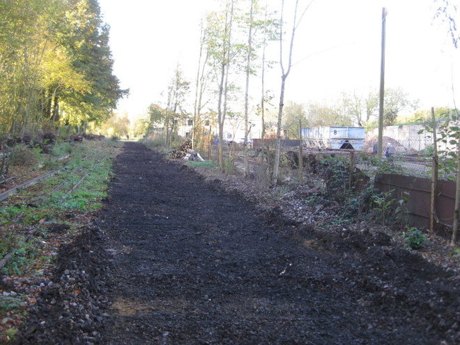

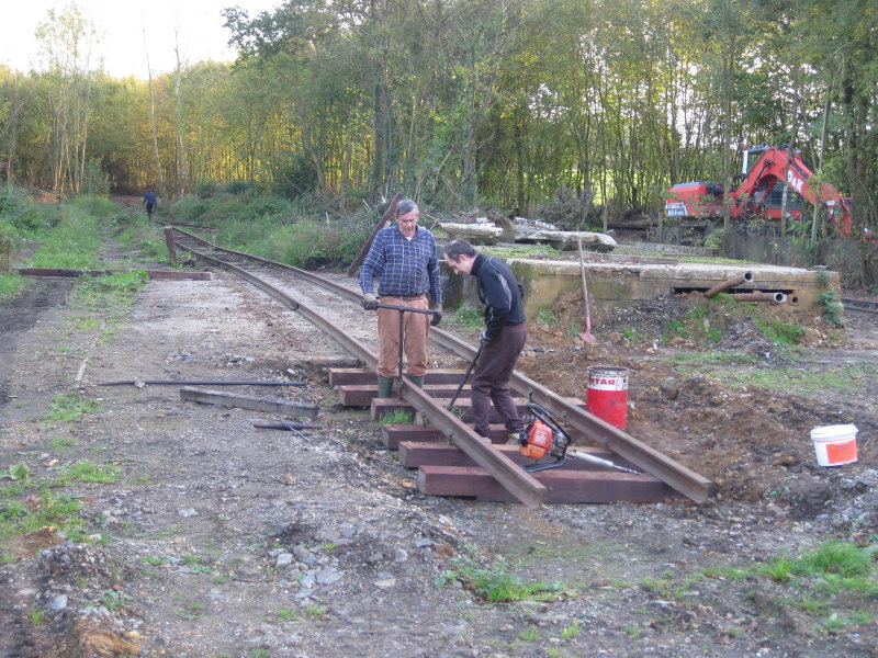

Vu le nombre de volontaires on a pu faire 2 équipe ce qui a permis de bosser aussi sur la voie qui remonte vers le dépot et de l'aligner. On va pouvoir la "spiter" sur le béton.

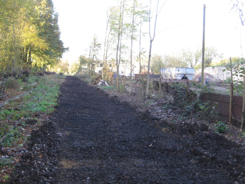

Autement belle avancée en fin d'après-midi du nivellement de la plate-forme de la première voie de l'évitement qui sera posée. c'était presque terminé à la nuit tombée.

Superbe cet aiguillage
Belle avancée sur la voie également.

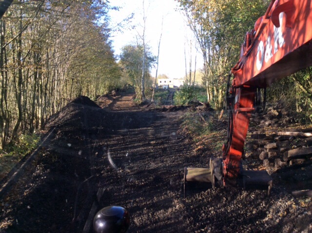

Un lien you tube d'une courte vidéo prise vendredi 31 octobre à Crèvecoeur. On aperçoit les phares de la pelle en pleine action qui prépare la plate-forme, les deux voies posées sur le terrain avec la fosse sous le plat GFM, puis la trémie. Tout de suite après on voit la TJD en cours de construction sur la voie, puis le futur atelier dont la grande porte est à peu près dans le prolongement de la voie qui s'arrête net au début de la vidéo.

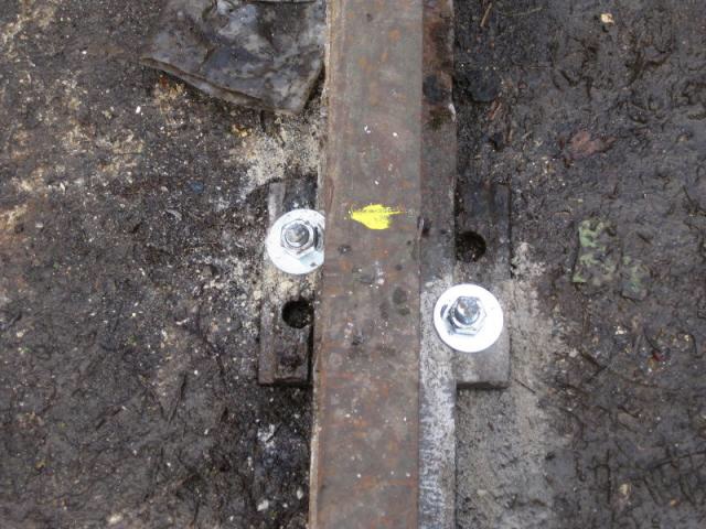

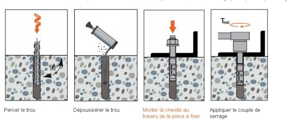

Pour les voies sur dalle, comment l'écartement est-il garanti? Attaches vissées dans des tampons enfilés dans des perçages de la dalle?
OK: je suis un peu une pince en pose de voie, mais il n'est jamais trop tard pour apprendre.
Re: Le MTVS
Messagepar mtvSncf » 03 11 2014 à 14:54
Oh c'est pas grave, c'est pratique les pinces pour poser la voie, pince à rail, à traverses, ... :rod_siflet
:rod_mdr2
Bon un peu de sérieux :prrrt:
Voici le principe :
En premier on met une selle de voie sous le rail. Ensuite on perce les trous. Puis on met les goujons d'ancrage.
Pour éviter le problème de la rondelle qui se tord on est vite passé à l'attaché élastique type SNCF.
La resistance au cisaillement est impressionnante!
On a essayer en tirant sur un rail ou il n'y avait qu'un seul goujon avec la pelle. On a arrêté avant de casser le rail... Le goujon lui n'a pas bougé. Il faut dire que c'est du 16 mm de diamètre!

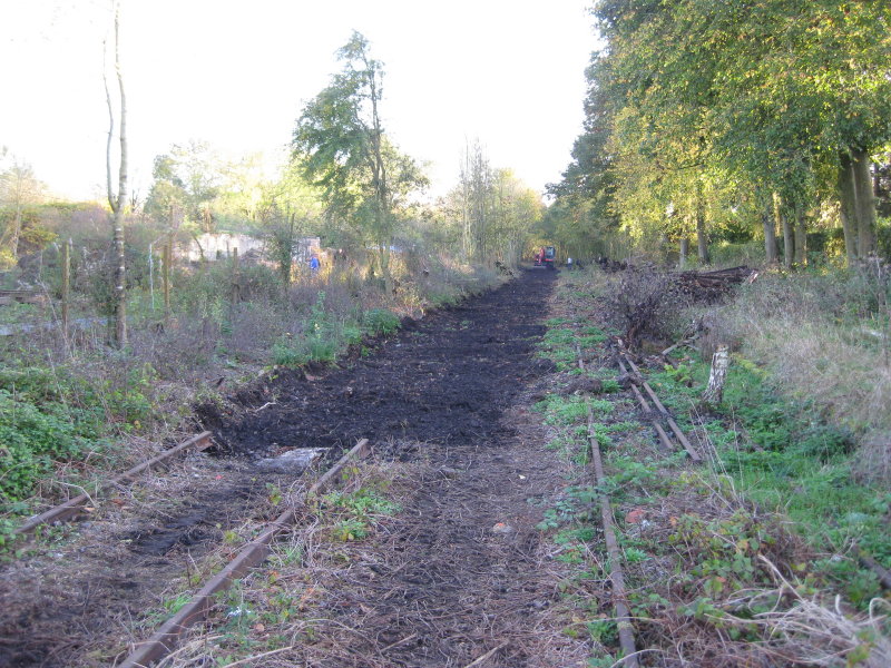

Hier fin du terrassement pour l'implantation de la TJD et d'une aiguille à Crèvecoeur.

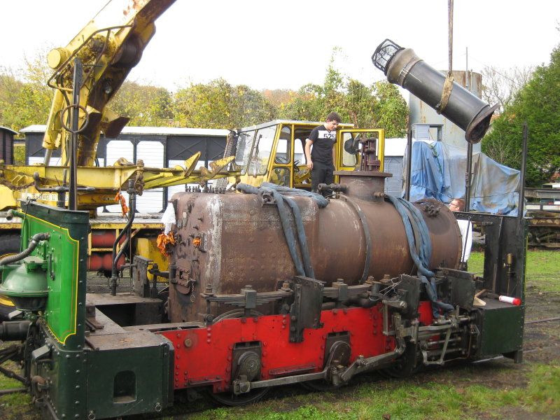

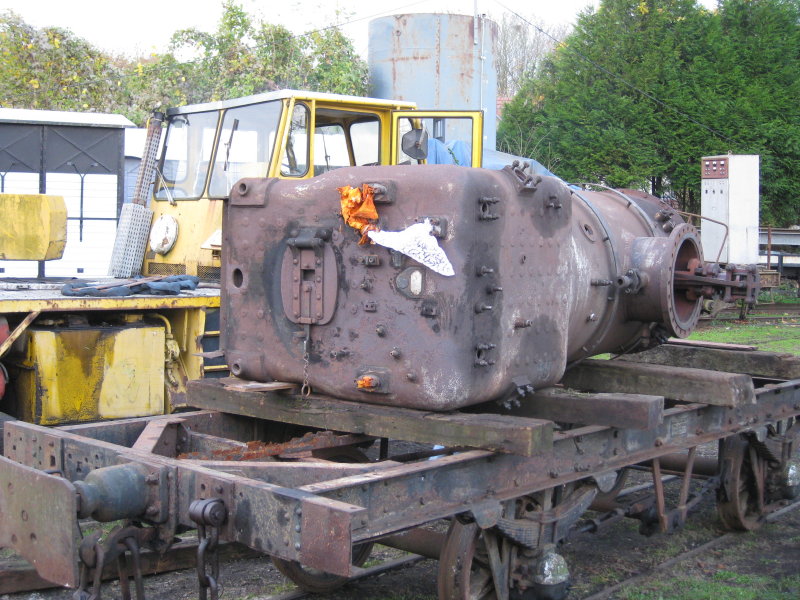

A Butry aussi il y a eu de l'activité car la chaudière de la locomotive Sarthe est désormais prêté pour être sorti du châssis.
Ça sera normalement chose faite Samedi!

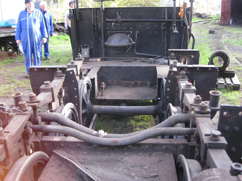

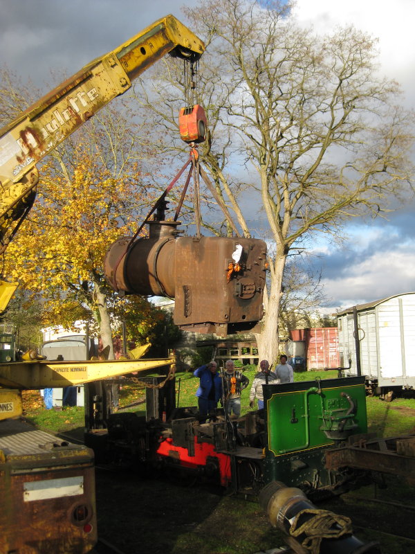

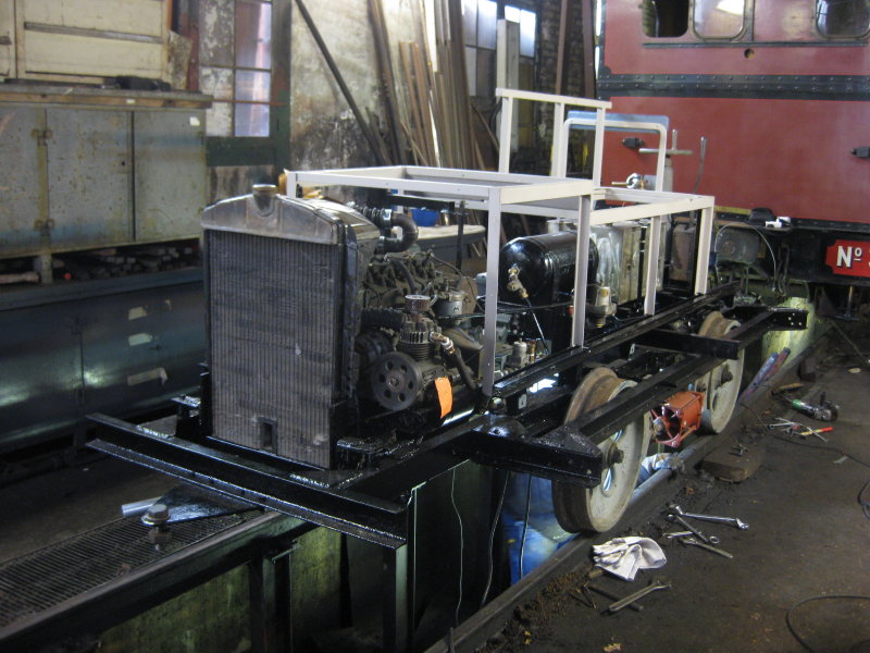

Journée de levage de la cheminée de la Sarthe aujourd'hui et de sa chaudière pour pouvoir effectuer le retubage en même temps qu'une équipe rafraîchira le châssis. Journée de peinture également sur le châssis de la draisine.
Pour une fois PME a les news avant les membres du MTVS suite à un problème de chargement de clichés sur orange!!!...
