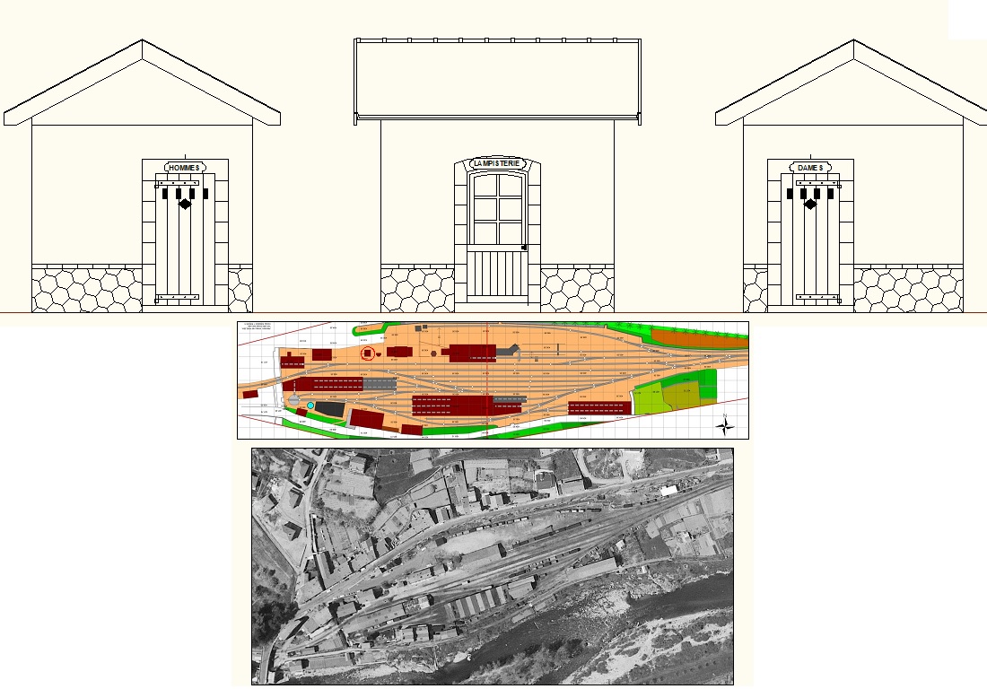

Petite mise à jour avec le WC / Lampisterie ! Pour ceux qui ont quelques besoins pressant avant le départ (ou pour ceux qui arrivent en gare) voilà de quoi se soulager !!!
Je ne sais pas si les pissotières existaient toujours à l'arrière?

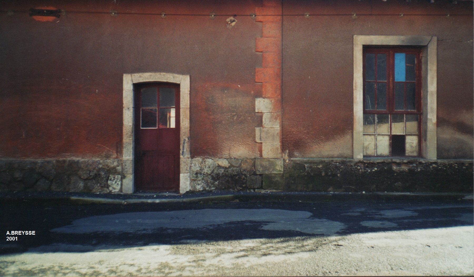

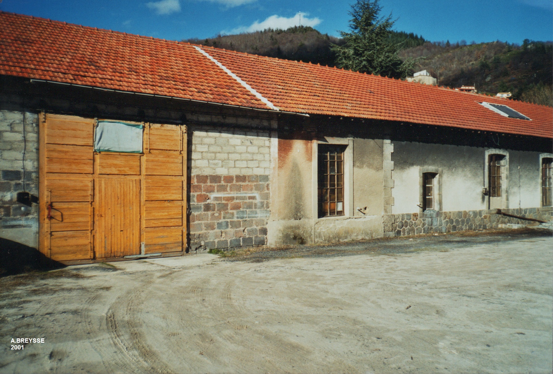

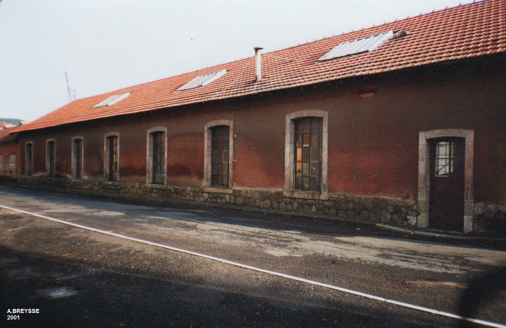

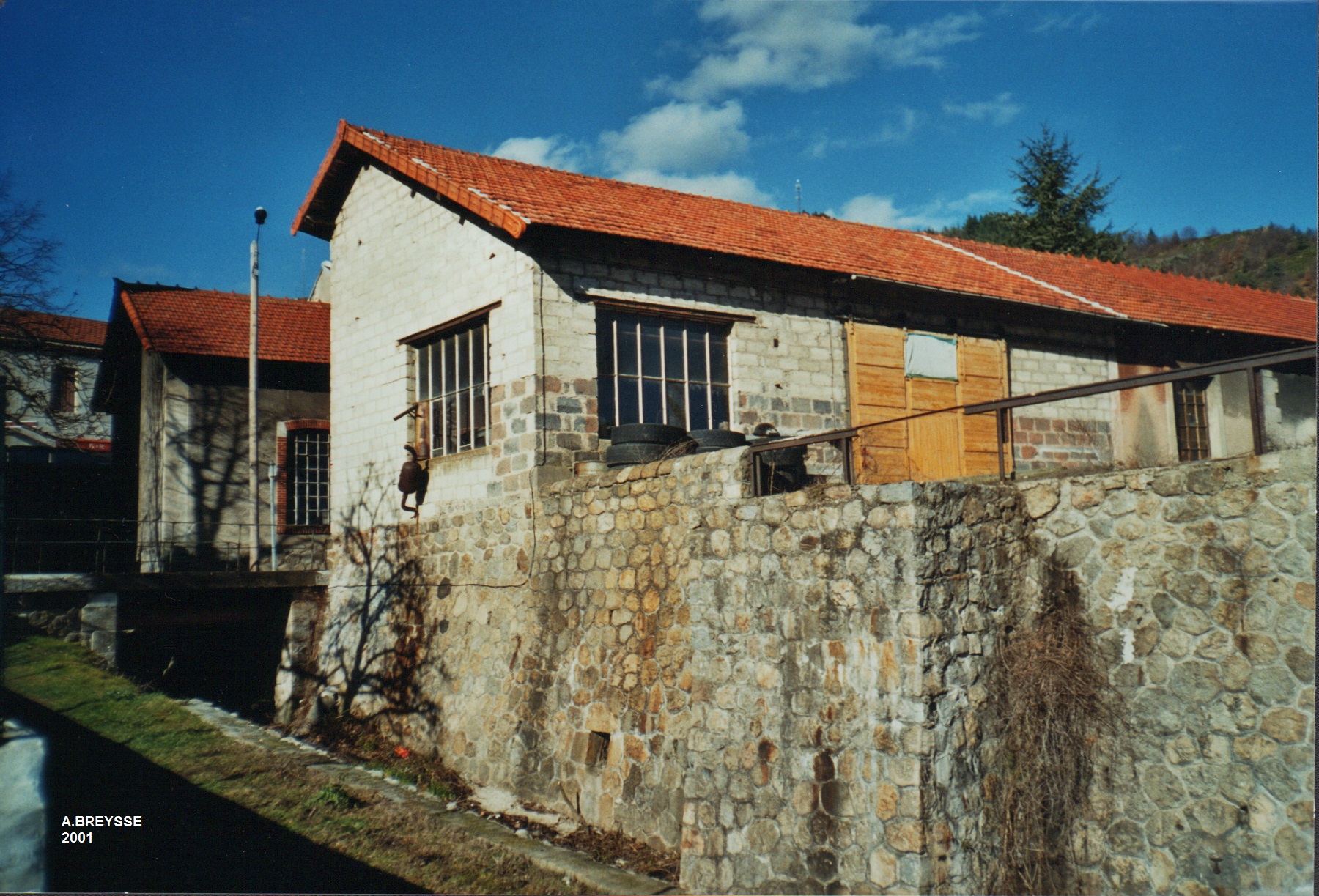

Pour ceux qui suivent le projet : je me suis attaqué au plan de la remise à voitures. Ce bâtiment servait également d'atelier de réparation des voitures et wagons. A noter que l'annexe en IPN et béton rajoutée dans les année 30 (sauf erreur de ma part) suite à l'arrivée des autorails servait justement de remise à autorail.
Cadeau de Noel ! #B2 Voici quelques vues prises lors de mes relevés de 2001
N'hésitez pas à contribuer avec vos photos, j'avoue que c'est les seules que j'avais pris de de bâtiment lors de mon passage au Cheylard ... Pour le reste il faut donc travailler sur les photos d'époque !
A bientôt
Bonne Fêtes!!
Alexandre

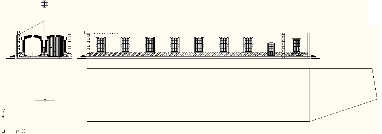

Avancement après 4 h échelonnés sur le WE:
Ça commence à ressembler à quelque chose :boss:
J'ai tracé l'emprise au sol, avec la petite annexe rajoutée à l'arrière dans les années 40 ou 50, en lieu et place de 2 voies de garage qui donnaient sur le pont tournant de 8m.
Bonne soirée à tous!
Alexandre

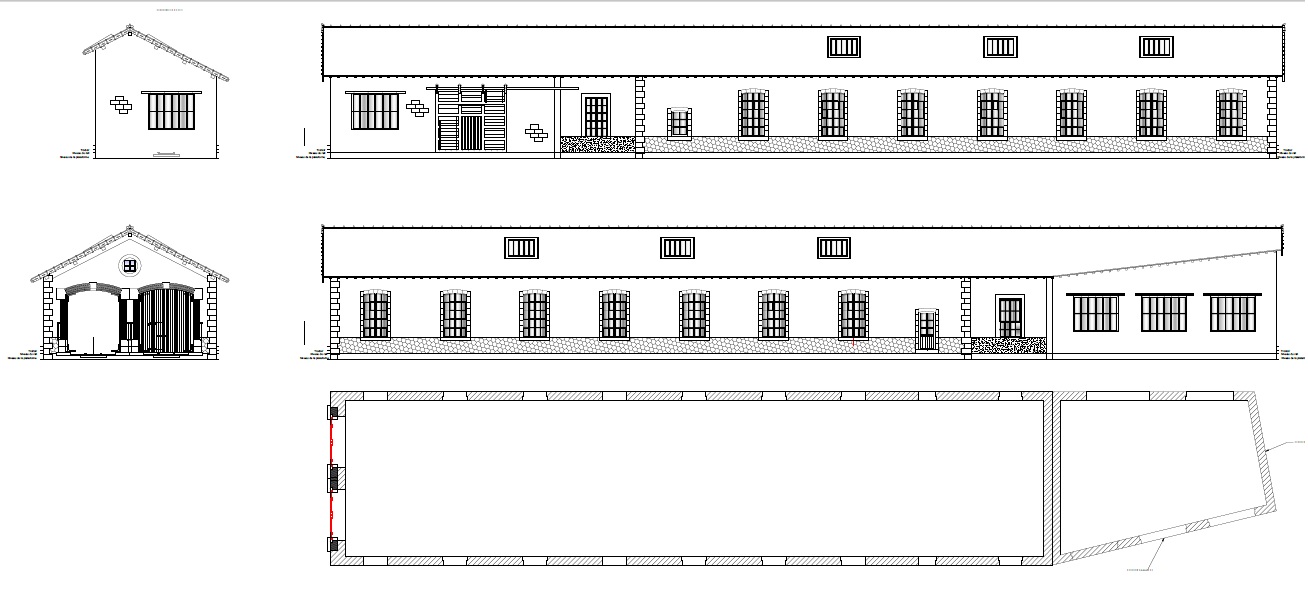

Et voici le plan de la remise à 2 voie que je viens de terminer
En prime le pdf #B2
HOm-ETU-009 - Atelier réparation-Format AO.pdf
(1.09 Mio) Téléchargé 401 fois
Je vous l'accorde, certains détails ne pourrons apparaitre au 1/87e, en fait je dessine en taille réelle et je défini ma présentation/tracé au 1/87e
Vive les remises ! Euh soldes?
A+
Alexandre

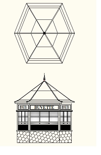

Les voyageurs pourront patienter à la Buvette en attendant le train :ipb-251
Avec modération bien sûr!

Quel boulot ! :maitre: : c'est bien la première fois que je vois un plan de la fameuse buvette 'belle époque" du Cheylard... ;)
