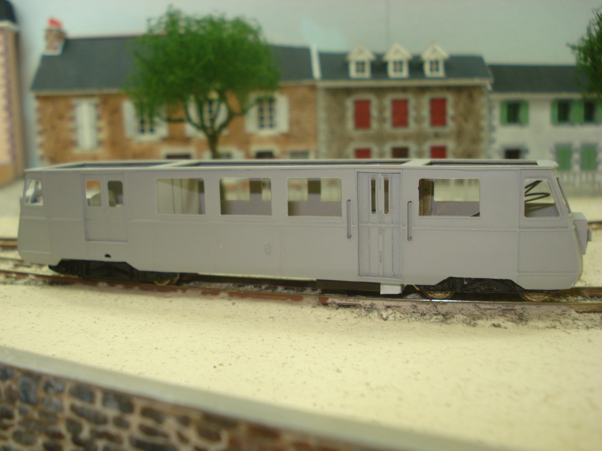

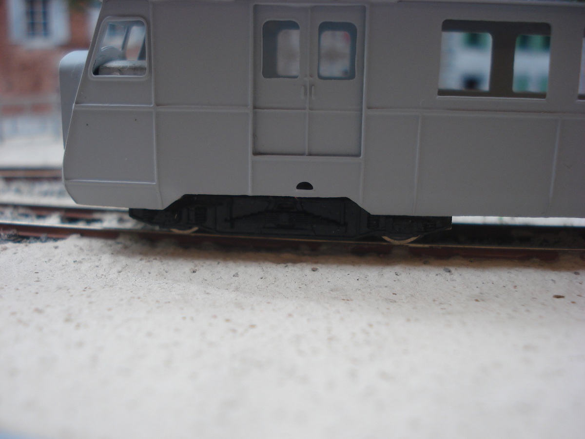

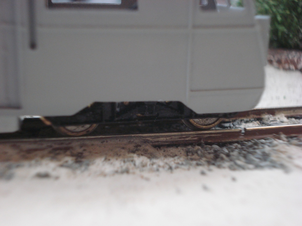

Retour du RAMMA,reprise d'une petite activité modélistique pour ne pas "tomber en dépression post binicaise" #B2 : j'ai retaillé les flancs de bogies pour que l'autorail passe dans mes courbes. J'ai passé intégralement la caisse au stylo à fibre, lavage/brossage/rinçage et apprêtage en gris tamiya.

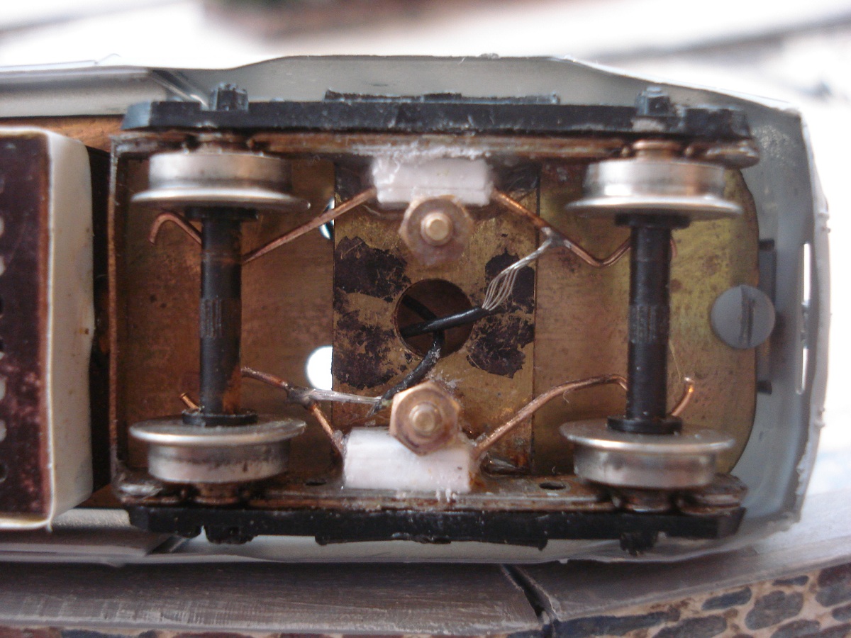

Demain j'essaye de rallonger le toit moulé un peu court et de reprendre la prise de courant sur le dummy. Marre de ces saloperies de lamelles en chrisocal. J'ai du fil de bronze dressé,je vais en coller un bout de chaque coté sur une petite cale en carte plastique collée à l'intérieur du bogie.

J'ai repris les prises de courant du Dummy :
Et une fois cette opération effectuée,j'ai pu enfin mettre au gabarit de mes courbes les flancs de bogies Interfer :
Mais quelques temps auparavant j'avais intégralement brossé, décapé et apprêté la caisse :

Oui et comme avec moi une bonne séance de travail ne se termine jamais sans une belle cagade H4 j'ai voulu mettre une pointe d'huile sur les roues dentées du réducteur et évidemment j'ai eu la main un peu lourde sur celle qui est proche de la durite en silicone. Tu connais la suite ! :C2 H4 :rod_mdr2
Maintenant que la mécanique est okay (il passe partout avec caisse vissée en place et flancs de bogies) je vais finir le montage (et reprendre le toit trop court :C1 ). Vu que j'ai les teintes et les décals, j'espère le finir rapidement cette fois ci. ;)
