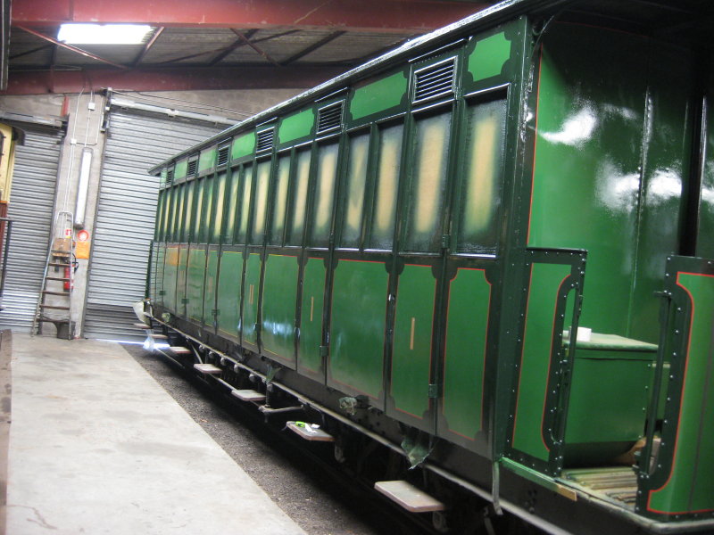

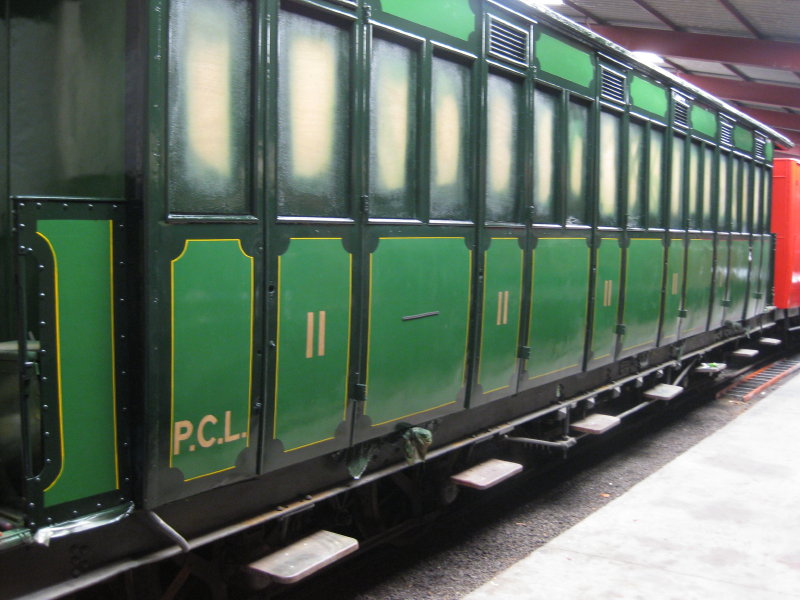

Messagepar TDS » 13 07 2013 à 21:24
2 clichés de la PCL avec ses filets commencé cet AM Maintenant ce sont les vacances chouette!!!!!!!!!!!!!!!!!!!!!!!!!!!!!!!!!!

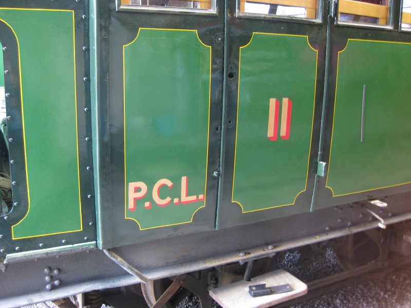

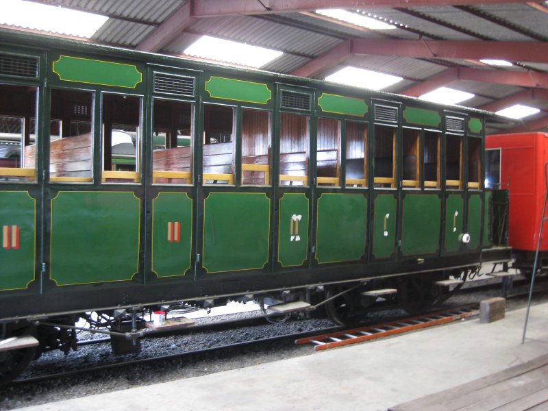

Messagepar TDS » 04 08 2013 à 21:22
Bonsoir, :maitre:
Quelques nouvelles:
Ca y est la PCL au niveau déco est terminée depuis hier. Il restera mais celà ne se voit pas sur les clichés une deuxième couche de rouge sur les ombres des chiffres et des lettres, c'est rare qu'une couche suffise pour tout ce qui est marquage en dehors de filets.

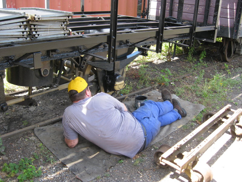

Il y a aussi le châssis du fourgon CDN D 355 qui devrait bientôt se terminer, hier c'était au tour des boites d'essieux et plaques de garde de se faire une beauté, restera alors les essieux. Une fois ces ensembles terminés nous finirons la peinture de la structure du côté resté en cours, puis ce sera le démontage des lattes de toiture d'origine, puis décapage des cintres de toit, et on sera près pour le montage de tout ce qui est bois.

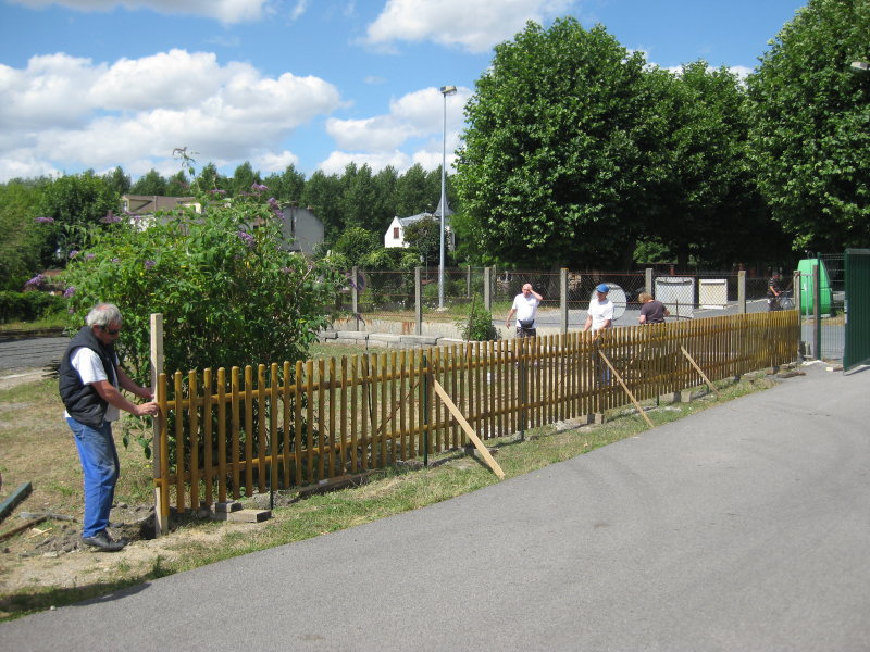

Il y a eu aussi des choses moins ferroviaire mais tout aussi indispensables pour l'accueil du public.

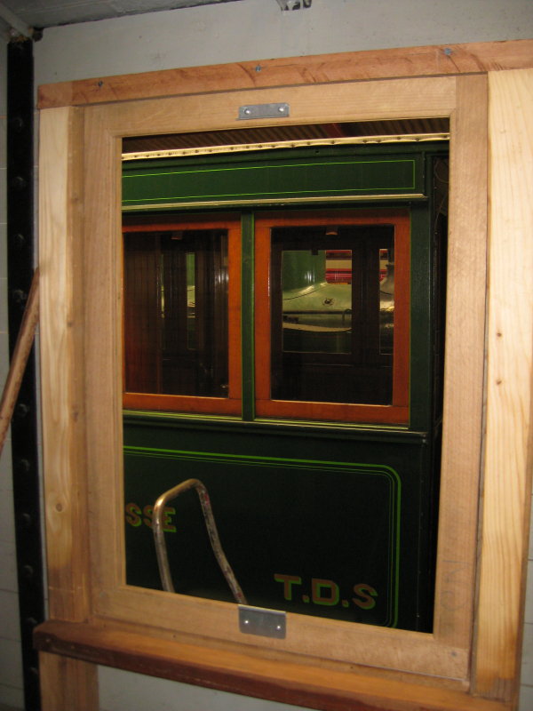

Messagepar TDS » 11 08 2013 à 10:57
Sympa la vidéo!

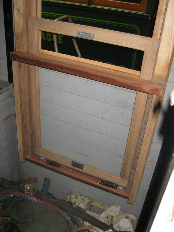

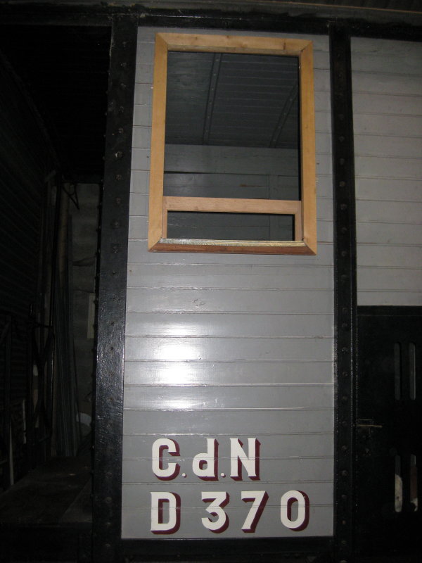

Comme on parle beaucoup Côtes du Nord en ce moment, un petit plus avec la construction comme c'était à l'origine d'une fenêtre coulissante sur le fourgon CDN D 374 classé MH. Clichés pris hier à la fin des travaux. Reste à peindre!!...

En ce qui concerne la fenêtre coulissante sur le fourgon : sera-t-elle protégée à l'intérieur ? Une cloison viendra-t-elle se placer devant ou la fenêtre restera comme cela avec risque de casse ?

Messagepar Elliot » 12 08 2013 à 16:23
Cette fenetre m'interesse aussi, comment se fait le maintien en position fermee?
S'il y avait eventuellement un petit crobar !

Messagepar Yoyo » 12 08 2013 à 18:03
2 simple lame de ressort arrondie qui entre dans une encoche lorsque la vitre est fermée.

Messagepar TDS » 12 08 2013 à 18:52
Bonsoir,
Il s'agit de 2 petites cornières inversées. Une fixée sur le bord de fenêtre l'arrête vers l'intérieur et le plat vers l'extérieur pour évacuer l'eau en cas de pluie et une fixée sous la fenêtre dans l'autre sens. Pour fermer la fenêtre on la soulève à fond et on fait glisser cette dernière avec sa cornière dans celle du bord de fenêtre. J'essaierai de penser à prendre 1 ou 2 clichés dans les jours à venir.
