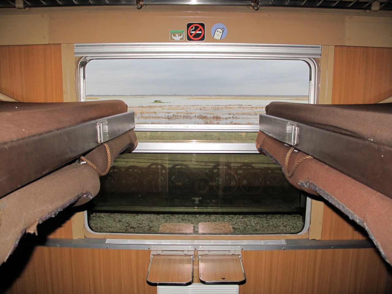

Messagepar Canchy-Neuilly » 21 12 2012 à 20:47
un grand bravo à Robatel et à Jean Yves pour cette remise en service. A voir le paquet de nouilles de câbles retirés de l'armoire électrique, l'affaire n'était pas simple d'autant qu'ils ont amélioré le confort en dotant chaque compartiment d'un chauffage individuel et d'un bouton d'allumage/extinction du couloir. C'est du formule 1 haut de gamme compte tenu de l'emplacement.
ci joint une image prise dimanche.
