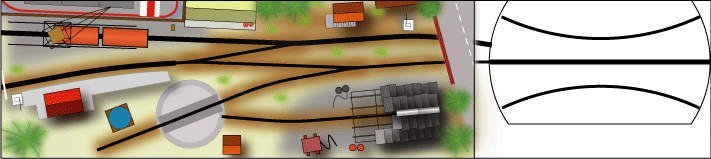

Echelle : O
Dimension : 1,50m X 0,50m (+ une coulisse de 0,75m X 0,50m)

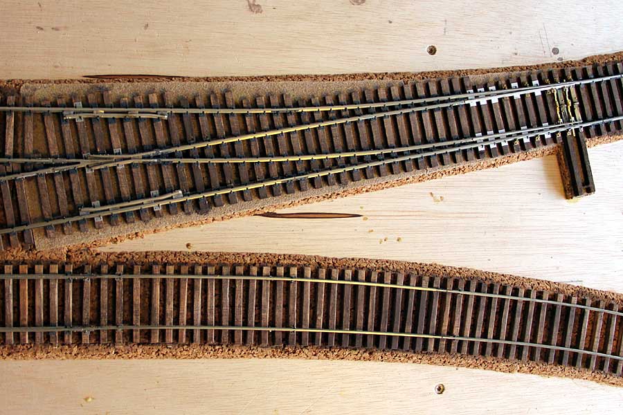

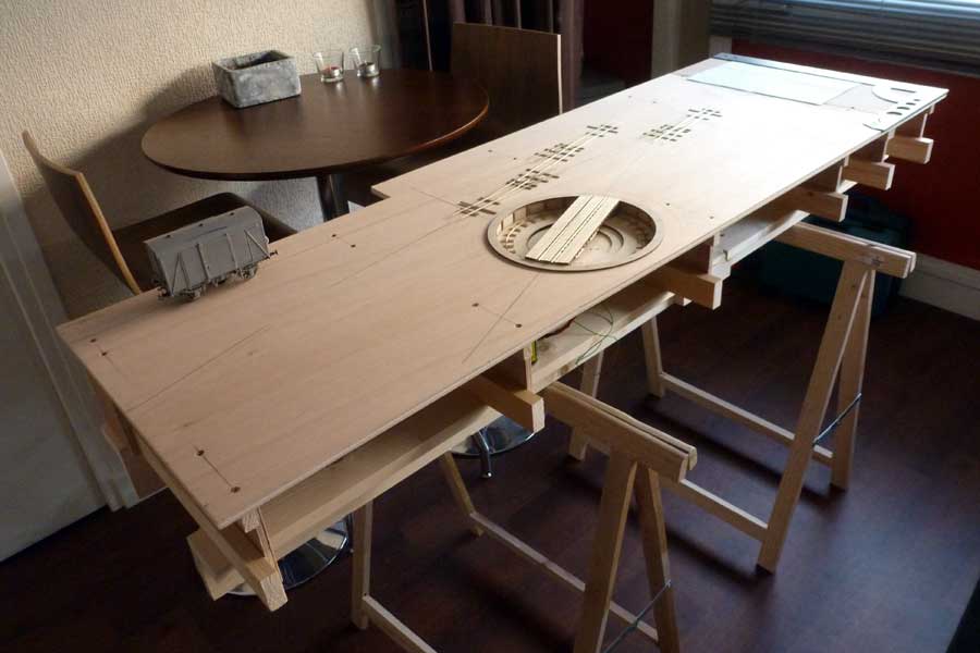

L'infrastructure du réseau est terminé. C'est une stucture classique comme le dirait Franck en porteur en L.
J'ai souhaité dans ce nouveau projet mélanger la voie étroite et la voie normale. Sur l'infographie, la voie en double écartement est représentée par un trait plus épais. Vous pouvez donc imaginer la suite possible à ce réseau sur la gauche mais cela est une autre histoire!!!

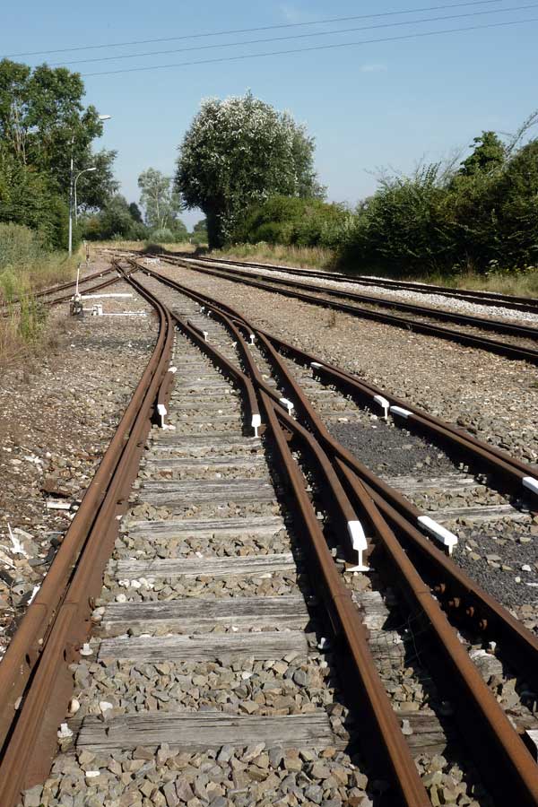

Je me suis donc inspiré des appareils de voie que l'on peut trouver sur le Chemin de fer de la Baie de Somme pour en réaliser un en double écartement.
Après quelques heures de travail en me munissant d'un plan (cf. Fast tracks), voilà le résultat obtenu :

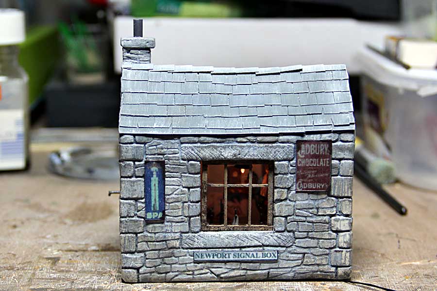

Histoire de varier les plaisirs, j'ai décidé de réaliser un petit bâtiment en utilisant les techniques que m'a expliquées David Wright lors de Guildex 2012.
D'autres photographies du bâtiment ainsi qu'une explication plus détaillée sur les techniques utilisées sont disponibles ici. Ce petit bâtiment sera en fait le poste d'aiguillage.

Le petit batiment est chouette, on voit même les traces d'outils de tailleurs de pierre sur le linteau #B6

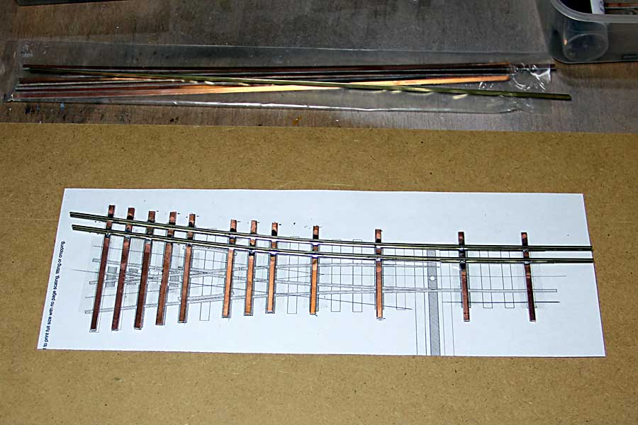

Un tutoriel sur la construction d'un appareil de voie à 4 files de rail ?
Ce n'est pas le 1er appareil de voie que je construis et je ne peux que vous encouragez à débuter avec des appareils de voie plus simples à 2 files de rail. Il existe à ce sujet différents articles dont ceux parus dans Voie Libre.
Bien évidemment, il faut quelques outils et équipements comme des limes (lime, rifloir,...), des gabarits (à défaut des essieux), de quoi souder (sans oublier le flux à soudure qui est indispensable),...
Sur cet appareil de voie, j'ai utilisé des rubans de circuit imprimé (Cf. Clover House). Mais il est aussi possible de n'utiliser que des traverses en bois et des "spikes" pour faire aussi vrai que les vrais.
C'est cette méthode que j'ai utilisé sur le réseau à voie normale à l'américaine en cours de construction mais je ne vous cache pas que cela est, comme dirais-je, plus pénible. Mais revenons à notre sujet.

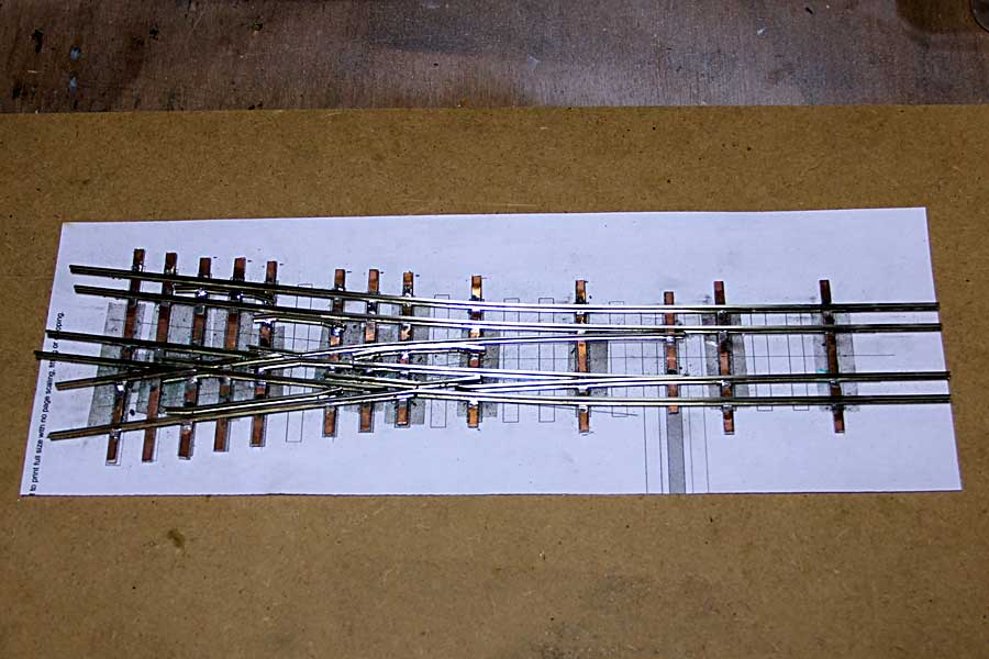

Il ne reste plus qu'à trouver un plan voire des photographies. J'ai trouvé un plan de base sur le site Fast Tracks. Il ne reste plus qu'à l'adapter en s'inspirant des photographies.
La base de cet aiguillage est un Wye #4. Comme vous pourrez le voir sur la photographie ci-dessus, j'ai dessiné les 2 autres files de rail et j'ai ajouté une autre pointe de coeur comme sur le modéle réel.
Côté ordonnancement, il faut commencer par un des rails extérieurs puis par la pointe de coeur puis l'autre rail extérieur et finir par l'aiguille. Il ne faut oublier de vérifier régulièrement l'écartement avec des gabarits et/ou des essieux voire un wagon.
Comme vous pouvez le voir, j'ai fixé mon plan sur une planche ce qui me permet de fixer le rail avant soudure si nécessaire avec des punaises.
Sans équipement particulier, le plus difficile est de réaliser la pointe de coeur. Mais avec un peu d'entrainement, on arrive rapidement à faire quelque chose de correct.
Mais comme dit le proverbe, c'est un forgeant que l'on devient forgeron!!!
N'hésitez pas à me poser des questions si nécessaire.
