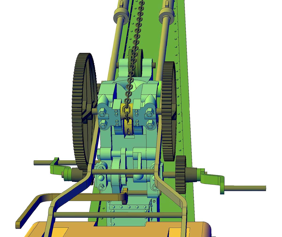

Voilà, la modélisation de la bête est terminée, le modèle comportera un certain nombre de pièce en fonderie bronze, le tablier sera en bois découpé au laser, le mécanisme de levage ne sera pas fonctionnel, mais la grue pourra tourner sur son axe.
Ce que j'ai pu faire grâce aux photos de notre ami Sixtif :
Et en plus elle tourne !
Cyril

Messagepar Sixtifs » 05 06 2012 à 20:03
Merci d'avoir reconstitué la vue dans le bon sens :H1
C'est superbe et ça me fait bien envie.
Ne serait-ce pas ton modèle le plus complexe ?
Bien faire et laisser dire.
Sixtifs
Messages: 5019
Localisation: entre 60 et 100
Messagepar 3DMetrique » 05 06 2012 à 20:29
Pour le moment c'est effectivement le plus complexe en attendant quelques loco vapeurs D9
Cyril
Messages: 3741
Messagepar Punavai » 05 06 2012 à 21:54
Magnifique travail de modélisation pour la grue. Avec l'emploi de bois en découpe laser, c'est une nouvelle technique qui va s'ajouter à celles déjà maitrisées par Cyril. Ce mélange de techniques différentes dans la fabrication artisanale de modèles réduits de train me semble une évolution importante depuis le tout laiton des années 80 !
