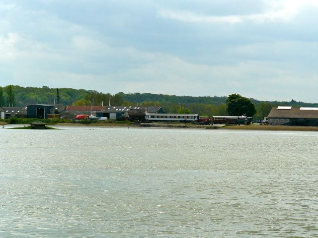

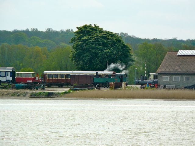

... le dépôt du CFBS, sous un angle et dans une situation rarement présentés.
La 130 Haine-Saint-Pierre, récemment sortie de l'atelier, monte en pression.

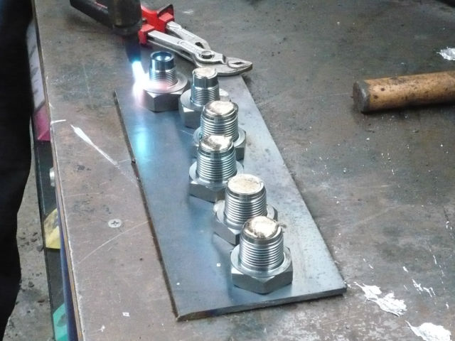

Confection de plombs fusibles de chaudière (mélange de plomb pur et d'antimoine + de la cire d'abeille #B5 :B3 )
Mise en température des bouchons tandis que le plomb fond dans le four

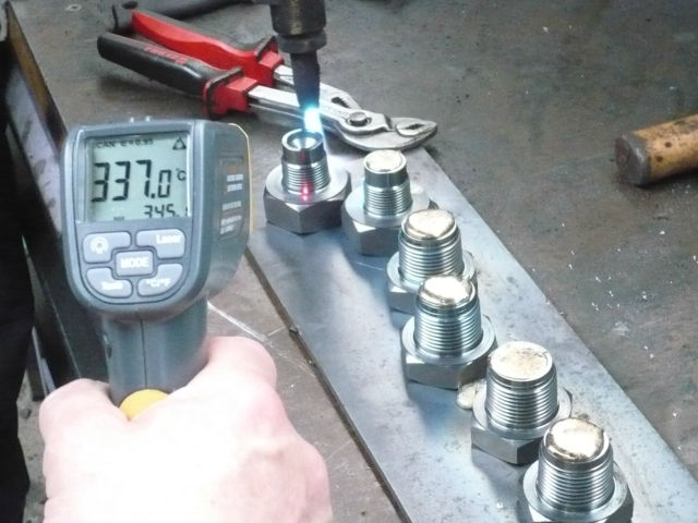

337° au thermométre infra rouge, le plomb en fusin va pouvoir être coulé

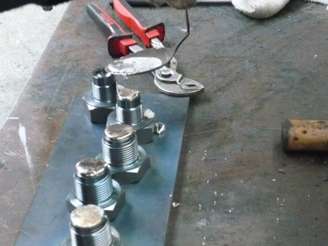

une bonne cuillère à soupe suffit pour remplir le bouchon

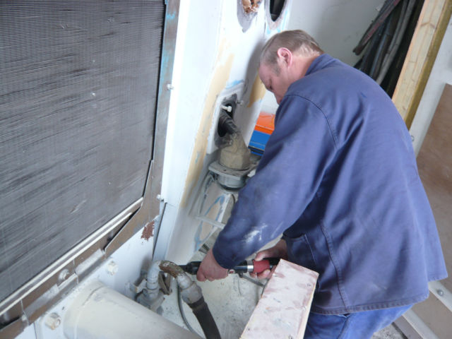

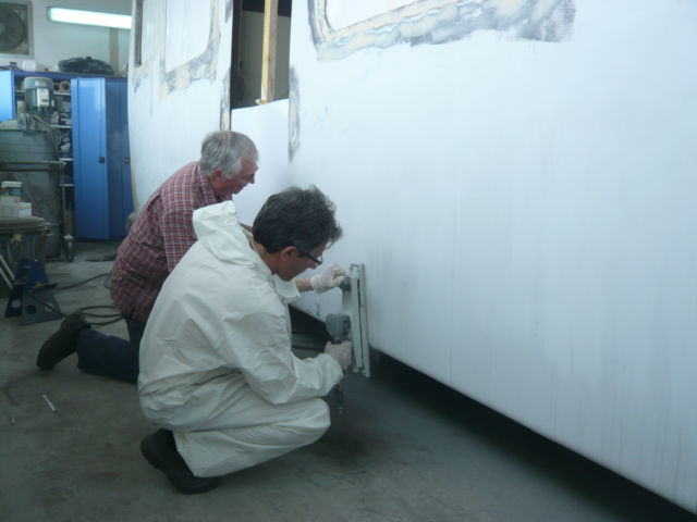

Les travaux de ponçage mastiquage, dérouillage se poursuivent sur le Verney X212
à suivre...
