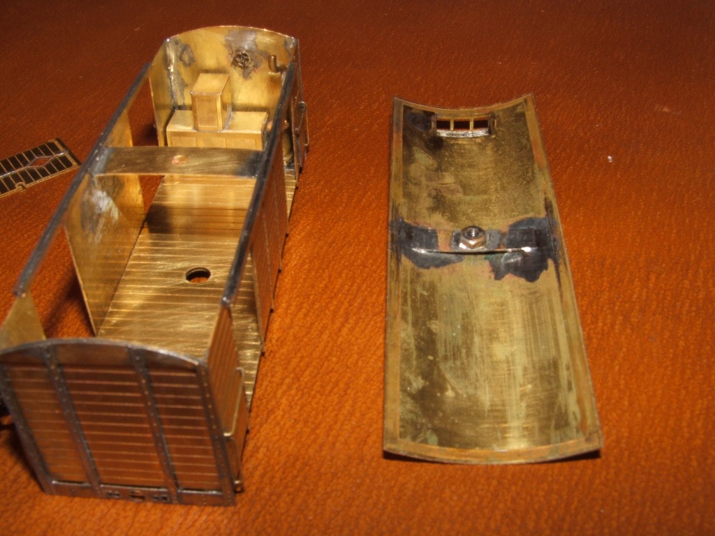

Ça fignole ça fignole ! avec le chapeau de la cheminée #B6
et un montage à blanc
En fait en revoyant ces photos plusieurs idées de modifications me sont venu pour l'exemplaire encore en ma possession ,re-gravure bien sûr mais aussi aménagements intérieurs plus fouillé ainsi qu'un équipement complet du dossier
avec conduite vapeur et équipement électrique.Sans oublier un travail sur la hauteur sur rail qui me semble un peu élevé C7

Le modèle est beau et bien détaillé.
Je m'interroge toutefois sur la méthode de montage du toit.
La fixation en un point par une vis est elle satisfaisante pour une fixation solide et sans "baillements" ?

Le toit est livré pré-cambré ce qui compte tenu de l'ouverture de la guérite présente une garantie sur la qualité du "bombé" évitant gauchissements et bâillements.
Plus épais il présente une demi-gravure tout autour ,(permettant un bon positionnement) assez peu visible ,il est vrai, sur la photo :
La seule précaution reste au pliage de la caisse et de la soudure de celle-ci , pour éviter tout gauche du haut de caisse ou surévation des dossiers de caisse . #B6
