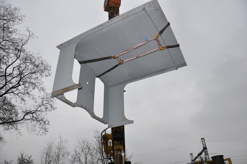

Bonjour a tous , voici quelques photos de la pose de la chaudière provisoire de la Brown réalisées aujourd'hui.

Re: Le MTVS...
Messagepar bob67 » 03 03 2012 à 20:31
Bonsoir à vous
merci 030TCL pour ces belles photos;
la résurrection d'une machine c'est beau :ipb-251 #B6 #B6

Messagepar 030TCL » 03 03 2012 à 21:22
En réalité, la chaudière est de retour sur la machine pour une simple raison: la place !
Lorsque la "bonne" chaudière sera de retour, elle prendra bien évidement la place de celle-ci, non valable. En attendant, nous continuons notre travail sur le restant du matériel !

Re: Le MTVS...
Messagepar 030TCL » 04 03 2012 à 15:57
Non la chaudière qui ce trouve dessus et une chaudière raté par l'entreprise donc ils vont en refaire une deuxième qui plus tard prendra la place de celle ci .

Re: Le MTVS...
Messagepar Elliot » 04 03 2012 à 16:20
Ratee comment? au point de vue dimensions ou bien refusee d'un point de vue securite ??

Re: Le MTVS...
Messagepar mtvSncf » 06 03 2012 à 12:12
Non du point de vue dimension c'est plutôt pas mal. Le problème vient des alliage d'acier utilisé et de la technique de soudure qui n'est pas compatible avec un appareil à pression....
Et non, malheureusement comme beaucoup d'association nous n'avons aucune chaudière d'avance (les sommes à avancer ne pouvant être supporter par des structures comme la notre).

Re: Le MTVS...
Messagepar Kazh du » 06 03 2012 à 20:01
Si cette chaudière ne peut être utilisée comme telle, n'y aurait il pas moyen de la couper en deux dans le sens de la longueur pour en faire un explicatif du fonctionnement d'une machine à vapeur?
Plutôt que de jeter c'est peut être une réutilisation possible?
Re: Le MTVS...
Messagepar Storm » 06 03 2012 à 21:07
Ça peut être une bonne idée mais ce type de coupe, pour être présente au public doit être propre et surtout, il faut de la place et ça, ça nous manque cruellement… :?

Re: Le MTVS...
Messagepar mtvSncf » 06 03 2012 à 21:48
Oui cela à été envisagé mais tant que nous n'avons pas la nouvelle chaudière, nous ne voulons pas toucher à celle-ci.
Et en effet, la place nous manque pour ce type de présentation.
