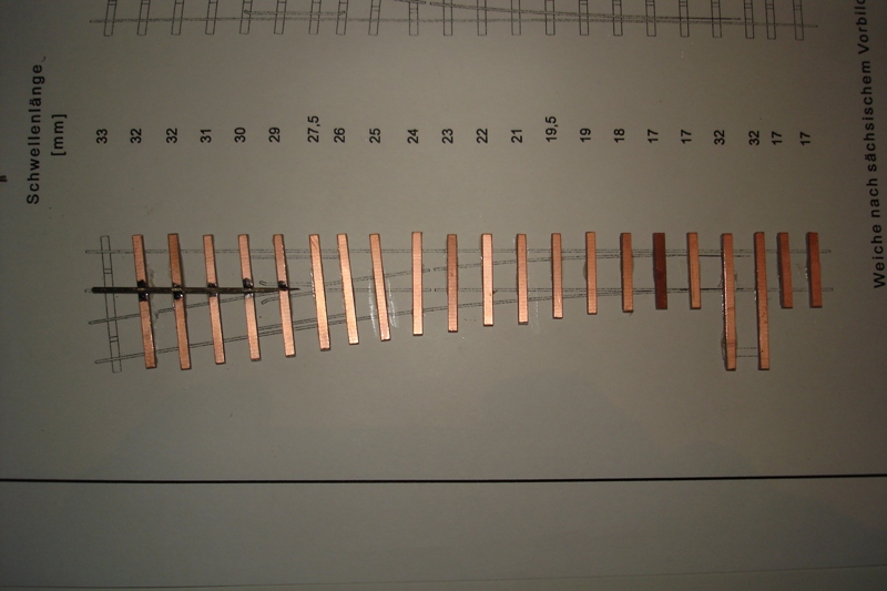

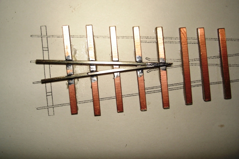

Messagepar Ian » 18 01 2011 à 10:29
Comme vous l'aurez deviné, j'aimerais reproduire de la voie de 76 autrichienne. Le rail code 55 (et non 50 comme indiqué précédemment) utilisé a une hauteur d'environ 1.4 mm.
J'ai directement attaqué la réalisation d'un aiguillage selon les mêmes principes sauf pour les traverses qui sont cette fois toutes en circuit imprimé. J'ai commencé par la pointe de cœur pour laquelle il faut biseauter le rails à l'aide d'un disque à tronçonner. Ce n'est pas évident mais j'ai fini par y arriver.
A suivre.

Messagepar Ian » 18 01 2011 à 19:24
Whouaaaaa... Merci Stefan,

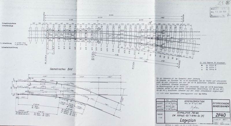

Evidement cela change tout. Je dois t'avouer que j'ai utilisé pour la construction de la voie et des aiguillages les plans de pose Fremo parce que mon allemand est vraimant trop basique pour rechercher sur internet les plans ÖBB. Aurais-tu également dans tes trésors des plans de pose pour de la voie (par exemple, coupon de 9 mètres avec 13 traverses)?
Je vais devoir serieusement réflechir ce soir pour décider si je continue l'aiguillage en cours ou bien si je repars à zéro avec ton document.

A vue de nez pas comme ça, faut que je voie dans mes fichiers. Mais histoire de se faire une petite déprime (attention certaines images peuvent choquer, ce sont de dangereux malades)
http://0e-club-stpoelten.heimat.eu/projekte.htm
Pour parfaire l'aiguille
http://0e-club-stpoelten.heimat.eu/down ... enbock.pdf
Bon c'est du Oe mais quand même
Stefan

Messagepar sbalmo » 19 01 2011 à 00:28
Oui, je percute maintenant, mais ce sont des dessins du SGKLB à l'origine, en189machinchose
Stefan

Messagepar sbalmo » 19 01 2011 à 14:29
J'ai farfouillé partout, mais pas trouvé de dessin concernant la pose de la voie, c'est un peu le parent pauvre éternel de la docu.
J'ai des schémas de gares mais rien de plus précis
