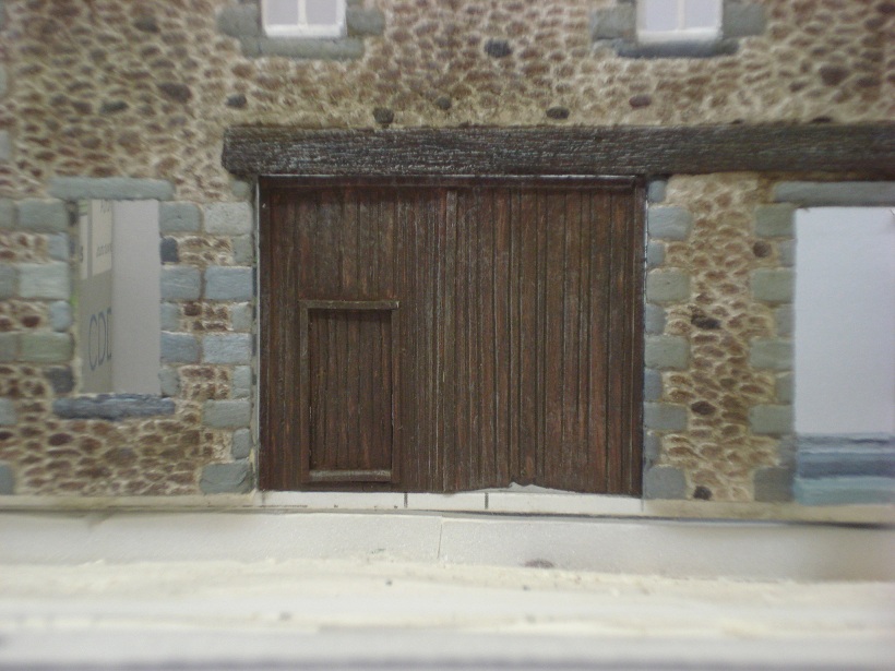

Cette porte est un assemblage de carte de 0.5 et de différents strips evergreen fins. Rien de compliqué et rien de génial dans mes assemblages, je suis loin d'être un expert de ce matériau. Le seul truc qui sorte un peu de "l'ordinaire" c'est la gravure que j'ai faite au couteau pour représenter les planches.

Ca rend très bien Gilles, comme tu le dis, il n'y a rien de sorcier à travailler la CP. Tu pourrais même passer ton bas de porte sur une rape à bois: ça donnera un rendu de planches abimées par l'humidité et forcément plus vermoulues en bas #B5 A moins que tu ne veuille une porte plutot neuve et très bien entretenue :B3

Messagepar La Mouette » 29 11 2010 à 22:56
C'est une porte de garage, plus de la toute première fraicheur :
J'ai suivie l'idée de Storm, le bas du battant de droite n'est pas en très très bon état !!
A l'étage, on peut apercevoir les deux premières fenètres, des proto réalisés en carte canson découpée à la main, renforcée par 2 profilés evergreen (collés à la cyano) et par le vitrage en rhodoïd de 0.25 collé derrière à la colle blanche invisible au séchage.
Pour cette porte, les interstices entre planches sont passés au noir de mars.
Par dessus un mélange de brun foncé et de brun clair (2/3 ; 1/3 environ) est appliqué assez liquide et est brossé de haut en bas pour éclaircir (teinte de la carte plastique.
S'ensuivent quelques caresses au brun foncé sur les endroits où la couche précédente n'a pas suffisamment couvert.
Puis un brossage à sec plutôt appuyé de blanc de mars et pour finir de la terre à décor ombre naturelle appliquée là encore assez généreusement en tapotant pour faire "rentrer" les pigments dans les peintures précédentes, encore à peine sèches. #B5

Si tu veux rendre ton bas de porte un peu plus "pourri" tu peux brosser avec un gris clair mélangé à de l'ocre uniquement le bas de ta parte dans le sens du fil du bois, uniquement sur le bord. Je suis toujours étonné de voir ce que l'on peut faire avec de la CP :shock: . E. Nouaillier en est un très bon exemple, puisque la plupart de ses parements et ouvertures sont réalisés avec ce matériau, même pour imiter du bois. Et lorsqu'on voit le résultat.... D9 . En tout cas, avec cette porte Gilles, tu n'es pas très loin d'avoir le même résultat.... :maitre:

Oui, c'est top #B6 Le chat peut rentrer tranquillement maintenant :H1
