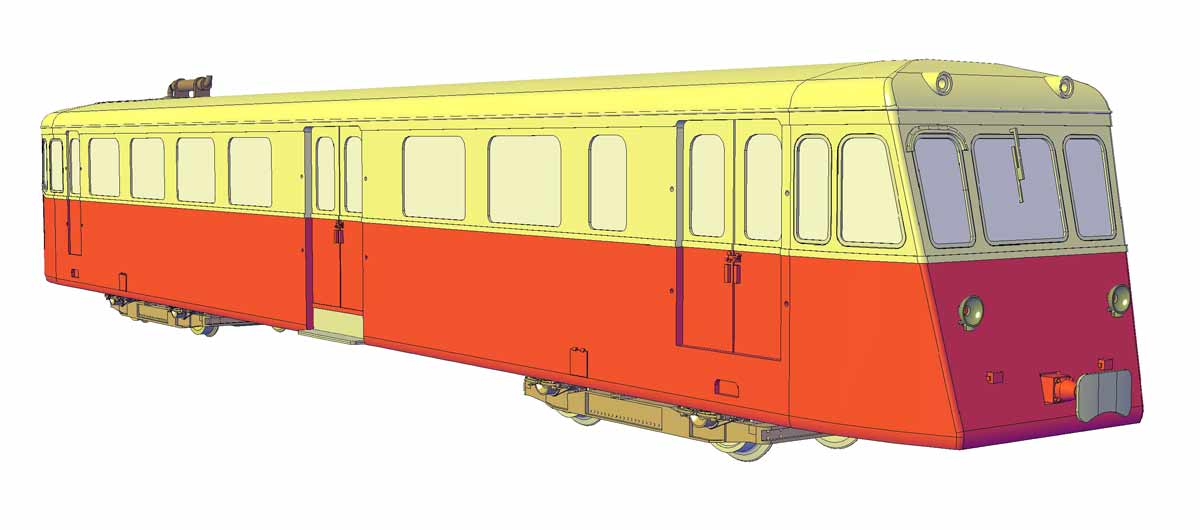

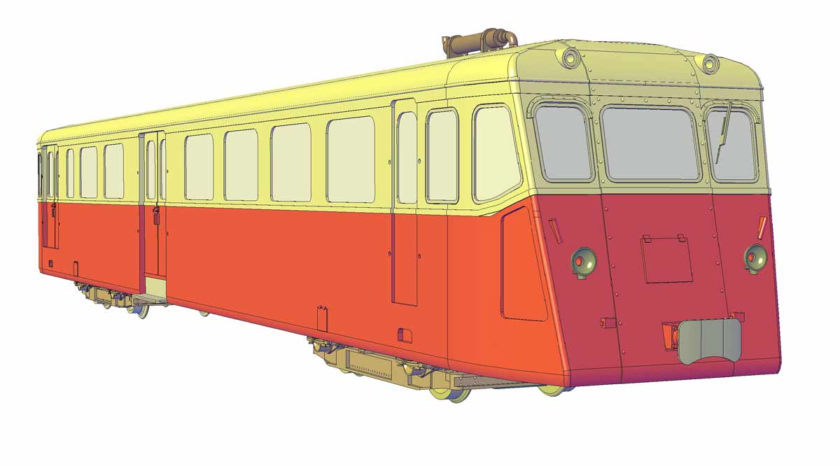

Le résultat d'un petit travail de dimanche AM :
Et je peux vous dire que la plupart des plans parus sont faux ou pour le moins très approximatifs...Merci Storm pour les relevés de cotes !
