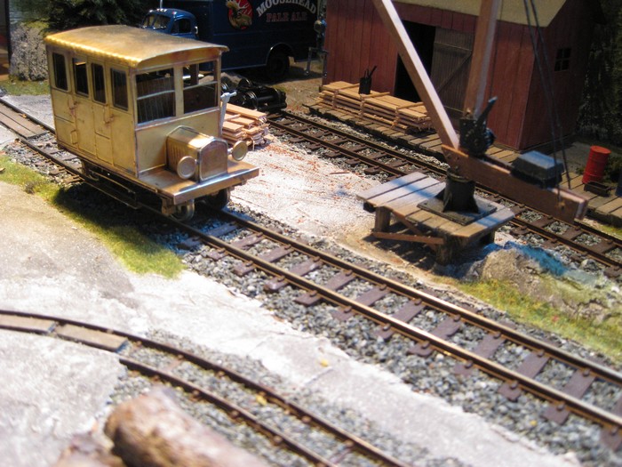

Je vous avais déjà montré "ça" :
C'est resté en attente, faute de motorisation ad hoc .
De fait, j'ai fusillé deux petits micro-moteurs par ignorance de leur spécificité : ils ne semblent pas apprécier l'alimentation redressée grossièrement sans filtrage :o(

j'avais un kit Worsley Works en On30 ! j'ai essayé ... j'ai préféré soustraiter ! ;)
merci Jipe ..
Messages: 50785
Re: Kit Worsley Works matériel français
Messagepar Russell » 04 11 2010 à 22:27
Hum, Pélican ta draisine n'est pas un kit Worsley Works. C'est du Branchlines et c'est du Oe. Un modèle conçu au début des années 90. J'en ai monté une, et je ne me souviens pas avoir galéré.... ;)

Messagepar pelican » 04 11 2010 à 22:32
à l'insu de mon plein gré, on m'aurait mentiii ??? :F9 #B9
comme j'ai de l'ordre, j'ai encore la boite ... tu as raison !! :maitre:
