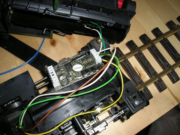

Messagepar pelican » 06 07 2010 à 19:35
j'ai digitalisé la Porter patinée par Hervé !! et comme c'était un ancien modèle, pas prévu pour le digital, ça n'a pas été de la tarte ..
et pourtant elle roule !! :ipb-251

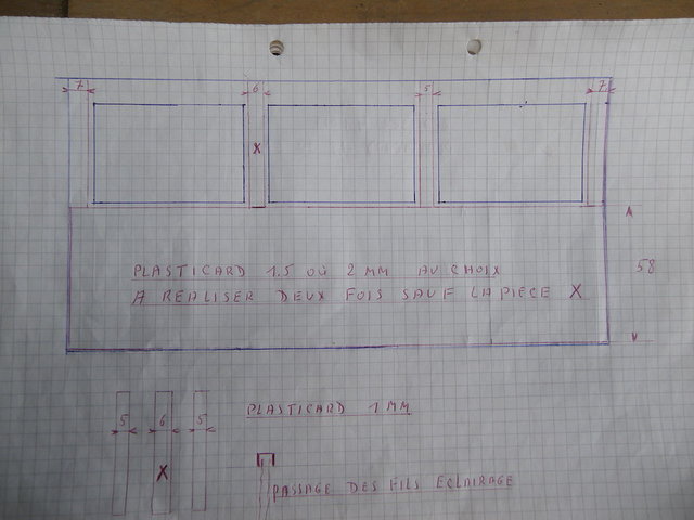

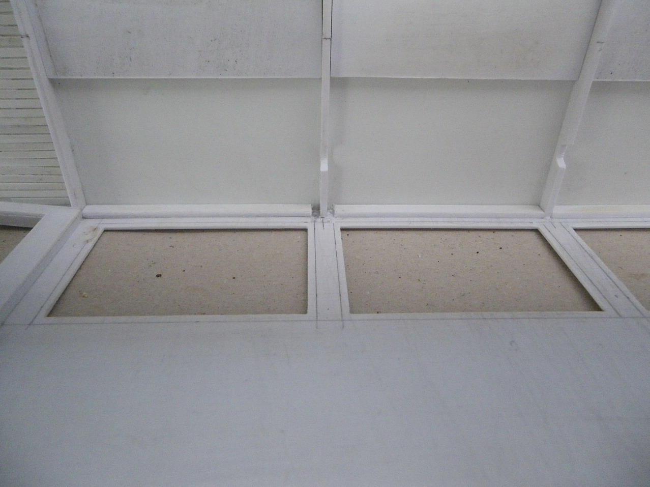

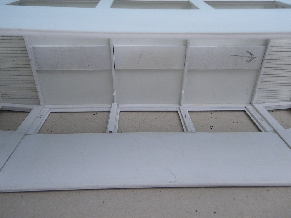

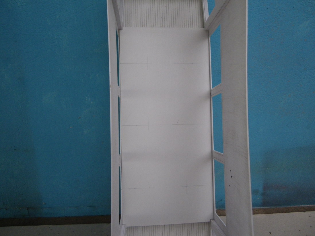

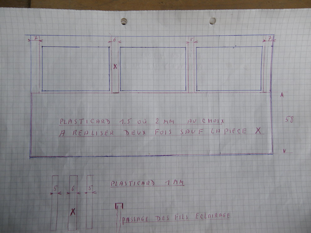

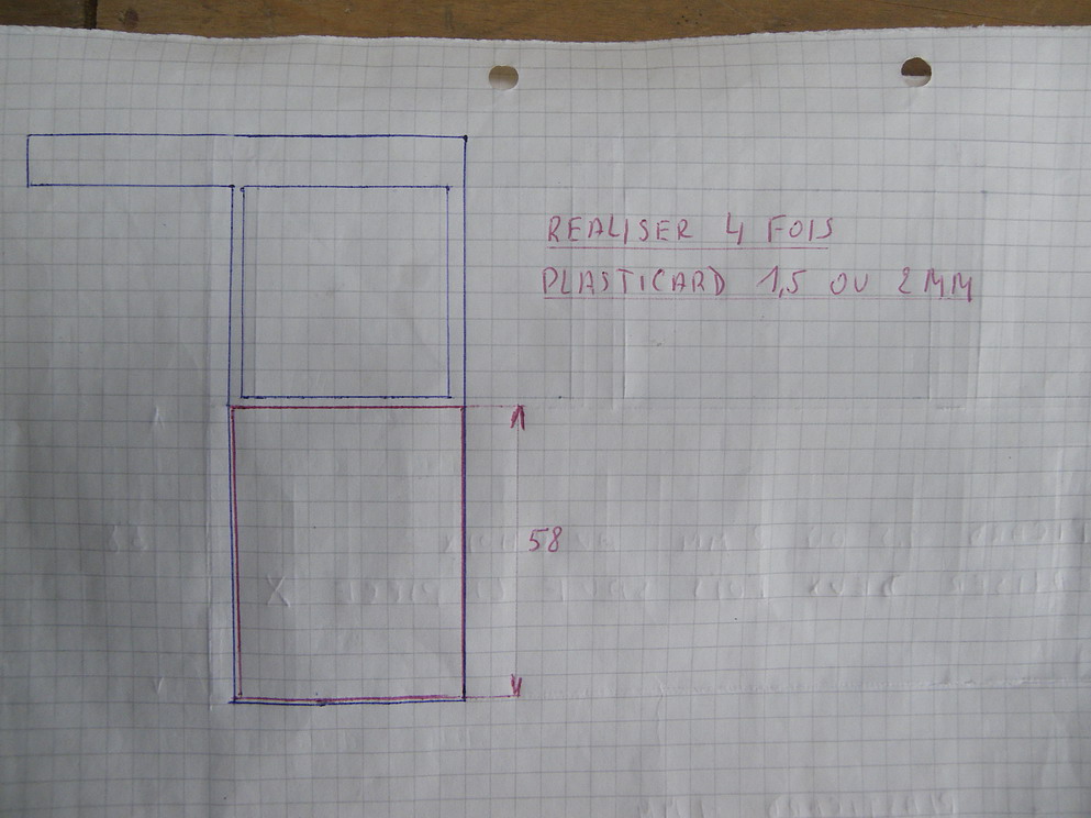

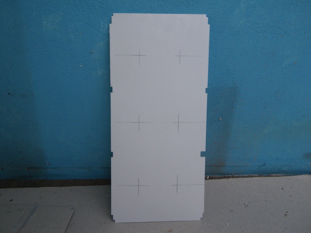

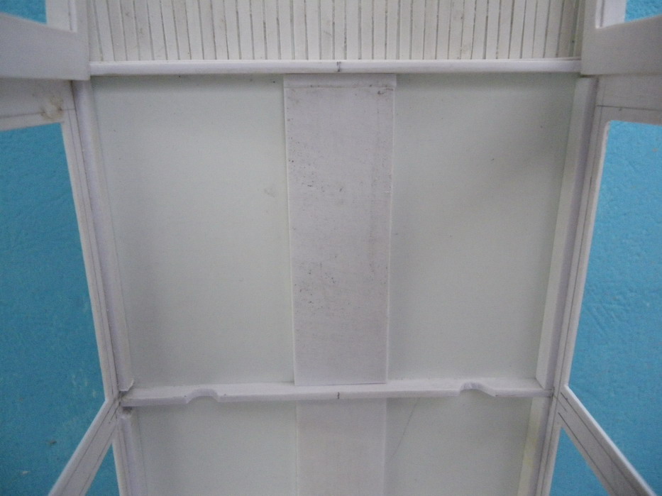

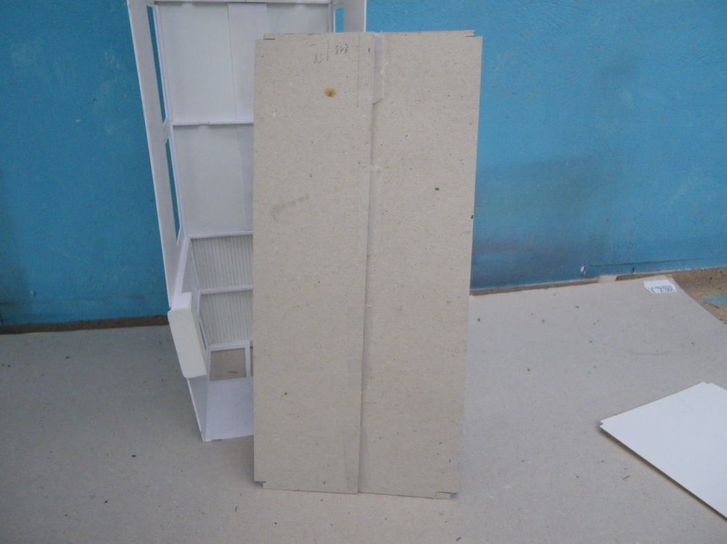

travail sur la toiture avec la construction des renforts sous toiture,ce sera un travail de découpage,je ne donne pas les mesures qui seront à prendre sur place,remarquez les découpes sur les couples qui serviront(si vous le désirez) à placer les fils pour l'éclairage intérieur...............vous n'êtes pas obligé c'est selon ;) tout çà est réalisé en plasticard 1,5 MM où 2 MM au choix

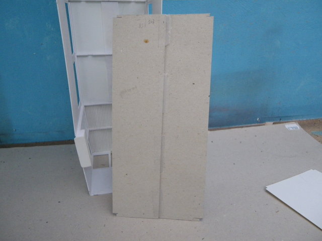

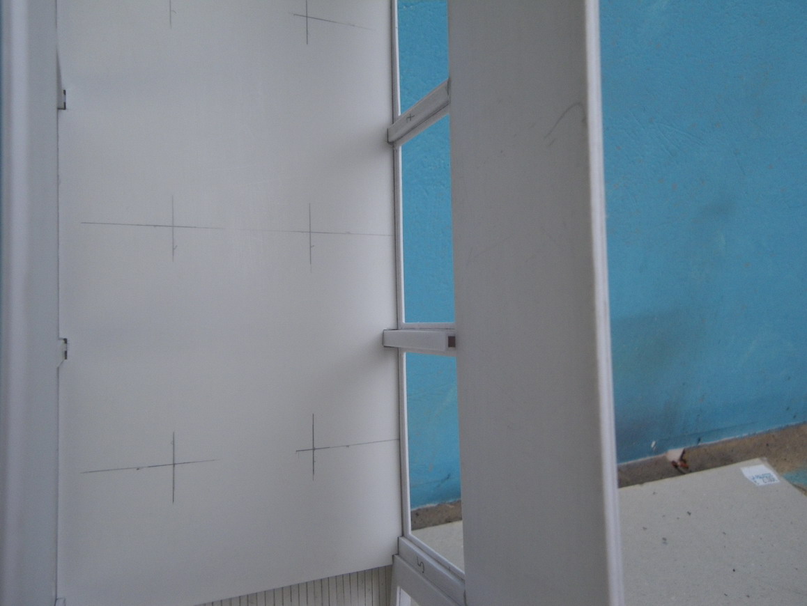

Ensuite la garniture de sous toiture,gabarit en carton fin(indispensable)j'ai fait deux demis gabarits collés à la suite,ensuite traçer dans du plasicard 0,5 MM ,ajuster mais NE PAS COLLER sauf si vous ne mettez pas d'éclairage traçer l'emplacement des points lumineux................voir photo
bon travail ensuite les renforts de caisse mais c'est pour ce week end
A plus
Arthur :F5
[attachment=0]IMGP0591.JPG[/attachment

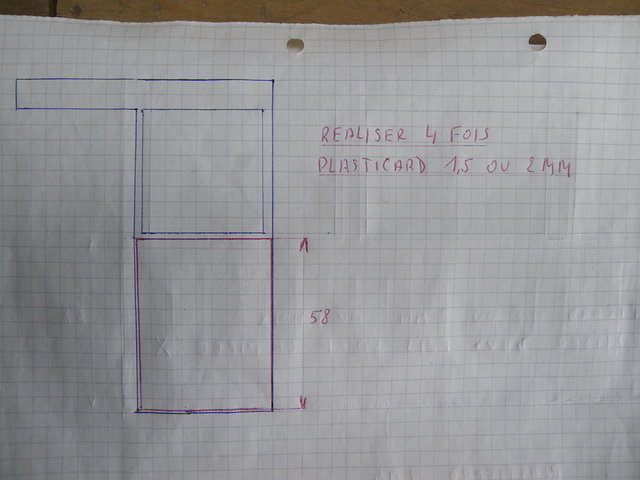

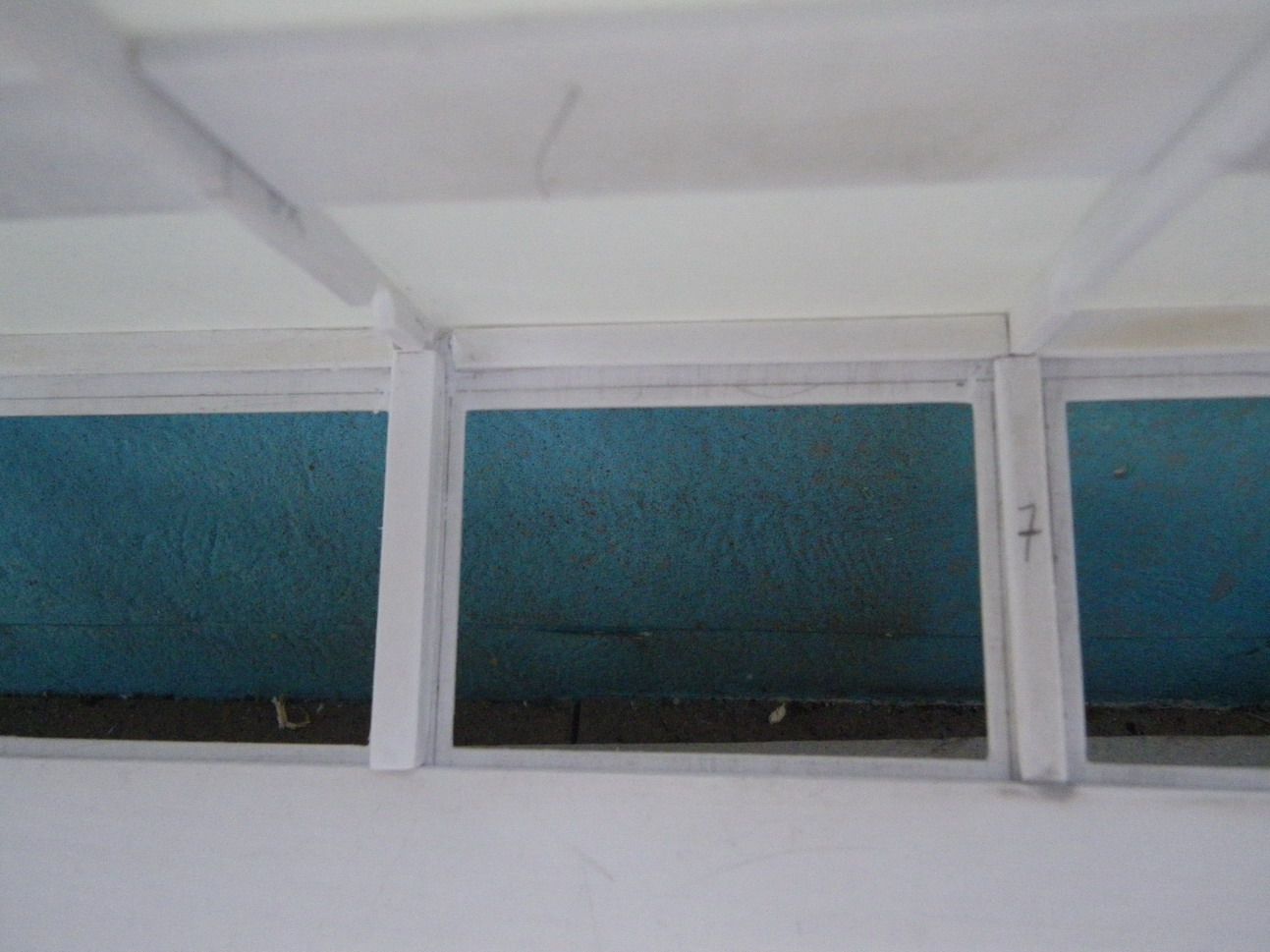

Bossé tôt ce matin pour vous préparer votre travail de vacance C7 à ce stade vous êtes un pro de la découpe du plasticard qui n'a plus de secret pour vous #B6
construction des renforts de caisse(indispensable)commençer par les flancs et terminer par les faces frontales
ps si vous ne mettez pas l'éclairage vous pouvez coller la sous toiture
voilà je vous souhaite un bon job
