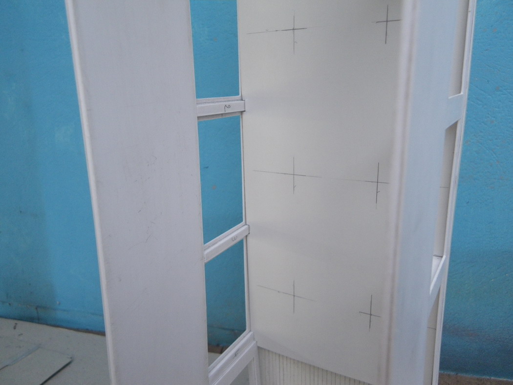

travail sur la toiture avec la construction des renforts sous toiture,ce sera un travail de découpage,je ne donne pas les mesures qui seront à prendre sur place,remarquez les découpes sur les couples qui serviront(si vous le désirez) à placer les fils pour l'éclairage intérieur...............vous n'êtes pas obligé c'est selon ;) tout çà est réalisé en plasticard 1,5 MM où 2 MM au choix
Ensuite la garniture de sous toiture,gabarit en carton fin(indispensable)j'ai fait deux demis gabarits collés à la suite,ensuite traçer dans du plasicard 0,5 MM ,ajuster mais NE PAS COLLER sauf si vous ne mettez pas d'éclairage traçer l'emplacement des points lumineux................voir photo
bon travail ensuite les renforts de caisse mais c'est pour ce week end

Bossé tôt ce matin pour vous préparer votre travail de vacance C7 à ce stade vous êtes un pro de la découpe du plasticard qui n'a plus de secret pour vous #B6
construction des renforts de caisse(indispensable)commençer par les flancs et terminer par les faces frontales
ps si vous ne mettez pas l'éclairage vous pouvez coller la sous toiture
voilà je vous souhaite un bon job
