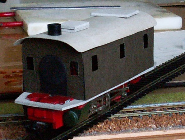

J'ai reçu un châssis Sm d'origine Märklin. J'ai ébauché une locomotive à cabine (Kastendampflok) en voie métrique, inspirée de la N°5 du Huttwil-Wolhusen-Bahn, qui lui est à voie normale. C'est donc une locomotive de dessin libre.
La machine réelle:
http://www.john.p.whitby.btinternet.co.uk/5_lausanne.jpg
http://www.beuret.net/album/Suisse/Events/Arth-Goldau%202009/slides/DSC01127.JPG
En toiture, la fonction des deux "coffres" ne m'est pas claire et j'ignore s'il y a un couvercle ou si c'est ouvert: les photos ne sont pas prises suffisamment sur le dessus.
J'ai fait mon ébauche en carton, mais je pense maintenant simplement continuer avec ce matériau.
Vos avis et conseils sont les bienvenus!

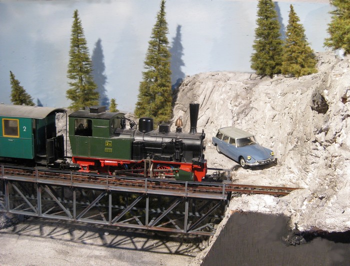

un des coffres doit servir de couvercle de sablière ?? :F9
l'autre pour les soupapes du dôme vapeur ??? :D3
du marklin en Sm ??? c'est un châssis Ho !! ;)

Messagepar rail1435 » 23 01 2010 à 22:06
Mon projet avance. La caisse est terminée (sur une face): liston à mi-caisse et cadres de fenêtres. J'ai aussi dégermanisé le châssis: le défi était de remplacer la peinture rouge par du gris foncé, sans tout démonter.
Une des 4 échelles est installée, de même que les gardes-corps côté chaudière. A l'intérieur, un morceau de carton noir est roulé en demi cylindre: il simule la chaudière et cache le relais d'inversion de sens de marche. Il sert aussi à renforcer la rigidité. Pour la plateforme, j'ai dû fraiser environ 1,5 mm du châssis d'origine (sans fraiseuse, avec scie et limes maniées à la main).
Je m'attaque maintenant aux lanternes et aux détails de la face avant.
C'est bien le même châssis que la machine de pélican.
Je vais probablement l'attribuer à l'ICE (Chemin de fer Ins - Cudrefin - Estavayer-le-Lac), qui franchit la célèbre frontière linguistique helvétique: le Rideau de reuchtis. De l"autre côté" on appelle cela le Röstigraben. Avec une palissade d'un côté et un fossé de l'autre, c'est pire qu'un camp retranché romain, et pourtant, cela fait 700 ans qu'on vit ensemble!

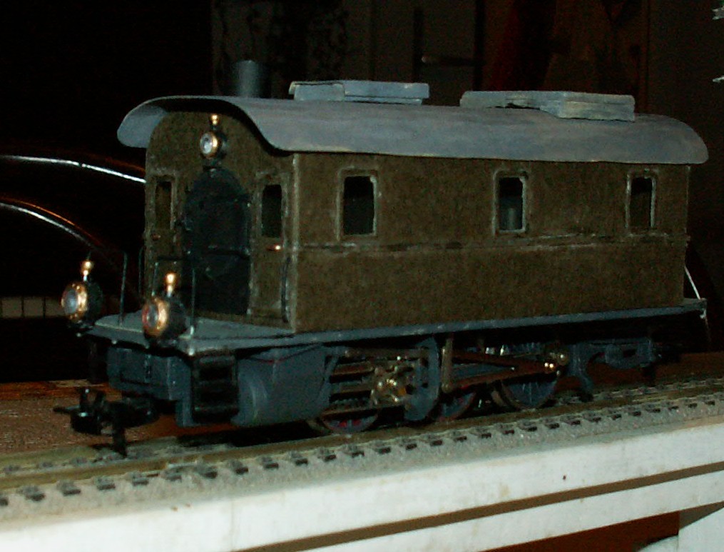

Messagepar rail1435 » 31 01 2010 à 15:53
J'ai un peu avancé: fixations et poignée de la porte de boîte à fumée, cadre et poignée de la porte bâbord, mains courantes, couvre-joint tribord,... et fabrication intégrales de lanternes.
Pour les lanternes, j'ai trouvé dans ma boîte à trésors des cabines de conduite de Märklin 3030 dont les caisses ont servi à construire une Dm3. J'ai utilisé les conducteurs de lumière et le cercle en zamac. Le reste: un tour avec un couvercle de mousse aux marrons pour le réflecteur, puis deux couches de carton fin noir. Les cheminées des lanternes à pétrole sont des têtes de clous. Comme souvent sur les chemins de fer privés suisses,les deux lanternes inférieures sont plus grandes que la troisième.
Encore la deuxième porte avant, des retouches de peinture sur les détails que je viens de terminer, puis je pourrai passer à la toiture.

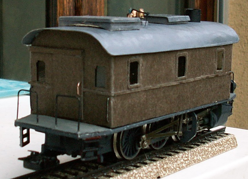

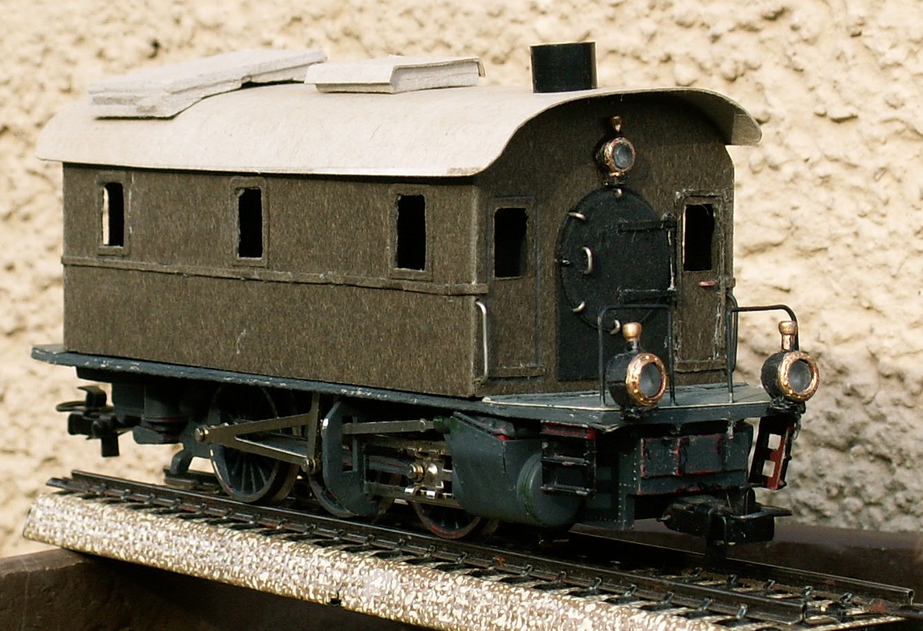

Messagepar rail1435 » 06 02 2010 à 17:41
La machine est presque terminée.
Vue de l'avant, les travaux de peinture ont avancé:
Vue de l'arrière, la toiture a reçu ses détails et la plateforme arrière est achevée. Noter la port coulissante pour l'accès à l'abri:
Y a-t-il d'autres qui pratiquent le Sm?
Je dois encore l'immatriculer (ce sera le "2") et réaliser la plaque de constructeur.
Messages: 6471
