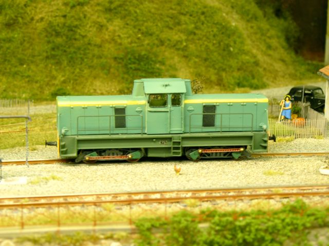

La fréquentation du forum me rend terriblement ergoteur avec moi-même :C6 : sur la photo, je ne vois que les petits "jours" qui subsistent entre les parois de la cabine et au raccordement des capots... heureusement peu choquants à l'oeil nu !
Dernier détail: n'ayant toujours pas d'aérographe mais fort des conseils de Flèche des Cévennes et Storm, j'ai utilisé les deux teintes Tamiya en bombe qui me paraissaient dans l'esprit d'une ancienne électrique SNCF ;) : AS17 "Dark Green" pour le bas et TS60 "Pearl Green" pour le haut. Cette dernière est, comme son nom l'indique, une teinte brillante et légèrement "nacrée", mais ça s'atténue jusqu'à en devenir pratiquement imperceptible avec le vernis mat de la même marque (TS80 "Flat clear")... :idea:

Bravo Jean-Michel!
Ton montage est très réussi ainsi que la peinture. J'en connais un qui va bien s'amuser à manoeuvrer en gare d'Entraygues... #B6 #B5

la peinture en bombe, c'est vrai que ça va bien !! le vernis est aussi en bombe ?? :F9
Messages: 50678
Re: M.I. 400
Messagepar malletslm » 21 01 2010 à 11:07
Oui, j'ai bien utilisé un vernis en bombe, très pratique même sur les travaux... à la main, à l'occasion ! ;)

Je viens de lire la notice de montage du du loco 040-003 et dans la partie consacrée à la peinture il est indiqué d'utiliser les vert 309 et vert 310 correspondant aux couleurs utilisée sur loes loco électriques 9003 et 9004.
Au début de ce fil, on évoque d'utiliser les vers 312 et vert 313 pour le châssis et la caisse. Sur le catalogue Interfer le 309 et 310 est dans la rubrique "SNCF" et les 312 / 313 dans la rubrique "Secondaire"
Il vaut mieux partir sur ces deux dernière couleurs pour avoir un ton qui approche au mieux?
Que pensez vous des différentes teintes mates "PATIN'EXPRESS" en vu de patiner le modèle? y en a t-il qui les ont déjà utilisés?
J'ai acheté la colle et tout, reste à toruver un peu de "détergent puissant type carrelage de cuisine" ! Je dois bien en avoir sous l'évier #B5

Messagepar Storm » 09 10 2011 à 00:14
C'est bien 312 et 313 normalement je vérifierai en rentrant de Sedan. Pour le dégraissage, une poudre à récurer fonctionne très bien. Pour les rail, je ne sais pas s'il y a des vendeurs par chez toi mais sinon, tu peux te tourner vers la VPC: mon père commande chez Jura Modélisme sans soucis, moi je vais chez CDF suivant les besoins…
Pour le digital, on peut monter sans soucis un décodeur de petite taille, je l'ai fait pour Vigeois. Il pourra te faire des photos ou alors j'en ferai pour le prochain châssis que je dois lui faire… C'a sera avant que tu n'ais le tien de toutes façons Victor :maitre:

Messagepar Storm » 11 10 2011 à 23:18
En revoyant les photos, je me dis que je devrais noircir les pointes des bielles… :E1 Bon, maintenant qu'il tourne bien, je pense que Vigeois va y remédier et se lâcher sur la patine… :rod_siflet Quoique, soft la patine, ce diesel semblait plutôt bien entretenu… je n'ai pas vu de photos le montrant dans un état "délabré" pendant son exploitation par les CFD :B3
