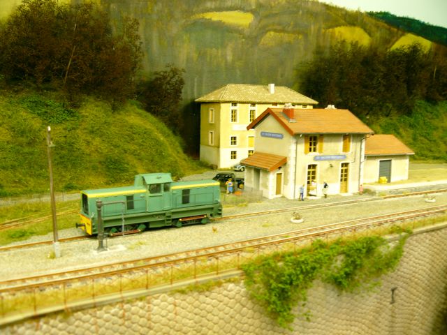

Messagepar YVES » 09 10 2011 à 21:46
Faut pas pleurer !
UN BB 400 à Saint-Julien Boutières.

Messagepar Storm » 11 10 2011 à 23:18
En revoyant les photos, je me dis que je devrais noircir les pointes des bielles… :E1 Bon, maintenant qu'il tourne bien, je pense que Vigeois va y remédier et se lâcher sur la patine… :rod_siflet Quoique, soft la patine, ce diesel semblait plutôt bien entretenu… je n'ai pas vu de photos le montrant dans un état "délabré" pendant son exploitation par les CFD :B3
