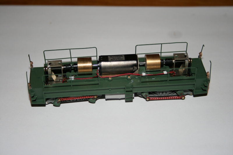

Messagepar Storm » 22 11 2009 à 17:33
Ouf, ça roule :ipb-251 Entre le réglage des volants d'inertie pour pas que les cardans se barrent en route H4 et les bielles, faut garder son calme. N'exagèrons pas, c'est pas une Mallet Géco à faire tourner, il faut juste prendre son temps. Par rapport à la notice, j'ai juste modifié l'ordre de montage en montant les bielles sur les manetons et en installant ensuite cet ensemble sur les axes de roues. J'ai aussi repercé les bielles à 0.8mm (au lieu des 0.7mm) pour donner un poil plus de jeu et que la bielle vive sa vie tranquillement sans entraver la marche.
Aller, encore un peu de boulot pour l'éclairage (enfin un peu... Là, j'ai tout de même des doutes :C6 ), les vitrages et les pampon et zou, direction Villebon :ipb-251
Messages: 23964
Re: M.I. 400

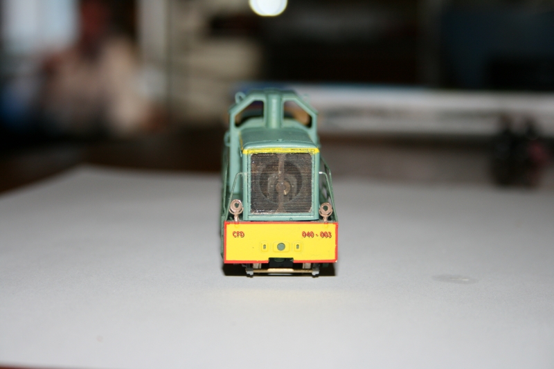

Messagepar Storm » 22 11 2009 à 20:15
Une dernière salve avant RE avec le chassis:
De face:
et de profil:
J'ai contraint les fils pour éviter que ça se ballade partout car comme pour le cas du T80D, il ne faut pas que ça frotte sur les volants du moteur sinon gare au mauvais fonctionnement :C1
Messages: 23964

Messagepar Douglas » 22 11 2009 à 20:30
Pascal y a pas moyen de cacher le bogie moteur derrière la grille du radia. à la limite un morceau de carte plastique peint en noir légèrement et posé en retrait de la gille.
Douglas
Messages: 5119
Re: M.I. 400
Messagepar Storm » 22 11 2009 à 20:35
Ilk y a des lests ici que je n'ai pas encore posé #B5 Pour ceux qui veulent, il y a moyen de mettre un ventilo :E1
Messages: 23964
Re: M.I. 400
Messagepar Douglas » 22 11 2009 à 20:40
Ok! ce sera mieux je pense
Douglas
Messages: 5119
Re: M.I. 400
Messagepar Storm » 22 11 2009 à 20:48
Merde, il a un phare un peu haut... :oups2: H4 H4
Messages: 23964
