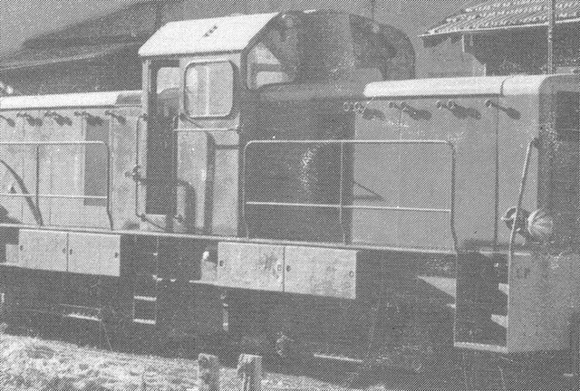

On part d'une image scanner en mode noir et blanc puis tranformée en RVB (mode image) :
la trame est conséquente !

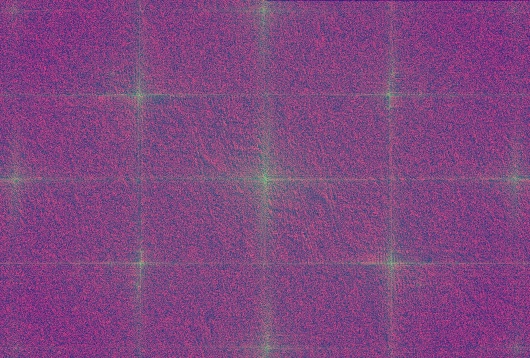

le filtre FFT donne ceci :
On voit parfaitement les accumulations d'énergie aux nœuds qui correspondent aux fréquences de la trame (toute l'image est contenue dans cette image bizarre !)
Il suffit de ne conserver que les fréquences utiles (celles au delà de la fréquence de trame ne sert à rien) elles sont contenues dans le carré sélectionné.
Attention en utilisant la gomme, la couleur de fond doit rester verte !
Il suffit d'appliquer IFT et voilà :
Le contraste est parfois légèrement modifié, mais le résultat est spectaculaire.

Pour Sixtif, il ne faut pas scanner avec une trop grande résolution cela ne sert à rien, au delà de deux fois la fréquence de trame (théorème de Shannon) il n'y a plus d'information. C'est pour cela que je scanne à deux fois la fréquence de trame, cela se voit très bien sur l'image FFT : la fréquence nulle est au centre, la fréquence de trame est au niveau de la première étoile et la fréquence de scan correspond au bord de l'image. Cette limitation de la résolution du scan permet de décrire plus précisément la zone utile qui sera conservée.
Pour les non initiés, les DPI (ici j'ai scanné à 300 DPI) sont l'expression d'une fréquence (spatiale) en point (d'image) par pouce. L'image FFT est simplement la décomposition de l'image sur toutes les fréquences spatiales qu'elle contient, le niveau d'un point dans l'image FFT correspond à l'intensité d'une fréquence donnée de l'image réelle.
