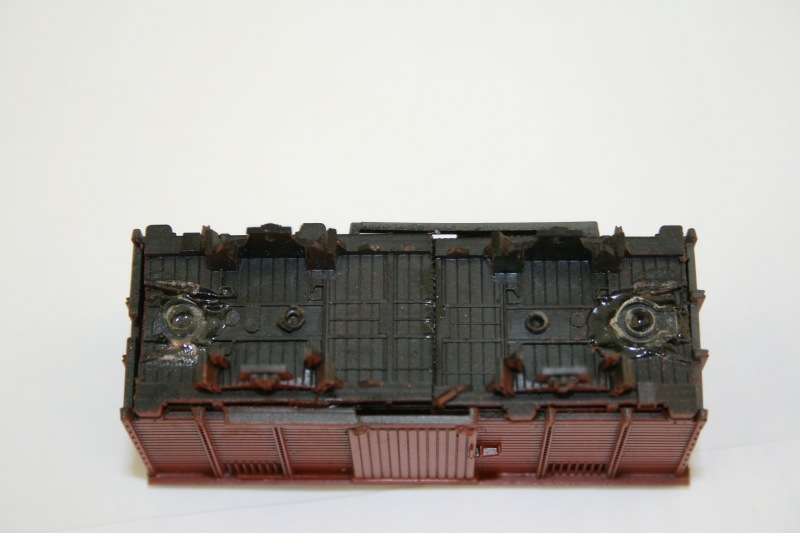

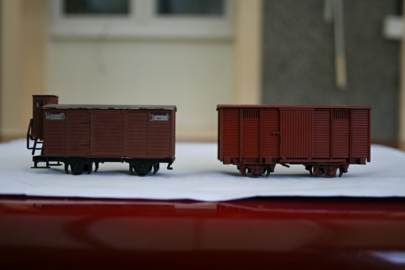

Alors, 2 couverts passé il y a fort longtemps du HOe au HOm: un Egger à gauche et un Liliput à droite
Vu de dessous, tous les wagons transformés par mon père étaient faits suivant ce principe:
Un wagon BTTB bas de gamme (souvent des plats à essieux pour transport de container) coupés et rabouté à la bonne longueur. Travail à faire: 4 découpes à la scie sans aucune précision et collage en lieu et place du chassis d'origine. Des wagons de ce type doivent se trouver facilement sur E-bay...
Pour les longueurs, si je compare à un couvert type SE de Train d'Antan ou à un Mougel/Interfer, le plus proche est le Liliput. Le Egger est à la même longueur mais avec la guérite. Je me trompe peut-être mais la guérite venait bien en plus d'un wagon standard non? :F9
