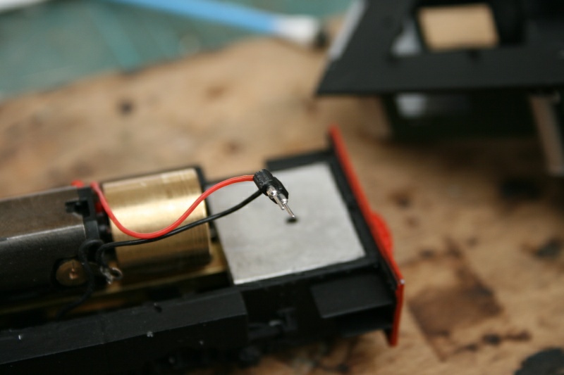

Après 2 bonnes heures de bagarre, l'éclairage est fonctionnel H4 En fait, le problème vient de l'ordre de montage et peut-être aussi du fait que je n'aime pas peindre avant montage :?
Si on reprends cette photo:
On voit la pièce qui recois le circuit imprimé (et le décodeur si on veut en monter un). Cette pièce est utile lors du montage pour bien positionner les autres notament la face avant de la cabine. D'ailleur, si on suit la notice, il faut la monter en premier. Mais, lorsque Cyril montre le cablage du décodeur, elle n'est pas montée... Petit coquin va :E1 La solution serait donc de la maintenir en place avec un serre-joint puis de monter la cabine en s'apopuyant dessus. Une fois la colle sèche, on la dépose et on a la place pour poser notre electronique et tirer les cables sans qu'ils ne risque de venir géner le moteur. Bien sur, il faudra peindre avant montage :maitre:
J'ai intercalé une petite prise entre le C.I. et l'alim pour rendre caisse et chassis démontable, solution éco: du support secable de circuit intégré; l'un soudé directement sur la plaquette, l'autre relié par du fil souple à l'alimentation moteur. Le C.I. est collée au double face dans l'emplacement libre.
L'alim.:
Le C.I.:
Et que la lumière soit :ipb-251

Jolie réalisation #B6
Ta solution des connecteurs sécable est excellente : très bons contacts et encombrement optimal.
Attention toutefois les broches sont assez fragiles, mais vu ton montage c'est facilement remplaçable.
Petite suggestion, pour ce genre de branchement : une fois branché et testé, faire sur chaque connecteur une marque avec un point de peinture ou de vernis à ongle (genre le point rouge sur le point rouge ...). Cela évite les inversions lors des démontages - remontages d'entretien.

Messagepar Storm » 06 06 2009 à 18:48
Vi, je vais faire ça, c'est un peu enervant dans on a réussi à placer les fils sans qu'il touche le volant d'inertie de devoir tout rédémonter car l'éclairage est inversé H4 :rod_siflet :rod_mdr2
