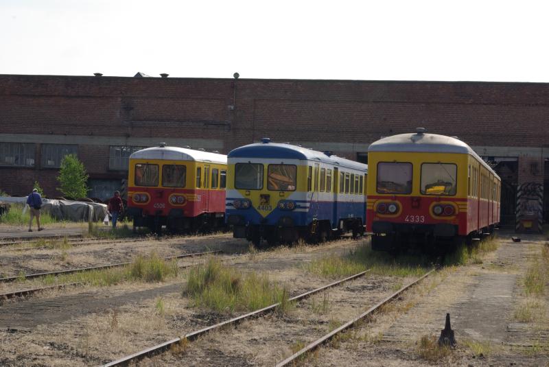

Les autorails.... Même type de moteur que les auorails SNCV (nombre de cylindre)
Une brochette d'autorail

BG1000 a écrit:
Les autorails.... Même type de moteur que les autorails SNCV (nombre de cylindre)
Curieuse légende, non ??? :shock: :shock: :shock:
Pour le 43 (premier plan), j'aurais écrit "Moteur tout différent des autorails SNCV...sauf le nombre de cylindres". :E1
Pierre. :F9

Messagepar BG1000 » 28 06 2010 à 21:11
A ma connaissance c'est des moteurs de la série 71 de GM/Detroit qui équipent les autorails. Ces moteurs existent en 2, 3, 4, 6, 8, 12 cylindres en ligne, couché, en V; tournant à gauche ou tournant à droite ; en disposition miroir ou non; avec 2 ou 4 soupapes; turbocompressé ou non, accouplable par deux (en ligne ou cote à cote) ou par 4 (HL1075 doit avoir une photo)
D'après le guide de l'expo
Autorail:
43 295kW
44 2X131 kW
45 2x131kw
46 1x131 kW
Un autorail 46 a été acheté pour récupérer le moteur pour l'AR86 ....
Notons que les pièces pour reconstruire ces moteurs sont disponnible quasi de stock en Belgique, pour un prix résonnable, et il exisye un marchand qui en expose en vitrine...

Ben non, justement, les 43 n'ont jamais eu de moteur GM : moteur/transmission Carels/SEM (de mémoire).
Le même moteur équipait les 40 qui sont des productions maison de la SNCB : suite aux fermetures de petites lignes dans les années cinquante, 15 autorails 43 supplémentaires n'ont pas été construits...mais les moteurs étaient déjà commandés, d'où la construction de sept autorails 40 bimoteurs.
Pour les 46, il s'agit d'une remotorisation : à l'origine, cela devait être un Brossel (toujours de mémoire).
Presque toutes les commandes diesel d'après-guerre (engins de ligne et autorails) ont été réparties entre les constructeurs et motoristes.
Malheureusement pour la SNCB car le GM était bien plus fiable et demandait moins d'entretien.
Pierre. ;)

En effet les 46 et 49 avaient des moteurs Brossel, il y avait d'ailleurs une plaque de constructeur sur les marchepieds des portes.
