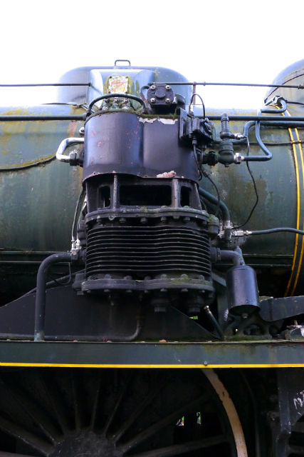

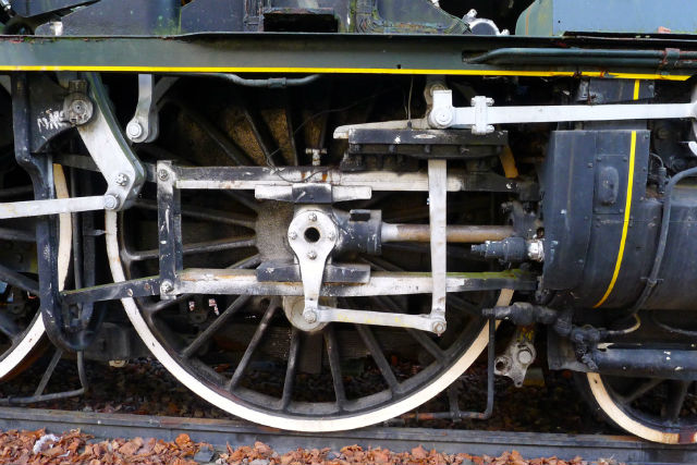

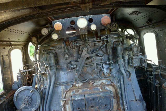

En retard d'un train voici quelques photos de la machine avant sa mise au sec, et comme dit plus tôt il était temps.
a suivre
130HSP
Messages: 3269
Localisation: idf
Re: La 231 E41 va revivre.
Messagepar 130HSP » 22 06 2014 à 17:53
La suite donc
oups ça tangue un peu
il en reste quelques unes
130HSP
Messages: 3269
Localisation: idf
Messagepar 130HSP » 22 06 2014 à 17:59
La fin
le foyer
The End
