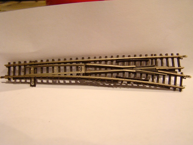

Attardons nous sur les aiguilles :
Bouh ! Le vilain moteur électro-magnétique proéminent !
Regardons encore une fois :
Aux points A, de petites lamelles cuivrées pour ponter la partie mobile et le rail fixe pour assurer la continuité électrique.
Interdit de l'ôter, coupure garantie, c'est la seule alimentation de la partie mobile.
Au point B, le rail est interrompu. La jonction électrique se fait par deux lames souples sur lesquelles pèsent les boudins de roues. C'est pourquoi ceux-ci sont si grands.
Otons le capot de cette motorisation :
Principe de commande : sur ce modèle, soit par impulsion, soit manuellement via le petit bouton en plastique à droite. Le déplacement de ce bouton (ou par impulsion) provoque un glissement longitudinal d'une fine tige raide. Grâce à la came située près du bouton, cette tige, en se déplaçant, va se rapprocher ou s'éloigner du rail provoquant le basculement de la partie mobile.
Réalisme !
Déjà, en enlevant ce foutu moteur, on se rapproche d'un truc un peu plus conforme.
Hélas, le rayon de courbure est très grand : 490 mm. Soit pour du Nm, un rayon de 78,4m ou pour du H0f de 42m.
J'ajoute que les traverses sont moulées en un seul bloc et reliées entre elles juste en dessous du rail. Mais, la coupure et l'écartement est des plus aisé.
Aux raccords entre les rails, une petite partie en tenaille vient se fixer sur un téton juste en dessous de l'éclisse, ce qui assure un bon positionnement.

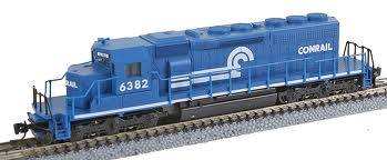

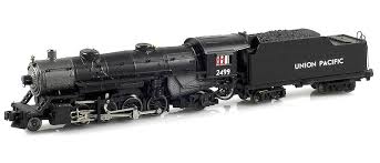

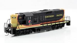

A tout ceci on peut rajouter le matériel roulant produit par Micro-Trains et AZL:
images (1).jpeg (6.74 Kio) Vu 3655 fois
téléchargement (1).jpeg (9.61 Kio) Vu 3655 fois
téléchargement (4).jpeg (11.88 Kio) Vu 3655 fois
téléchargement (3).jpeg (7.87 Kio) Vu 3655 fois
(Liste ci-dessus non exhaustive)
Le standard de tous ces matériels: moteur "coreless" et double volant d'inertie. Ca roule comme dans du velours, y compris aux vitesses les plus basses à condition de disposer d'une alimentation adaptée (alime pulsée compatible Z, donc avec une tension de crête de 8 V maxi). Bref, d'excellentes bases pour de la construction intégrale en Nm, en Nn3, en HOn2 ou en HOf. :^)
