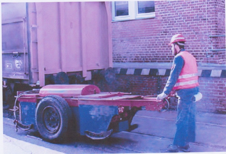

Messagepar récup'61 » 05 04 2025 à 20:21
Et voilà la version venue d'Autriche et qui est préservée en Allemagne :
Einachswagenschieber
Il me fallait trouver le terme exact "in Deutch", pour vous le présenter...
Le pousseur de wagon à un essieu est doté d'un moteur relativement faible (environ 4 kW) et est pressé entre le dessous du wagon et le rail. Cela crée la pression d'essieu nécessaire du pousseur de wagon à un essieu sur le rail pour déplacer le wagon.
-Voici comme il est présenté au musée à Bochum Dahlhausen
récup'61

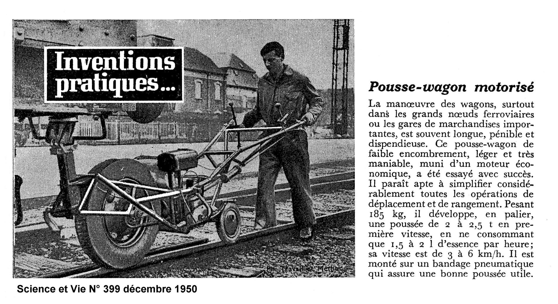

Messagepar récup'61 » 05 04 2025 à 20:50
Alors pendant qu'on traite ce sujet, sans parler des modèles du 21 ème siècle :
Mais là ce n'est que pour un lieu où la voie est noyée, rail Broca ou pose Marsillon...
-Pardon l'image n'est pas bonne, mais donne une idée.
récup'61
Messages: 1637
Localisation: CH 1400 Yverdon
Re: Horreur de la voie normale!
Messagepar Didierd » 05 04 2025 à 23:00
Cela se fait toujours apparemment, en version latérale et pour voie enrobée:
Didier.
