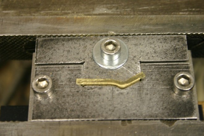

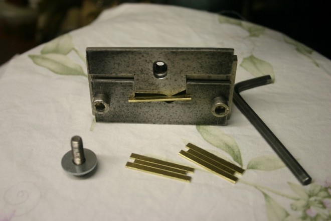

Messagepar jpvapeur54 » 27 04 2016 à 20:07
Bonjour à tous !
J'ai enfin pu reprendre les travaux sur mon dernier wagonnet !
Pour réaliser les quatre "taquets" de la benne , j'ai du me fabriquer un outillage pour l'emboutissage par martelage des pièces en laiton qui commencent à prendre forme #B6
Ainsi , j'aurai toutes les pièces chaudronnées du châssis ! Avant de tout assembler par brasure ou à l'étain ( suivant leurs contraindres mécaniques )
Il me reste encore à terminer le gabarit pour l'assemblage :F9 L'opération soudure va sûrement me donner quelques sueurs froides ! C7 C7
Comme d'habitude , voici quelques photos de l'avancement des travaux !
Bonne soirée à tous !
