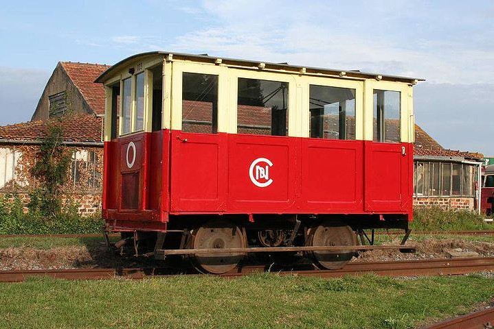

Moins fine que celle crée et décrite par Marcel VOIR ICI cette petite draisine est issue de l'ex gamme Mougel
(comme écrit sur la notice,pourquoi cette précision ?) crée dans les années 80/90 elle est toujours dipo a l'heure actuelle auprès d'Interfer en kit motorisé ou non en Ho et Hom.Le Hoe semble avoir disparu ,présent
au lancement par Mougel cette possibilité n'est pas prévue sur ce chassis.
Cette draisine construite pour le modèle réel en 1925 par les ets Billard & Chatena a circulé en voie métrique sur les CdN, CFD et RB en VN sur le PO ,le RB (après mise à voie normale) et le SEGironde
quelques exemplaires ont été conservés et remis en état par des touristiques .
Après cette historique rapide,qui n'est pas le but de ce fil, place a la construction de ce kit #B6

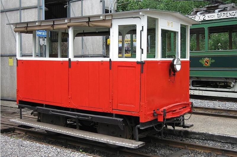

De très nombreuses variantes ont existé entre réseaux : vitrée,sans vitres, toit arrondis ou a deux pentes ,capot moteur ou non,wagonnet en remorque etc etc.. :
Draisine Corse
Sur le CFBS
Sur le petit Anjou J'aime beaucoup le wagonnet
Le but étant de reproduire le type ayant circulé sur les CdN (because Nicbi :mdr2: ) une photo in situ d'époque, m'aurais bien arrangé

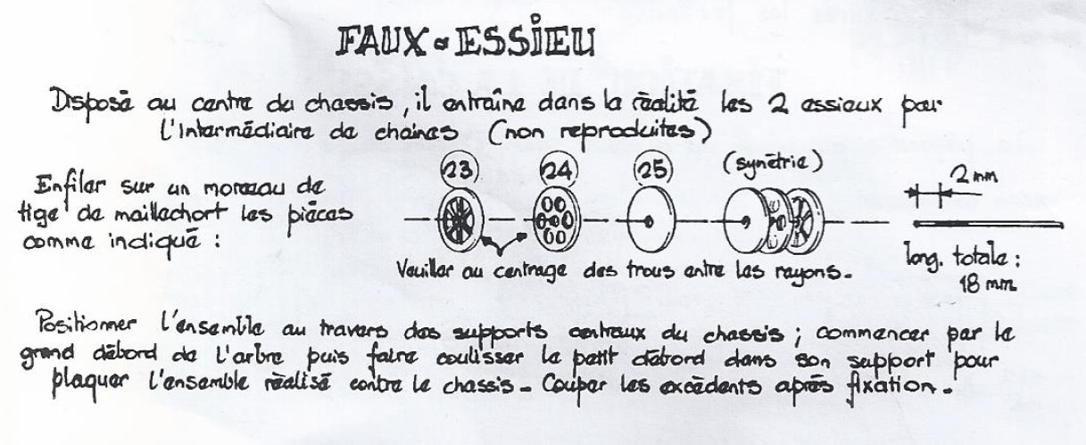

Ensuite viens le système d'entrainement par faux essieu un grand moment de solitude en soudure H4
