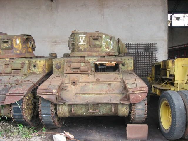

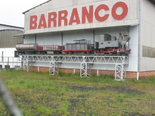

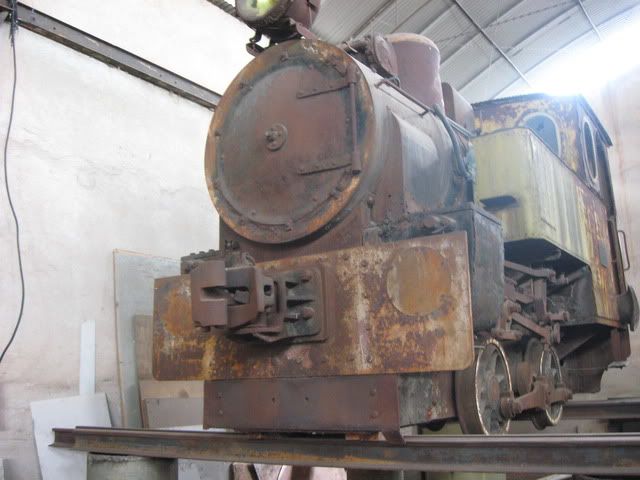

À propos de trains de jardin:
Mon copain Brésiien Samuel et moi avons des projets plus ambitieux.
L'automne passé nous sommes entrés chez un ferailleur de Curitiba pour demander le prix de ceci:
Qui n'était pas à vendre.
C'est l'enseigne la plus originale que j'ai jamais vu.
Par contre, le proprio nous a dit que l'on pouvait acheter ceci:
ou cela :rod_mdr2 :rod_mdr2 :rod_mdr2 :rod_mdr2
