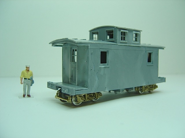

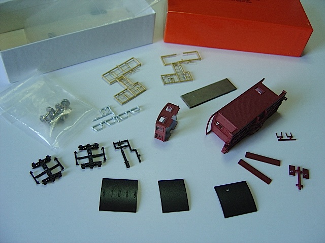

Histoire de me remémorer les bons moments à discuter de voies étroites américaines avec le "Grand John Timbré" :F5 à la récente expo d'Arlon et lors des "Universités d'Été" PME, je me suis lancé dans le montage d'un petit kit qui me sort un peu de mon univers habituel...
... un "short caboose" à voie de 3 pieds (914 mm) du mythique "Denver & Rio Grande Western": joli kit plastique et bronze fin de la marque "Precision Scale", en H0n3 (une autre nouveauté pour moi que cet écartement un peu exotique, mais ce "dommage collatéral" était assez prévisible après l'achat d'un coffret du "Schafbergbahn" à voie de 10,5 mm il y a quelques temps...)
Pour l'instant je m'en dépatouille plutôt pas mal, moi qui n'ait pas assemblé grand chose en matériel roulant depuis une éternité ! :oops: :oops: :oops:
Bon d'accord, on est loin de l'ambiance de nos départementaux, mais c'est quand même de la voie étroite au 1/87, pour ne pas dire de la voie... presque métrique ! :D
... et puis mine de rien, ça me fait une très opportune "remise à niveau" en attendant la sortie des es kits de Cyril ! :mrgreen: :mrgreen: :mrgreen:
Normalement, si je ne rate pas lamentablement l'épreuve de peinture, qui se fera en principe à la bombe (et sous les bons conseils prodigués par les amis du forum US H3 ) je suis sensé reproduire cet engin là:
Vous remarquerez la profusion déchelons et de mains-courante très typique de ces matériels, qui dans le kit est à reproduire intégralement en fil de laiton ! pas de pièces moulées, à l'exception des 4 garde-corps/échelles d'extrémité, en bronze... #A8
Bah, on verra bien ! #B6

Messagepar Storm » 25 07 2008 à 21:59
Bah dis donc, pour un truc entre HOm et HOe (Pardon aux américanisants, faut toujours que je revienne à mes repères :H1 ), c'est drolement détaillé D9 Pour les rambardes, sort ton fer à souder et trace toi un gabarit sur une planche de contreplaqué #B5

Messagepar malletslm » 27 07 2008 à 12:51
didier28 a écrit:jolie travaille malletslm E2 E2 E2
je le verrait bien un coup fini derrière une K36 #B6
Merci Didier ! en fait, la machine sera une K27 Blackstone, qu'il faudra que je présente à l'occasion... #B6
Bon, à part ça, je suis en train de rattraper pélican : L'épreuve de peinture à la bombe ayant été passée ce matin avec succès (ouf !), l'aventure continue ! :D
Pour les mains-courantes, pas besoin de soudure heureusement: les passerelles/échelles d'extrèmité sont en bronze fin (à dégrapper soigneusement ! :? ), les autres sont réalisées "simplement" en façonnant du fil de laiton...

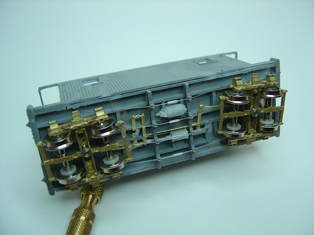

Messagepar malletslm » 01 08 2008 à 14:42
Les travaux avancent doucement; cette semaine, pose des premières mains-courantes en fil de laiton, et des gardes-corps + échelles d'extrémité en bronze fin, dont le dégrappage et la pose furent assez laborieux :roll: :
La découverte intéressante de la semaine: le rouge Humbrol n° 73 permet de faire des reprises invisibles sur le rouge TS 33 de tamiya !
Cette coïncidence de teinte est une vraie bénédiction pour la réparation des petits "accrocs" en phase de détaillage ! E2

Messagepar Galloping Goose » 01 08 2008 à 18:03
C'est vrai qu'elle va bien cette teinte Tamiya. Et puis c'est en bombe, donc ça évite de sortir l'aéro, et ça recouvre bien #B6 . Le vert "interior" me paraît aussi très proche de la réalité (quelle réference, Jean-Michel?). Un bien joli caboose, ma foi.....
