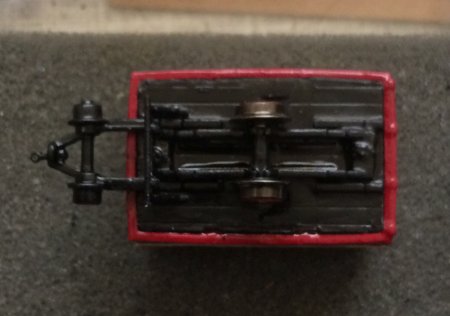

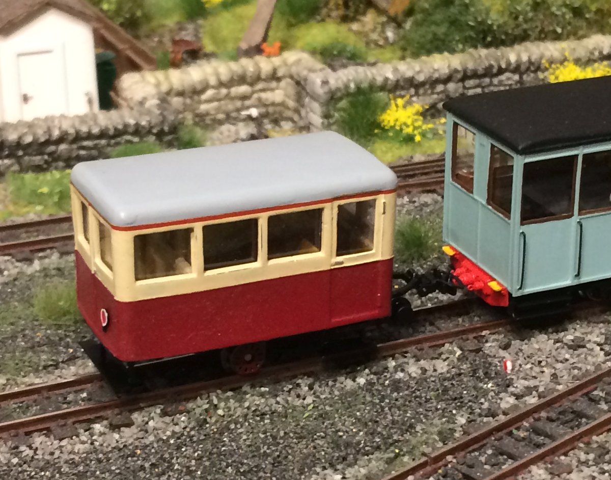

ici je montrerai des modèles H0e convertis de MJM à l'avenir. Je vous souhaite beaucoup de plaisir avec les photos et aujourd'hui je commence avec une remorque á bagage:

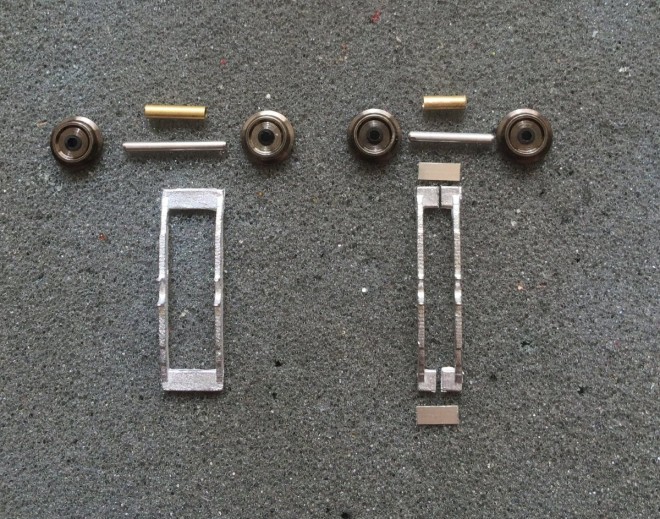

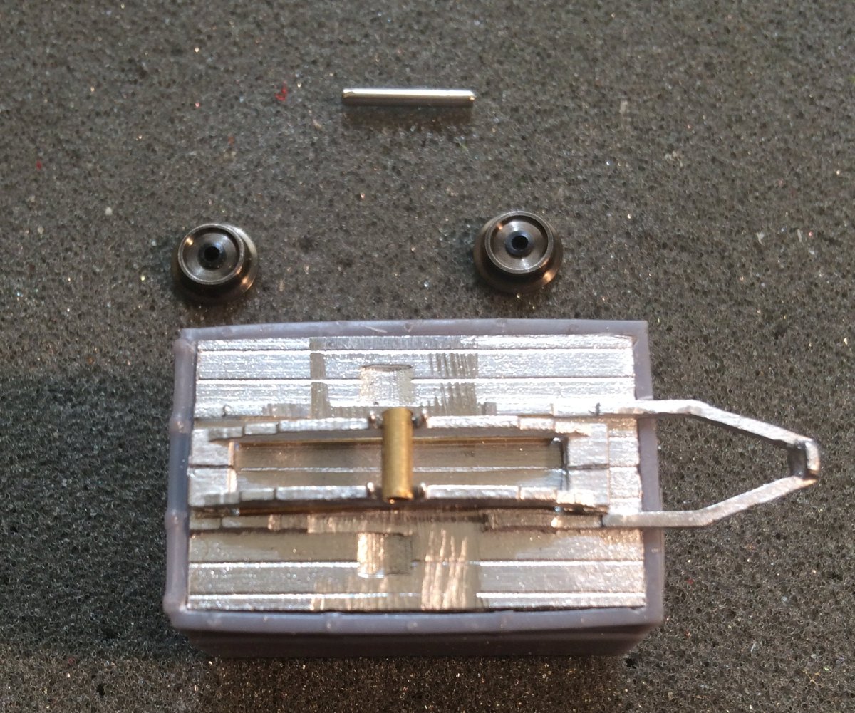

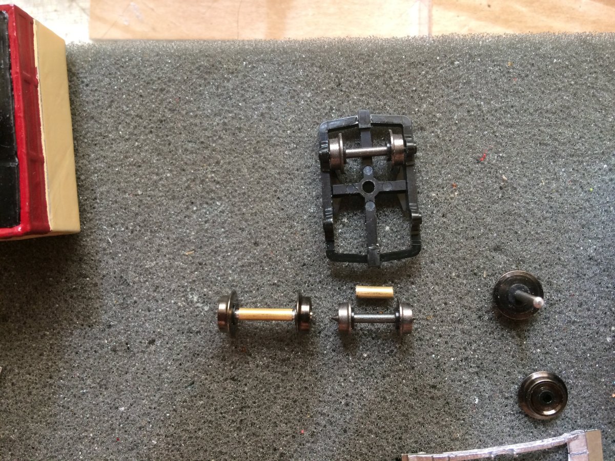

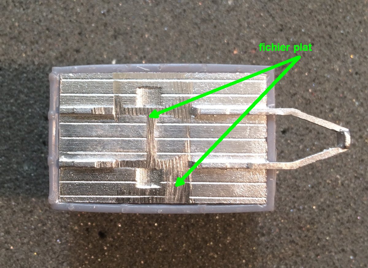

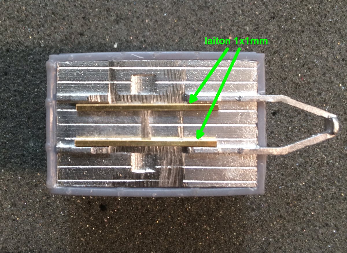

voici les étapes de la conversion:
Un essieu MiniTrains est la référence pour la largeur du tube et deux plaques:
Les bords des pièces en photogravure conviennent bien les plaques:
Deux tiges de laiton cachent l'espace ouvert au dessus de la suspension:
!! Peignez la suspension et montez l'essieu et adjustez les roues avant de monter sous la remorque: !!
Pour l'axe de support, retirez l'axe imprimé et remplacez-le par un morceau approprié de fil de laiton de 1 mm:
Bonne chance et à bientôt. :F5

Messagepar Modeller » 26 09 2022 à 07:39
Oui, trés Jolly :rod_siflet

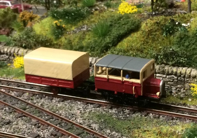

voici la deuxième remorque á bagage:
et la remorque passagers:
Pour le Verney je préfère une solution avec une profile laiton 2x3mm de chaque côté pour abaisser les essieux de 1mm.
Á suivre... #B5
Bon WE :F5
