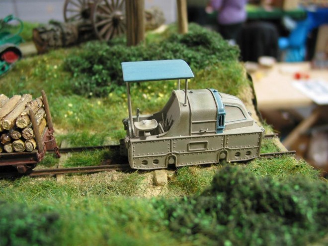

Messagepar Beyer-Garrat » 07 06 2021 à 23:15
et le voici reproduit en son temps par l'atelier Debeylleme lors d'expo mec triste en 2002
En tous cas très sympa ce petit locotracteur #B6

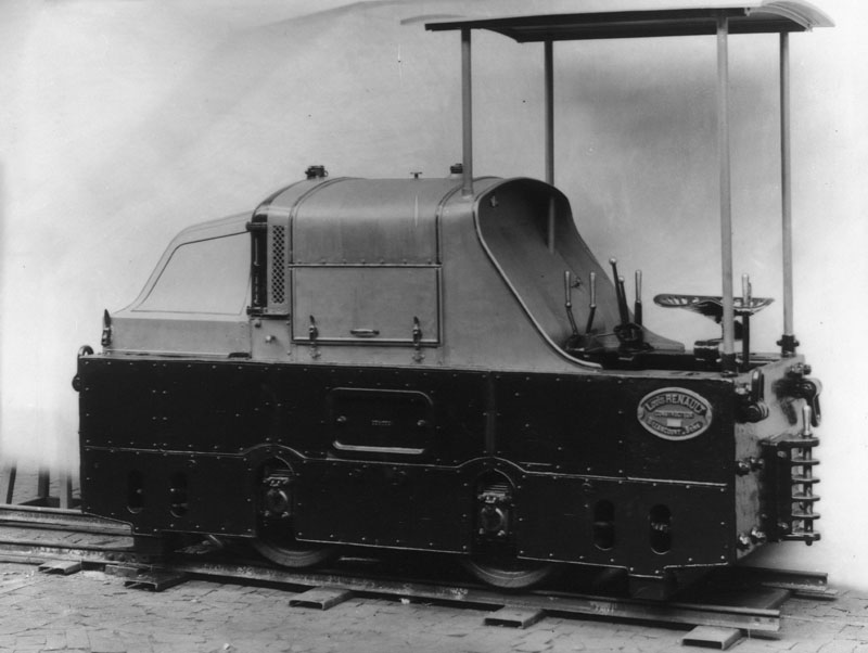

Michel Grannec a fait un excellent récapitulatif du matériel Renault, on y trouve pas mal d'infos notamment sur ces 2 engins :
Locotracteur JF – 1922
Puissance : 10 ch puis 18 ch
Vitesse maximum : 10,6 km/h puis 10,1 km/h
Longueur : 2 850 mm
Empattement d’essieux : 850 mm
Masse : 2 t puis 3 t
Charge maximale remorquée : 45 t en 1re (puis 69,8 t), 24 t en 2e (puis 37,4 t)
Voie : 500 ou 600mm

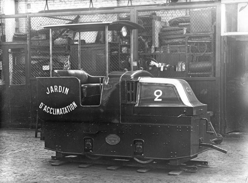

Locomotive jardin acclimatation de Paris KL – 1923
Puissance : 12 ch
Longueur : 2 850 mm
Masse : 2 t
Voie 500mm
http://louisrenault.com/wp-content/uploads/2015/12/grannec_kl_jardin_1.jpg
Ils sont effectivement très proche, j'ai prévu de faire la variante par la suite

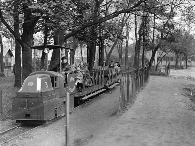

Messagepar Beyer-Garrat » 08 06 2021 à 08:39
In situ au jardin d'acclimatation :

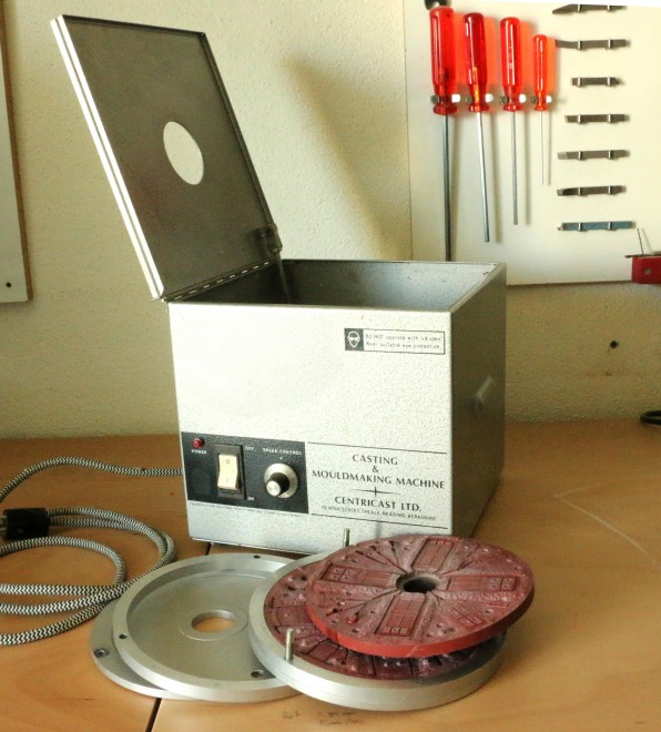

Je moule des pièces en métal blanc depuis une quarantaine d’années que ce soit par gravité ou avec ma bonne vielle centrifugeuse.
Avec la silicone rouge qui résiste aux hautes températures je n’ai jamais eu de problèmes d’humidité.
Le danger provient surtout lorsque nous chauffons ou versons le métal blanc dans le moule.
Un faux mouvement est c’est la brulure garantie.
Un petit conseil, si vous ne le savez pas déjà, pour éviter des imperfections (petits cratères) sur votre pièce en métal blanc, appliquez un peu de talque sur les deux surfaces du moule.
