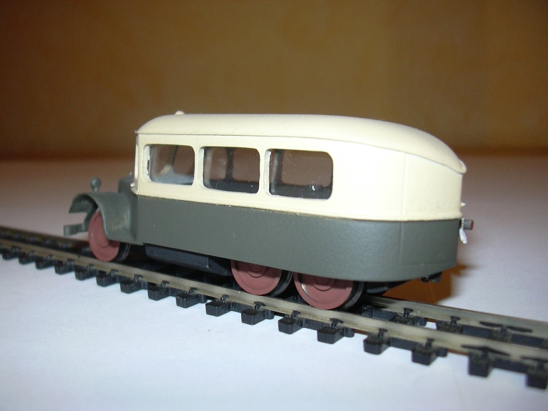

Cet engin ne semble pas courir les rues ni hanter vos placards. Est-ce que l'un de vous est parvenu a réduire sa vitesse de façon significative ?

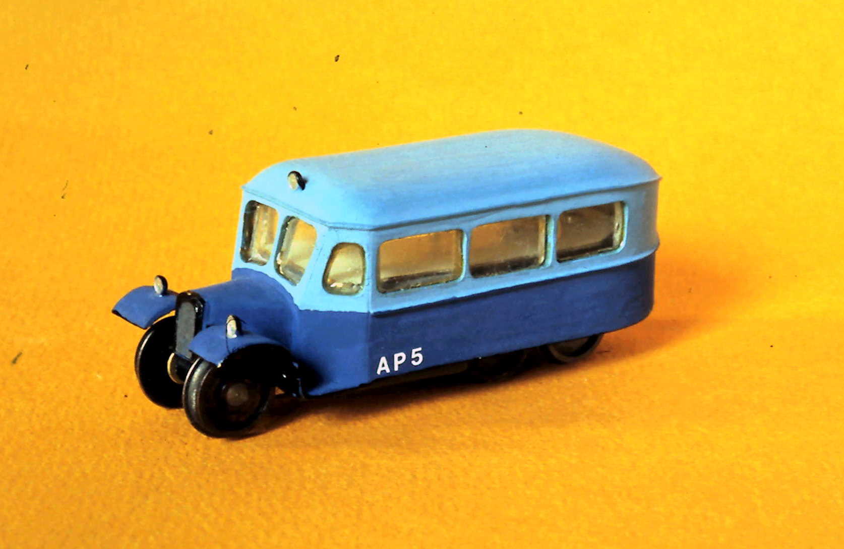

Ces petits autorails du Doubs, conception Laborie, réalisés avec des petits autobus Renault de 17 places...

Abran a écrit:Cet engin ne semble pas courir les rues ni hanter vos placards. Est-ce que l'un de vous est parvenu a réduire sa vitesse de façon significative ?
Ah qu'est-ce ? Présente le nous, de face, de profil, dessus, dessous, dedans ...
Dès fois qu'on l'aurait en placard à l'insu de notre plein gré ;)

Messagepar Beyer-Garrat » 12 08 2016 à 11:50
La seule incursion dans le domaine du Hom de la firme LSL (caisse en bronze fin ) :maitre:
il a déjà eu plusieurs photos sur PME dont celle-ci:
Photo de l'original :
http://www.passion-metrique.net/forums/viewtopic.php?f=2&t=3586&start=0

Voilà, Beyer t'a fait passer une cliché de l'arrière ... Je ne suis jamais parvenu a réduire sa vitesse, beaucoup de monde aussi d'ailleurs. Si l'un d'entre vous a une solution nous sommes preneurs.
Freiner ? OK, mais je préfère jeter l'encre et tant pis pour celui qui est dessous ... :ipb-251

Messagepar Sixtifs » 13 08 2016 à 06:17
Et les boyaux de la bestiole, comment sont ils ? C'est le point important si je comprends bien la question initiale.
Sans avoir une ou plusieurs vues du mécanisme, comment donner des idées pour réduire la vitesse de l'un des modèles les moins connus de l'univers HOm artisanal ?
