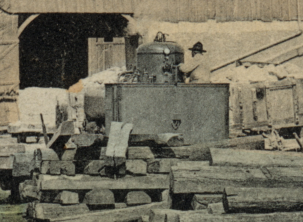

Je reprends la construction interrompue :H2 d'une petite bouillotte inspirée de cette photo (mais sans faire le système Brown
Je me pose des questions sur les conduits de vapeur entre la nourice et les cylindres et celle du régulateur
A votre avis :
- les conduites qui partent en oblique depuis l'avant du dome vers les cylindres sont ils bien les conduits de vapeur ?
- la boite à l'avant du dome est elle bien la nourice ?
- si oui, l'axe de la commande du régulateur se trouve t'il à même hauteur que cette boite ?
- il me semble voir un tuyau entre cette "boite" et le haut du dome. Si c'est bien cela, quel peut être son rôle (il me semble un peu plus fin que ce que j'ai considéré comme les conduites vers les cylindres) ?
- j'ai l'impression que deux soupapes "à tige" surmontent le dome.
- le machin situé sur la chaudière près du dome et juste au dessus des caisses à eau serait il une chapelle d'injection ?
Cette machine est assez inhabituelle, notament par sa chaudière. Quelqu'un m'a parlé de chaudière de type locomobile. Une parenté partielle serait elle vraisemblable ?
Toute piste sera la bienvenue, car j'ai des doutes pour les détails pour terminer le modèle.
D'avance merci.
Bien faire et laisser dire.
Sixtifs

Messagepar Ramon Soupalognon » 04 06 2018 à 00:22
Bravo Sixtifs pour ta machine que j'ai pu admirer en vrai à Gennevilliers.
Voilà un extrait agrandi de la carte :
Les deux tuyaux qui partent du régulateur (boîte à l'avant du dôme) alimentent les cylindres en vapeur.
La tige de commande du régulateur traverse la chaudière, par contre, on ne voit pas bien si l'ouverture (et la fermeture) s'effectue en tirant (ou poussant) ou en tournant la tige de commande.
Les tuyaux descendant d'en dessous des soupapes pourraient alimenter en vapeur les injecteurs (on ne les voit pas sur la photo)???
Le machin près du dôme : aucune idée.

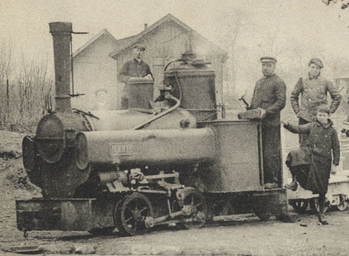

Vue de derrière d'une machine assez semblable (n° 581 de 1893 à Claye-Souilly, voie de 75 cm), malheureusement la machine est en petit plan sur la carte postale :
Le mécanicien semble avoir la main gauche sur la commande de régulateur (sur cette machine le régulateur est dans un petit dôme situé à l'avant du corps cylindrique horizontal près de la cheminée).
Pour la "chaudière type locomobile", c'est comme cela qu'est souvent appelé ce type de chaudière en T couché dans les documents de déclarations de chaudières, la plupart des locomobiles (agricoles en particulier) étant équipées de ce type de chaudière.
Corpet a construit plusieurs locomotives système Brown équipées de ce genre de chaudière.
Je n'ai malheureusement pas plus de renseignements sur cette machine.

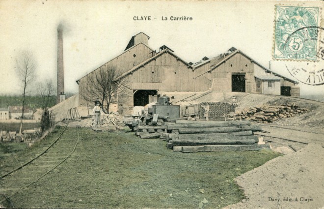

D'après la liste Corpet que je possède (origine web) la n° 557 "Marie" a été livré le 10 octobre 1891 à d'Angicourt (baron d'Angicourt??? exploitant de carrières de phosphates), devenue en 1928 "Établissements Linet", la carte a été postée le 11 août 1908 à Froissy (Oise).
La 020 T à voie de 75 cm n° 581 a été livrée le 8 mai 1893 à Letelliers Frères (plâtrières) à Claye-Souilly.
Vue de la CPA en entier :

Une meilleure photo de la Corpet-Brown de Ramon Soupalognon.
N° d'usine 581 - 020T Corpet, en voie de 750 mm, 4,8t, 08.05.1893, livrée à Claye-Souilly, chez Letellier-Frères.
Re: Dans l'atelier de Sixtifs
Messagepar Ramon Soupalognon » 04 06 2018 à 21:25
Merci Yves,
J'ai aussi cette photo mais en aussi basse définition que la tienne, si quelqu'un en a une avec plus de pixels...
Ramon
