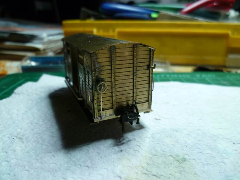

Messagepar Beyer-Garrat » 08 03 2012 à 00:38
Comme le souligne Gilles la panne est utilisé pour "étaler" et répartir la soudure sur la pièce .
L'on peut utiliser plusieurs méthodes, pour la soudure d'un fond ou de deux pièces par exemple, par contre l'étamage est obligatoire lorsque vous soudez les montants
rivetés sur des caisses "bois" par exemple ,comme les faces de ce couvert CFD Gécomodel car vous ne pouvez ajouter de soudure directement sous peine
d’empâter la gravure des montants ou de la caisse.
