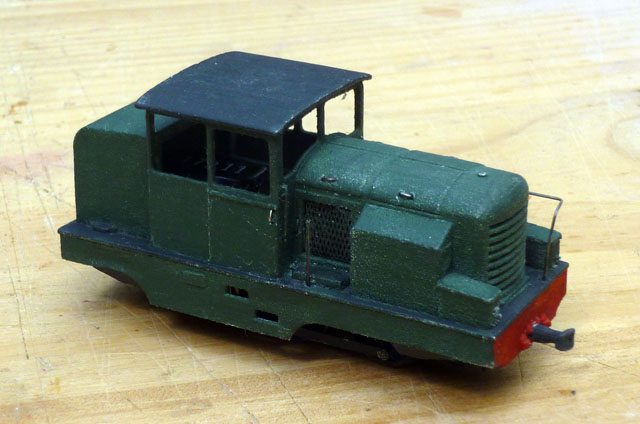

Hier soir, je me suis remis à mon Xter et j'ai posé poignées et rambardes. Pour les poignées, j'ai utilisé du maillechort de 0,4, mais du 0,3 aurait mieux convenu.
Impatient comme je suis, je n'avais pas pu m'empêcher de passer une couche de vert au pinceau, du Humbrol récupéré chez un commerçant de Gueret qui va fermer boutique...
Tout ça ne fait pas très net, du moins en photo, mais je pense passer un léger voile de bombe Tamiya en finition, qui devrait harmoniser tout ça sans empâter.
A noter aussi que je me suis emm...ièllé à poser des grillages. A postériori, je me dis que j'aurais pu coller ces grillages sur des rectangles de carte plastique aux dimensions exactes des ouvertures. De toutes façon, on ne voit pas à travers. Ou alors, mettre seulement les rectangles de carte plastique, car les vrais grillages sont vraiment très fins.

Re: Le locotracteur CFD X en HOm de Ivanf/Shapeways
Messagepar malletslm » 28 08 2013 à 09:01
J'espère que le "voile" de spray Tamiya suffira :F9 : comme le montre la photo, le matériau "WSF" est un redoutable "buveur de peinture"... :!:
Jolies, les grille latérales ! quelle est leur provanance ? j'ai fait l'impasse pour mon "Z" par mesure d'économie, mais pour un second projet qui se profile j'aimerais bien en trouver, sinon ce sera sans doute une "occultation" en carte plastique finement rainurée comme tu le suggère... :idea:

Messagepar rail1435 » 28 08 2013 à 15:02
Joli, avec cette peinture, personne ne peut te reprocher un aspect sortie d'usine qu'on voit plus souvent sur les réseaux à échelle réduite que sur les réels.
Messagepar Tyrphon » 28 08 2013 à 18:47
C'est de la grille Decapod ref 9005 "Métal déployé moyen". Il existe peut-être du "métal déployé fin".
Je l'ai trouvée chez Décotrain pour 7 euros. J'ai encore de quoi faire pas mal de grilles.
Mais, comme je l'ai dit, c'est difficile de l'ajuster bord à bord dans l'ouverture et de la coller. C'est pourquoi, si c'est à refaire, je collerai la grille sur un fond de carte plastique noire coupé aux bonnes dimensions.

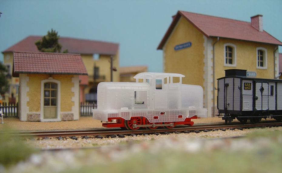

Mais j'ai des nouvelles de l'infatigable E2 Ivan : Sy a reçu le premier tirage d'un autorail Decauville "Yunnan" du RB en Nm dont il m'a dit le plus grand bien et Ivan m'a indiqué travailler ces jours-ci, à la demande d'un amateur, sur du matériel métrique en... Zm :!: (échelle 1/220 sur châssis "T Gauge" à l'écartement de 4,5 mm !) : ces matériels seront susceptibles d'être disponibles à la vente sur Shapeways lorsque leurs "commanditaires" les auront testés et approuvés...
À ce sujet je viens pour ma part :^) de recevoir le premier tirage d'un nouveau locotracteur "Montmirail" modélisé cet été par Ivan, qui est comme je l'avais laissé entendre le "type Doubs" n° 101 à 103 conçu pour être "imprimé" en résine lisse FUD : un très joli modèle #A4 mais dont la caisse présente des défauts de surface inhérents à cette technique (la représentation des rivets a entraîné un "rainurage" des jupes inférieures) qui nécessitera sur mon exemplaire un ponçage pur et simple. Ivan s'est mis en rapport avec Shapeways pour voir si ce problème d'impression FUD peut être résolu, dans la négative cette caisse sera proposée sans la reproduction des rivets (quoique Ivan n'a certainement pas dit son dernier mot...) et très probablement en tirage WSF ou FUD, au choix de l'acheteur.
Pour ce modèle dont je commence à attaquer le montage sur un châssis TT de marque PMT, j'hésite entre le présenter ici ou ouvrir un fil sépcifique pour ne pas parasiter le sujet "locotracteur X" et sa motorisation par Tyrphon... :?:
En attendant, l'engin roule déjà sur mon réseau, j'espére que la chrysalide deviendra papillon : :H1
