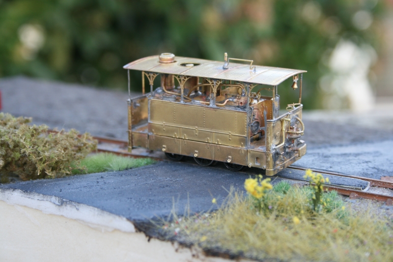

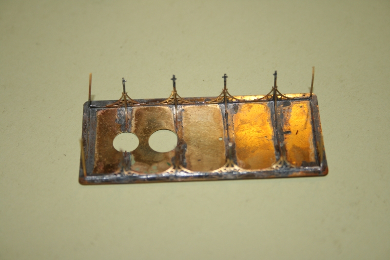

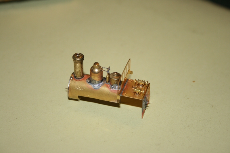

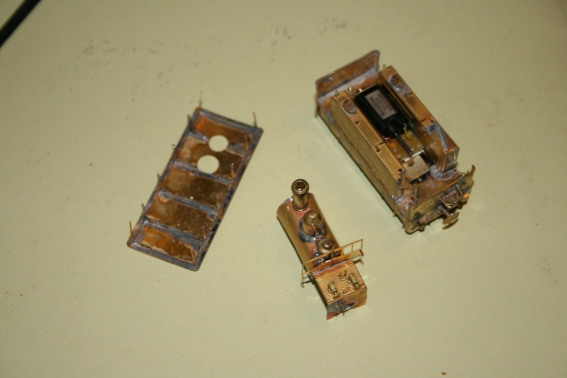

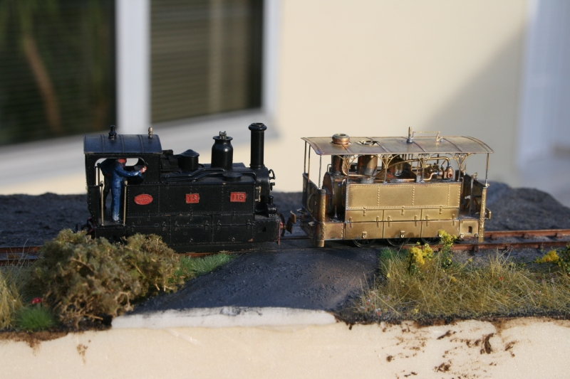

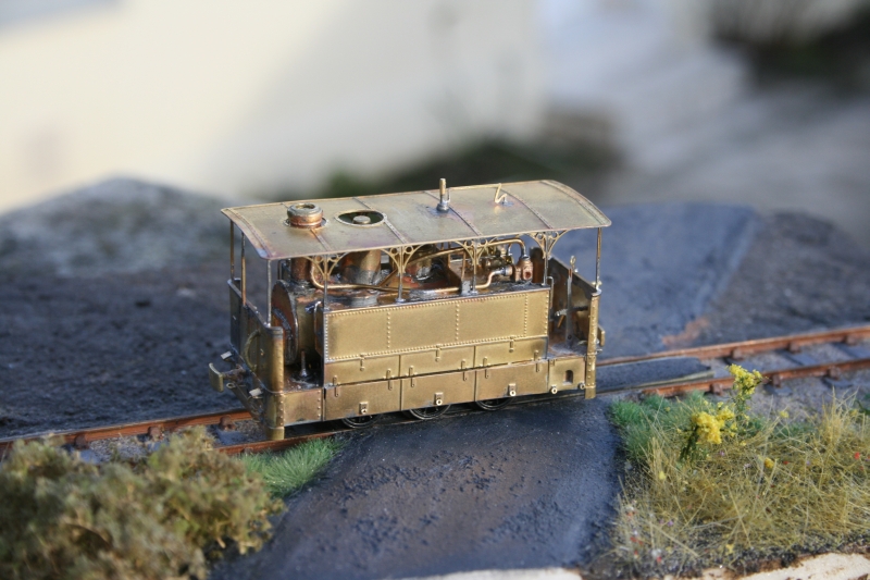

Bon, on va tout de même terminer le montage en 2012 les différents sous ensembles sont prêts:
Pour la toiture, je n'ai pas suivi la notice qui dit d'assembler tous les renforts puis de monter le toit dessus. J'ai préféré monter les renforts un a un sur la toiture en commençant par les 4 centraux que l'on peut positionner ensuite les 2 latéraux viennent se monter dessus puis les 2 petit en bout.
Tout ça pour en arriver là:
Il ne reste plus que la décoration et avant un peu de gratage de soudure superflue :maitre:
En résumé, ce kit est très bien conçu et plutôt simple à monter, la seule chose qui pourrait géner un "débutant" est le nombre de petites pièces qui demande un peu de dextérité. Tous les assemblages sont impécables et les pièces propres bref, du très bon boulot. Le seul vrai point faible réside dans la décoration, je fait l'impasse dessus pour l'instant, j'y reviendrai sur la seconde machine (qui a dit dégonflé :E1 ) Alleï une fois, au suivant, je sais que d'autres membres (au moins 3 :rod_siflet ) ont acquis ce kit :B3

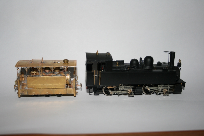

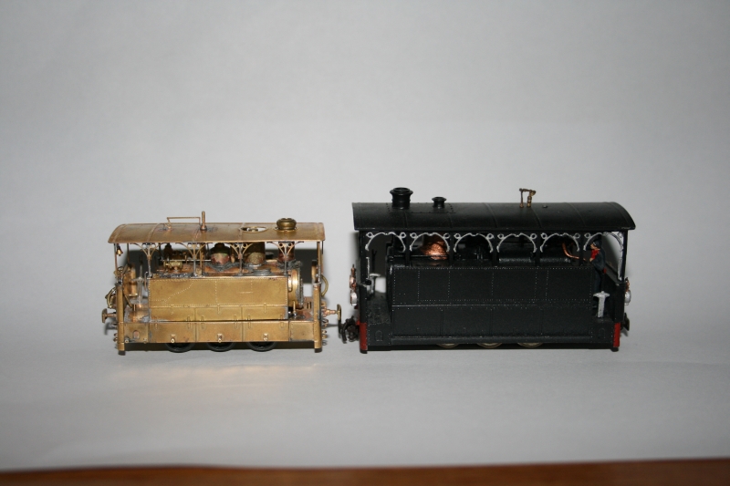

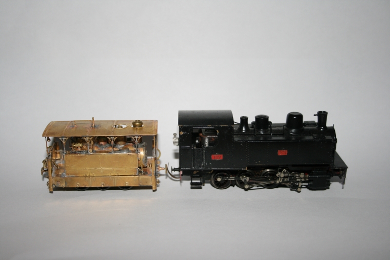

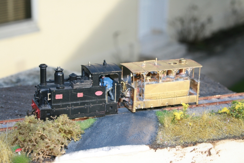

Messagepar Storm » 30 12 2012 à 16:46
Bonus: comparatif avec sa demi-soeur Gécomodel qui va bientot pouvoir passer en GRG après 6 ans de bons et loyaux services #B5

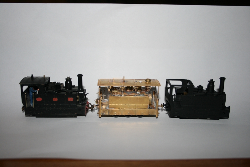

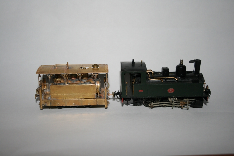

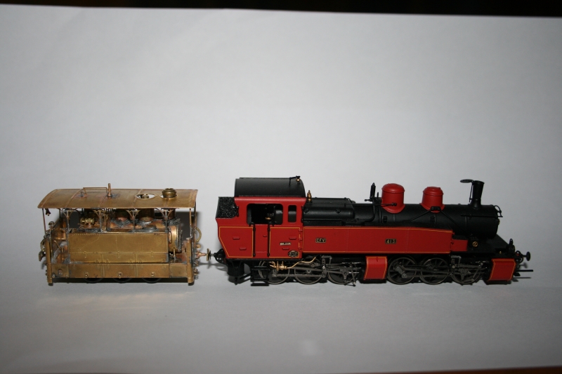

Messagepar Storm » 30 12 2012 à 18:39
Allez, juste pour Michel qui visiblement aime bien les couplages... :rod_siflet
Avec une 040 TIV Geco (à refaire... #B7 )
Une 020+020 Geco
La 030+030 Lematec
Une 030 Pinguely Geco
La 030 Jocadis... Marrante celle là :rod_mdr2
Et une triple traction pour bientôt...
C'est bon, heureux le MLM :E1 :prrrt: #B5

Messagepar mlm » 30 12 2012 à 18:48
Tiens une nouvelle....la 030BM Geco décapotable ou plutôt décapotée. Tu devrais les mettre sur rails, on ne repérerai pas les gros boudins . :rod_mdr2

Re: 030 Blanc-Misseron TrestleBridge
Messagepar Storm » 30 12 2012 à 18:54
Il n'y a que la 040 qui ait des coupes-jambons énormes, pour les autres, c'est surtout des différences de hauteur de tamponnement.

Messagepar Buffalo Bill » 30 12 2012 à 19:15
La 030 jocadis: c'est une erreur d'échelle ....(cotes un peu forcées pour raison de mécanique) ou il y avait vraiment une telle différence de gabarit entre les 030 Sarthe et la machine qu'elle est censée représenter (laquelle d'ailleurs ?) excusez la naïveté de mes questions mais je suis novice en métrique :oups2: :rod_siflet

Messagepar Storm » 30 12 2012 à 19:21
Je ne crois pas qu'il y ait d'erreur: la Jocadis est une machine lourde de la SNCV (j'ai oublié le type exact :oups2: ) que j'avais francisé à l'époque en supprimant les pare-brises. Ces locos sont bien plus grosses que le modèle TrestleBridge :maitre:

Messagepar Sixtifs » 30 12 2012 à 21:04
La Blanc Misseron Sarthe est une toute petite machine pour de la voie métrique.
Voila une BM Géco (en vert) et une BM à voie de 60 du Calvados (qui était une grosse bicabine pour de la voie de 60).
Merci de ton compte rendu Storm.
Pour le toit, j'aurais pensé comme toi monter les arceaux un a un sous le toit (mais avec la crainte d'un vrillage).
As tu fait le montage "sur marbre" ou en l'air ?

Messagepar BG1000 » 30 12 2012 à 21:45
Bonjour
le modèle Jocadis est une type 7 SNCV avec le poids en ordre de marche de 29T.
Pour les ouvrages d'art c'est contraignant près de 30T sur 2m c'est un magnifique poinçon
longueur 7m054/7m159
largeur 2m40
hauteur 3m171 cheminée 3m764
Force de traction 4T
Ce n'est pas le me genre de gabarit

Messagepar Storm » 30 12 2012 à 22:01
Tout "en l'air" après cambrage de la toiture au doigt C7 Bon, le laiton est plutôt pratique pour se type d'exercice (bien plus que le maillechort) et la tôle est fine… Elle se laisse donc cambrer facilement :maitre:
