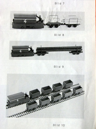

C'est marrant, j'avais complètement zappé ce fil très intéressant!
J'avais suivi, en son temps, le fil allemand sur les bennes en carton avec l'espoir de pouvoir un jour tenter aussi cette aventure. Elles sont vraiment super belles et très réalistes. Et les tienne prennent la même voie. On va suivre cela avec attention, cela me donnera peut être le coup de starter, bien nécessaire pour le moment.
Stef (qui n'arrive pas à raccrocher sur le modélisme, snif)
