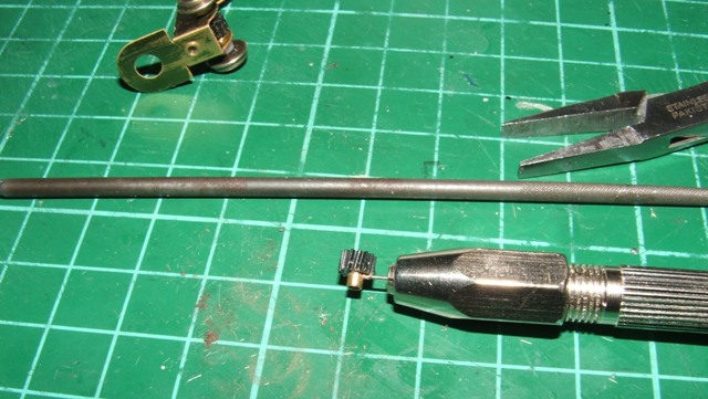

Les paliers sont collé eux aussi en position après avoir aléser les perçages a la lime aiguille ronde, dans le chassis, collerette a l'intérieur
Les axes seront livrés coupé a la bonne longueur pour les clients ici c'est un proto ,d'où le coté brut de fonderie :H1 #B6
Tout comme le chassis Nigel Lawton en raison de la petite taille de celui-ci le collage du pignon sur l'arbre demande un peu de soin
Pour éviter de coller les paliers voila comment je procède. Le tube laiton est fixé au raz du pignon d'un coté par collage (le but étant d'obtenir la largeur la plus faible) l'autre coté est ensuite percé a 0.3 pour permettre a la cyano de s'infiltrer plus facilement entre le tube et l'axe.
Le tube est ensuite limé jusqu'au perçage.(dépassement de 1 mm)
L'axe est mis en place avec le pignon ,le corps du pignon étant centré par rapport au chassis et a l'axe une goutte de colle est déposé du coté du perçage ou elle s'infiltre rapidement .L'axe peut être légèrement huilé pour éviter tout collage intempestif #B6

Beyer-Garrat a écrit:Pour éviter de coller les paliers voila comment je procède. Le tube laiton est fixé au raz du pignon d'un coté par collage (le but étant d'obtenir la largeur la plus faible) l'autre coté est ensuite percé a 0.3 pour permettre a la cyano de s'infiltrer plus facilement entre le tube et l'axe.
Beyer, tu utilises quoi pour ce perçage ? Un flexible sur une microperceuse/Dremel ???
Et les roues, tu les montes comment sur leur axe ? Attention à la méthode, pour ne rien "voiler"... Là, tu m'inquiètes un peu...

Yves pour le perçage la photo est explicite (voir en bas ,le porte outil est visible avec le forêt en place) ,pour les roues je les enfiches toujours de la même manière.Roue posé à plat sur une surface dure, l'axe est ensuite présenté perpendiculairement, je pousse délicatement l'autre côté de l'axe avec le plat d'une pince, l'axe s'arrête a la bonne profondeur en en touchant la surface dure.
Jamais eu de voilage avec ce système,celui-ci survenant généralement avec des roues à rayons (solidité ) ou sur des axes a pointes :maitre:

Le montage des pignons est fait selon la méthode préconisée par Nigel Lawton (normal, c'est le même type de composants). Le perçage du tube sert à infiltrer un peu ce colle cyano entre le tube et l'axe.
Avant de commencer le perçage, il est utile de faire un pointage, avec une pointe à tracer bien aiguisée ou la pointe d'une aiguille à coudre emmanchée.
Pour les linguistes et autres puristes, l'outil présenté par J.P. est un roule goupille.
