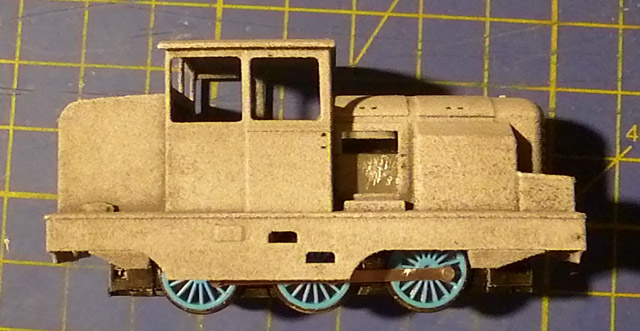

Dix-sept jours exactement après sa réception en provenance de "l'usine du futur" :H1 Shapeways, le locotracteur "Z" (maintenant muni de ses vitrages et marquages) vient d'être remis au service de l'exploitation : comme indiqué précedemment sa livrée s'inspire d'une photo en couleur de l'ancien locotracteur n°13 des CFD, les marquages "Z" aux angles des traverses de tamponnement s'inspirent de l'état ancien des locotracteurs X et Y et, après quelques hésitations j'ai ajouté au bas des jupes, sous l'emplacement des plaques CFD (manquantes), des petites inscriptions "CFTE" pour bien affirmer le caractère "fictionnel" de l'engin... :^)
Un léger regret :? : même avec un petit complément de lest, le châssis Tillig ne confère à ce locotracteur qu'une puissance limitée (3 à 4 wagons de marchandise en rampe de 6%, mais beaucoup mieux en palier heureusement !) soit du même ordre que son "confrère" n°70 de chez Mougel, avec quand même l'avantage d'un fonctionnement nettement plus doux (et moins bruyant !). :^)

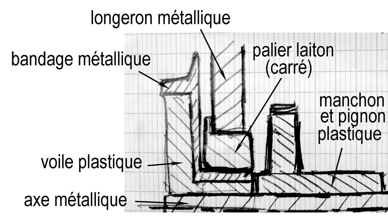

Aiguillonné par ton travail, j'ai pu me remettre (un peu) au mien, entre deux bêtises des charmantes schtroumpfettes.
J'ai d'abord examiné la largeur du lest à l'avant. Elle fait un petit 14mm, soit moins d'1/2mm de plus que l'espace libre sous le capot. Un léger ponçage du lest a permis au châssis d'entrer sans difficulté, en écartant à peine les bas des jupes (mon dieu, qu'écris-je :oups2: !).
Pour les essieux, j'ai prélevé l'essieu central, mon accouplé et j'ai extrait une roue, ce qui m'a permis de comprendre la structure des essieux et de faire un de ces affreux crobards dont j'ai le secret C7 :
Contrairement à ce que j'avais cru, il ne s'agit pas de demi-axes tenus et isolés par un manchon central, mais bien d'un axe complet sur lequel sont emmanchés un pignon et des roues isolées. Les roues comportent vers l'intérieur un "manchon" métallique de 1,6mm de long (j'avais l'appellation sur le bout de la langue, mais je l'ai perdue) tournant dans un palier en laiton. Celui-ci a une section extérieure carrée et s'encastre dans le longeron métallique, assurant la prise de courant.
Bonne nouvelle: vu l'épaisseur de la roue et de son "manchon" (?), il suffit de sortir les roues de l'axe de 1,5mm environ avec un "puller" pour obtenir un écartement de 12mm, et cela sans changer l'axe!
Mauvaise nouvelle: le "manchon"(?) de la roue risque de sortir du palier (l'un et l'autre font 1,6mm de large).
après avoir un peu cogité, j'ai trouvé que la meilleure solution était d'épaissir les longerons de 1,5 mm ou un peu moins. Problème pour moi qui n'aime travailler que la carte plastique, il faudra conserver le contact électrique entre les paliers laiton et les longerons métalliques. Mais cela n'a rien d'insurmontable.
Pendant que j'y étais, j'ai même imaginé que le vide de 1,5mm laissé dans l'axe des roues permettrait d'y insérer des manetons et de reproduire un châssis extérieur. Mais ceci est une autre histoire...

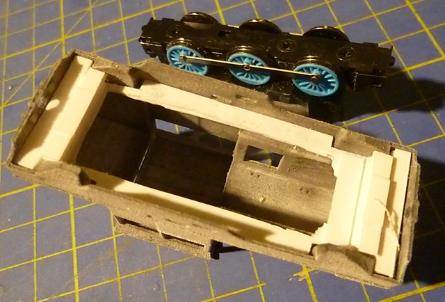

Ayant pu trouver une paire d'heures hier en fin de soirés, j'ai pu me mettre à la liaison caisse-châssis.
Ne sachant pas très bien où j'allais, j'ai d'abord fabriqué un plancher en carte plastique s'encastrant sous la caisse, puis j'y ai pratiqué une ouverture pour faire passer le châssis moteur.
L'ensemble est devenu plutôt fragile, et je me demandais comment fixer le châssis à ce plancher.
L'évidence m'est alors apparue. Il fallait que la caisse repose sur les extrémités du châssis moteur, sur les logements prévus pour les attelages.
J'ai donc procédé à ma bonne méthode habituelle d'empilement de couches de carte plastique de 0,5mm sous les extrémités de mon plancher, jusqu'à obtenir deux poutres transversales où les extrémités de châssis peuvent se poser.
A la réflexion, mon plancher s'est avéré inutile. il aurait suffi de coller simplement ces deux poutres transversales sous les extrémités de la caisse H4 !
La caisse repose bien sur le châssis. Je l'ai laissée volontairement un peu basse en attendant d'étudier plans et photos pour déterminer la bonne hauteur.
Je pense fixer le châssis à la caisse avec deux petites pattes vissées sous les extrémités de mon plancher et' se glissant dans les logements du châssis prévus pour les attelages.
